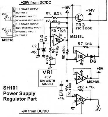

Wichtig sind erst mal die Spannungen aus der Spannungsversorgung.
Wenn die nicht stimmen, dann kann der Rest nicht funktionieren ... dann braucht man da auch nicht weiter suchen.
... hier mal der Rest der Stromversorgung:
... wobei die natürlich nix tun kann, wenn sie vom DC/DC Wandler schon nix bekommt.
P.S. der C2 "unten" an IC2-Pin3 heißt auf der Platine C7 und ist ein Elko, dürfte also auch eher so 22µF bis 47µF haben...

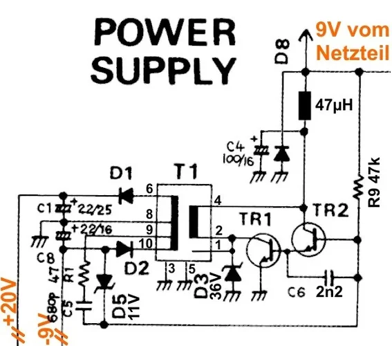

Bei den Franzosen war es TR1 ... also der Leistungstransistor.

Pin 1 kann durchaus offen sein, ich hab mal die (vermuteten) Pin-Zuordnungen eingezeichnet:
  • #106
... also müssten
2 - 4
8 - 6
8 - 9
8 - 10
6 - 10
immer eine Spule sein, 6-10 sollte dabei die größte Induktivität haben.
Und wobei es schon möglich ist, dass die 8 - 9 Spule nicht erkannt wird, weil sie so niederohmig ist.
Im Zweifel auch erst mal mit dem Multimeter vergleichen, das misst die Widerstände ja auch aus.
(... und so spannend das ist ... ich muss jetzt ins Bett ... bis morgen :huhu:
  • #108
Der Pin ist *im Trafo* einfach gar nicht angeschlossen.
  • #110
... und wenn du dabei bist: prüfe mit dem Multimeter mal, ob die Pins 1,3,5 wirklich zu allen anderen Pins einen "unendlichen" Widerstand haben.
Außerdem sollte zwischen den beiden Seiten (Pins 2-4 und den Pins 6-8-9-10 ebenfalls "unendlich" angezeigt werden, da reicht eine Messung .... )
(Das prüft jetzt zwar vor allem, ob meine Annahmen für den Trafo (=dessen Aufbau) richtig sind, aber auch das ist wichtig, um Trugschlüsse zu vermeiden. )

  • #112
multimeter messung T1:
pin1 zu allen anderen = unendl. widerstand
pin3 zu allen anderen = unendl. widerst.
pin5 zu allen anderen = unendl. widerst.
pin
2-4 = 1,4 Ohm
6-8 = 3,2 Ohm
8-9 = 1,9 Ohm
8-10 = 2,1 Ohm
6-10 = 4,3 Ohm
pin 2-4 zu pin 6-10 = unendl. widerstand
jup Nordcore, deine annahme vom aufbau der T1 ist da wohl komplett richtig ! :weich:

  • #114
