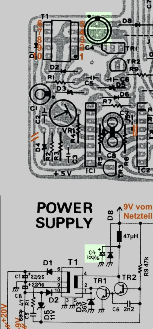

Was ist mit C1 und C8?
Und ja, der Transformator sieht super aus. (Wie gesagt: das der Trafo OK ist, war zu erwarten, es gibt einfach nix, was den hier kaputt machen könnte. )
Die Drossel ist OK, sonst hätten wir keine 9.3V am Trafo hinter der Drossel gehabt.
Die fischt nur etwas hochfrequente Störströme raus, ist für uns also erst mal vor allem eine Drahtbrücke. Und den Job hat sie eben nachgemessen unfallfrei erledigt.
C4 liefert die Ladestromimpulse für den Trafo. Wenn der fehlt, dann dürfte man Rausch und Sirr bekommen, aber es sollte auch ohne ihn halbwegs laufen.
Bei einem Kurzschluss von C4 (das machen solche Standard-Elkos aber eher nie) würde die Netzteilspannung zusammenbrechen.

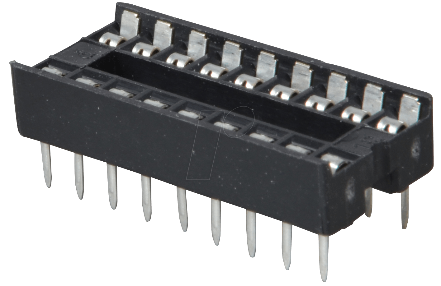

IC2 auslöten... ggf. neuen einlöten bzw. sockel verlöten, neuen Ml 5218 einstecken ... teslauf , was sagen die professionellen helfer dazu ?

Sockel: man kann einen 16 poligen DIL-Sockel teilen, die Stege lassen sich mit einem Seitenschneider gut und sauber weg kneifen.

ml 5218 hat doch 8 pins aber ich habe 16pin Ic polige sockel, kann ich passend machen...
sind diese federklemm sockel ok dafür bzw. halten die den Ic auch schön ?

C4 weiss auch kein mensch wo der geblieben ist oder welche werte der hat aber erstmal egal, würde den auch schon noch finden in der schema/circuit board diagram ggf. aufm board... brauch euch nicht zu kümmern. :mrgreen:
  • #172
yo Nordcore danke dir aber ich muss auch schema üben ! ;-)
ok du meintest der C4 ist nur zum glätten und wir bräuchten den nicht weiter zu kontrollieren hätte sonst vorher beim sounden gestört...
