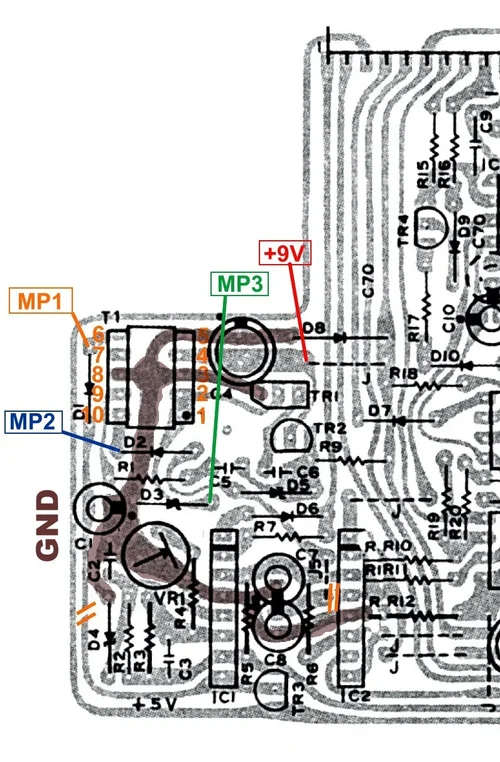

Messpunkt auf der Platine:
fangen wir mal mit MP3 an:
  • #188
... wenn der DC/DC läuft, müsste da relativ groß heftiges Gezappel zu sehen sein.
Wenn er nicht geht, dann ein gerader Strich bei 9V (mit 5V/Div sind das knapp zwei Kästchen hoch)
und wenn er ein bischen geht, dann erahnt man vielleicht ein paar Zacken auf dem Signal.

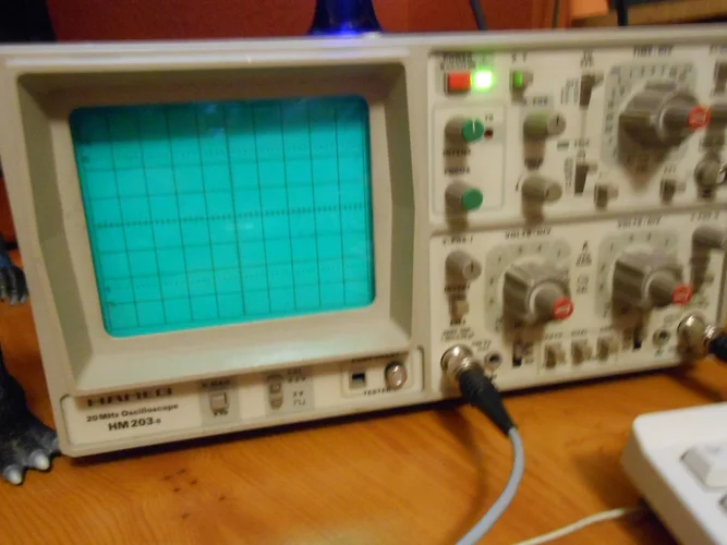

  • #190
ah, ok .. also auch kein grüner Strich?
Den wollen wir aber sehen, auch ohne irgendwas angeschlossen.
...drück mal den Knopf AT/NORM oben rechts.
  • #192
Wie jetzt?
echte Wechselspannung, nicht nur eine gerade Linie?
FOTO!
  • #194
Nix zu sehen 1: gerade (Null-)Linie
Nix zu sehen 2: der grüne Strich ist komplett weg.
Nix zu sehen 3: Du kannst das Elend nicht mit ansehen und hast die Augen zu gemacht.

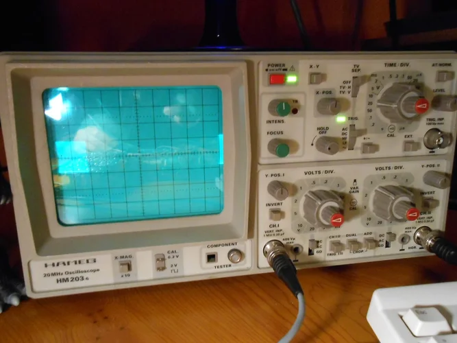

  • #196
Alle 3 Messpunkte müssten Wechselspannung haben.
  • #198
Gut, Du hast n bischen für Verwirrung bei mir gesorgt, als Du über Wechselspannung so erstaunt warst.
M.i.a.u.: The POLYGIRL
  • #200
Poly, Du kannst am Scope die Volt-empfindlichkeit bei MP3 auch mal empfindlicher einstellen, vieleicht ist dann was zu sehen.
  • #202
Prüf bitte mal ob der X-MAG x10 gedrückt ist, der muss raus sein.
  • #204
Irgendwas stimmt da auch noch nicht mit der Einstellung ....
einmal schlichtweg nichts anschließen. Dann sollte ein gerader Strich zu sehen sein. Vom rechten bis zum linken Bildrand.

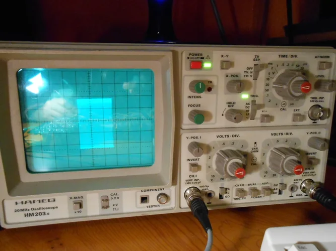

  • #207
Das Bild für MP3 ist so erst mal nicht unerwartet.

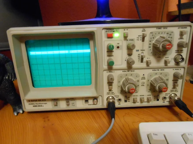

  • #209
Dreh Time/Div. schneller (nach rechts) ...
