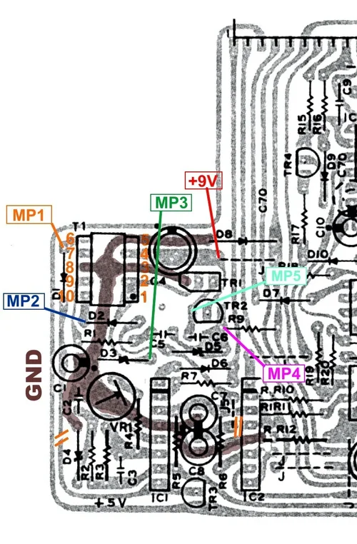

Es sieht so aus, als ob der Wandler im Prinzip arbeitet, aber keine Leistung bringt.
(Verdacht, das TR1 irgendwie keine Leistung bringt. Wenn du dich nicht an Beinchen überkreuz einlöten störst, geht da auch ein "üblicher" Transistor (BD137 oder so) rein. )
Haut das etwa hin, dass du an MP4 ein Signal von 0 bis 1,4V hast? (1,4Kästchen in der 1V/Div einstellung hoch, bzw, 2,8Kästchen in der 0,5V/Div Einstellung)
.. und ist an MP5? (das Signal müsste etwa 0,7V hoch sein).

Irgendwie sieht das so aus, als ob der TR2-TR1 Kombination die Stromverstärkung abhanden gekommen ist, und die am Ausgang einfach nicht mehr den richtigen Wumms hinbringen.
Eigentlich sollte der Kollektor vom TR1 den Pin2 von der Spule so satt & ordentlich nach Masse runterziehen... und nicht nur von 9 auf magere 8 (oder so) Volt.
... ich würde die beiden einfach mal gegen Neuteile tauschen. Wenn ich auf einen der beiden setzen sollte: eher TR1.

neuer Tr1 2SD571 eingelöetet - getestet = keine besseren werte, bleiben ca. gleiche werte wie gehabt !
dazu
neuer Tr2 2SC2603 eingelötet - getestet = keine besseren werte, bzw. wieder bleiben die gleichen werte wie zuvor mit dem neuen Tr1 !
MP5 gleicher wert wie vorherige messung 0,6V
MP4 hat jetzt sogar nur noch 1,0V also 0,3V weniger
MP3 weiterhin 20V
MP1 und MP2 wie zuvor
hinter D1 max. nur noch 0,2V
Tr 1 u.2 tausch hat nix gebracht, eher sogar niedrigerere werte...

Die Eingangsspannung für den Wandler kann man per Scope am +9V Messpunkt mit dem Scope überprüfen.
Das muss einen geraden dünnen Strich bei 9V geben.
sh101-dcdc-mp-jpg.46915
Bitte machen und Resultat posten
... und zwar bitte: "ja, es ist ein gerader Strich", oder "nein, hier ist das Foto" ...

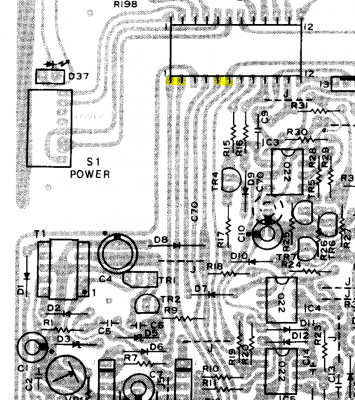

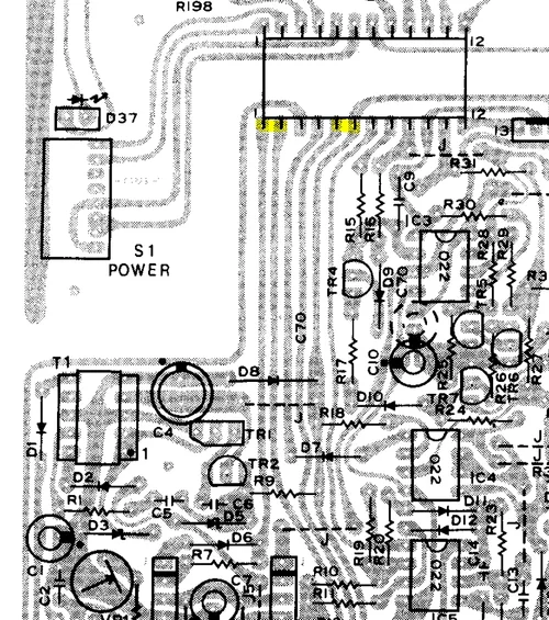

Doofe Ideen Teil 3: Habt Ihr schon den Power-Switch gebrückt? Der ist bekannt bei Korrosion der Kontakte die absurdesten Effekte hervorzurufen, weil er eben sowohl die raw 9V als auch die 5V für die CPU abschaltet. Abhilfe bzw Test durch Brücken der Schalter: jeweils die gelb markierten nebeneinander liegenden Lötstellen des Flachbandkabels miteinander verbinden.
M.i.a.u.: The POLYGIRL und Xpander-Kumpel
  • #270
Kann Florian nur bestätigen. Hier in Hannover hatten wir mehrere defekte Powerschalter mit den unterschiedlichsten Fehlerbildern. Hauptsächlich immer Tuningprobleme.
