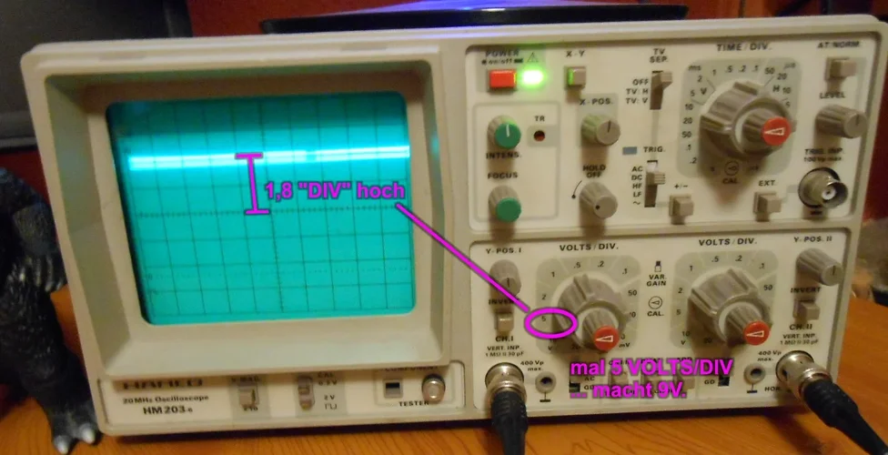

wie gesagt, ich schätze mal 30kHz, dann wären 20µs/div etwa passend.
  • #212
ist jetzt auf 10 mS
siehte aufm fodo ! deswegen ahb ich das komplette hameg fotografiert... das du das gleich so mitkontrollieren kannst ;)

Jo, das war zu erwarten.
Stell mal den "TRIG" Schalter von DC nach oben auf AC. Und dann probier mal, ob du mit verdrehen des "LEVEL" Reglers rechts ein stehendes Bild hin bekommst.

Ich muss gleich hier weg. Noch n Hinweis. Das Hameg hat sicher auch einen Kontakt wo 50 HZ oder so bei 1 Volt Wechselspannung anliegen. Damit kann man immer mal schauen, ob die Kalibrierung richtig eingestellt ist.

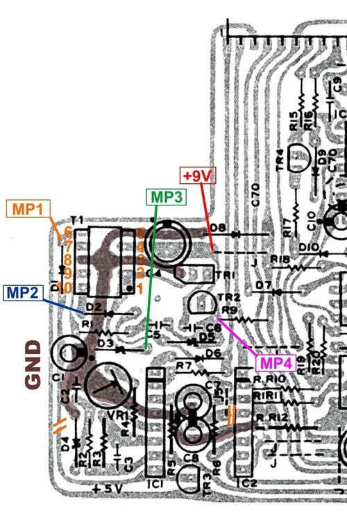

Ich hab einen neuen Messpunkt:
(bei bedarf drauf klicken, dann wird es größer)
  • #224
D8 ist eine Diode in Sperrrichtung. Die leitet nur, wenn das Netzteil falsch herum angeschlossen ist.
(Fehlerschutz)
  • #226
An MP4 müsste das Signal relativ klein sein.
Also VOLTS/DIV nach rechts drehen, vermutlich 0,5V/Div.
(Zwei Basis-Emitter Strecken gegen Masse machen 1,4V...)

bei 2V einstellung = knapp bei der 1/2 des kastens oben... ( bedeutet das 1V ?)
bei 1V einst. = landet bei einem kasten oben aber flackert !
  • #230
Mit "Div" oder "Kästchen" sind die ca. 1cm großen Markierungs-Kästchen auf dem Bildschirm gemeint.
Wenn Trigger leuchtet, dann erkennt das Scope eine Flanke (anstieg/abfall) im Signal und kann darauf triggern (=sich synchronisieren).
Dann sollte das Bild "stehen bleiben", sonst läuft das Bild durch.
  • #231
div , also kästchen bedeutet eine einheit die im Div eingestellt wird... wenn ich recht verstehe
div auf 1V = 1V pro kasten, ja ?
ok bei 1V triggert es aber wenn ich den level dreh ,,, bleibts der dickere strich auch nicht stehen.

also auf 1V eingestellt ist sehr kurzfristig ein balken zu erkennen ... dann fängst an zu flackern... pulsieren aufm scope
wenn ich div dabei auf ca. 12 uhr drehe, geht der balken dann etwas höher und wird dicker ist dann aber durchweg sichtbar ohne zu flackern...
und es werden zudem die sägezähnchen wieder sichtbar.
  • #235
lass dir zeit nordcore aber bitte bestätige oder berichtige meine annahme betr. volt zu kästchen einstellung :)
  • #237
ok , bestätigt meine annahme , habs kapiert und muss mir das merken , danke ! \o/
bild oben = 2 kästchen jetzt 10V :D

D8 is wieder 'ne zener und hat 2 werte die ermittelt werden können...im verbauten zustand.
580 und was war das 14xx
also die ist auch ok :)

Es ist günstig, das Signal relativ groß einzustellen, einfach weil es dann besser/genauer zu erkennen ist.
Wir haben das Scope zur Zeit im "Auto-Trigger":
Wenn das da keinen Trigger findet, dann startet es den Strahl immer wieder "von alleine" neu.
Wenn man trotz Trigger immer noch ein breites Band bekommt, und kein erkennbares Signal, dann kann das daran liegen, dass die Zeitbasis (TIME/DIV) unpassend eingestellt ist. (Meistens zu langsam, nach rechts drehen wird schneller)
