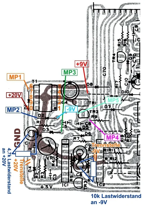

Wir haben die Eingangsspannung vom DC/DC-Wandler überprüft. Die ist OK. Dann kann der Fehler nicht davor sein.
  • #274
Da die Spannung bei Netzversorgung OK ist, hat die Batterie keine logische Möglichkeit es besser zu machen.

1. am +9V Messpunkt ist ein glattes 9V-Signal ohne Einbrüche und Schwankungen zu sehen?
.... dann kommen gleich die nächsten beiden Fragen:
2. hast du die beiden Trennstellen jetzt (und beim Testen gestern) aufgetrennt gehabt?
3. hast du die beiden Lastwiderstände angelötet gehabt?

hinter der drossel gemessen
saubere +9V über netzteil... auch wenn am schalter herumgewackelt wird !
aber neues phänomen !
power switch led sowie die modulator Led leuchten kursfristig ca.alle 10 sec. kurz mal auf !
  • #281
Wenn die Power-LED leuchtet (...auch nur ganz kurz), dann haben wir den Kram hinter dem DC/DC Wandler nicht richtig abgetrennt.
Das wäre ein böses Foul... denn darauf basiert die ganze Fehlereingrenzung.

hatte trennungen gebrückt wegen batt. versorgungstest... ist aber wieder getrennt, hatte es mit messung überprüft.
muss sowieso jetzt erstmal löten... kontrolliere das dann.. finde momentan kein 4,7k widerstand...

Statt 4,7k gehen auch 3,3k.
(.... vermutlich auch deutlich weniger, denn auch wenn das alles sehr stromsparend ausgelegt ist, mehr als 10mA (das wären 1,5k) kriege ich da beim Überschlag schon raus... )

nochmal nachgemessen -> C8 minus pin zu IC 2 pin4 ist und war endloser widerstand, betr. aufleuchten der Led's von powerswitch und modular...

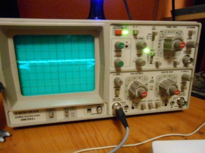

genannte widerstände an C1 u. C8 verlötet...
messung hinter der drossel -> nun knapp +10V (ganz sauberer grader strich auf dem scope)
kein aufblinken von Led's

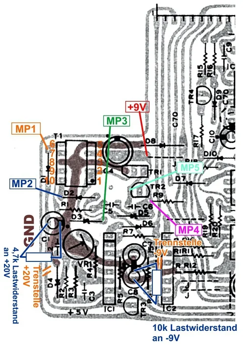

  • #289
OK ... das klingt spannend....
....es mag sich lohnen, die beiden neuen Messpunkt +20V und -9V anzusehen:

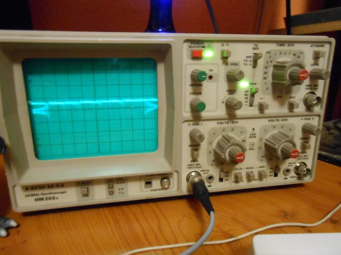

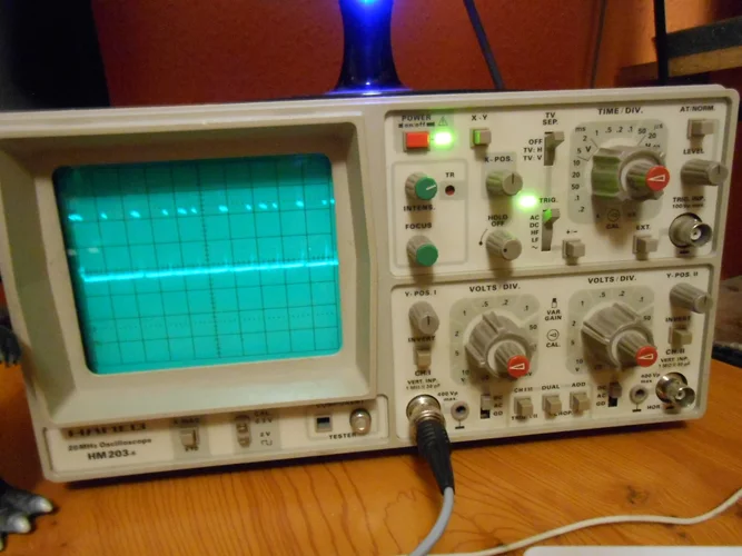

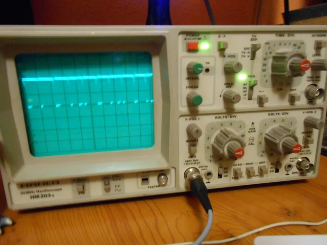

  • #290
scope time 20 µH . volts 5 messung (mit den zuletzt genannten widerständen)
Mp1
Mp2
Mp3
ich denke Mp2 und Mp3 zeigen den wechselstrom an betr. der pole an ???
  • #292
MP3 sieht jetzt jedenfalls schon deutlich besser aus.
... ansonsten muss ich da erst mal drüber nachdenken...

betr. des kurzen aufleuchten von den Led's in der messung zuvor...
gehe ich recht in der annahme das :
C1 sich im intervallen auflädt (da er nicht mit einem widerstand gebrückt wurde) .. und dann die +20 oder +25V ladung so kurzfristig abgibt... so das die power und modular Led's kurzfristig dann eben mal aufleuchten können ? :sowhat:

jo, so etwas ähnliches könnte das sein...
Waren denn, als das mit der LED passierte beide Trennstellen wieder geschlossen? (Oder eine auf und eine zu?)

Ich krieg nicht raus, warum die LED über dem Power Switch leuchten kann, wenn die +14V nicht da sind ... allerdings hat man "mit Batterien" 4,5V auf den +5V der CPU, die kann also schon loslaufen ... sollte aber eigentlich im Reset gehalten werden...
Ansonsten können wir die Lastwiderstände kleiner machen: 2,2k Ohm über C8 drüber löten. Und 1,5k über C1.
(Wenn du die Werte nicht hast: sag mal die in Nähe, die da sind)
