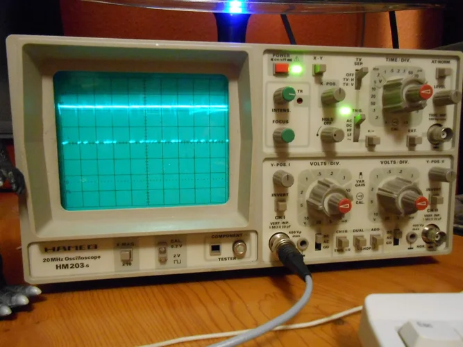

  • #305

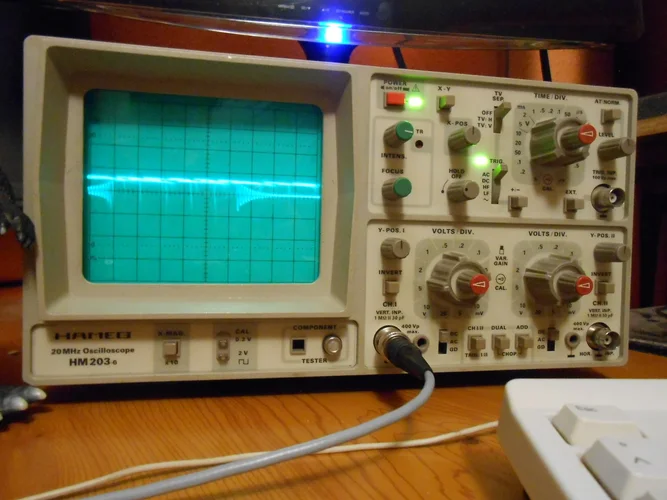

... und halte das Scope mal an die -9V und die +20V Messpunkte (also jeweils hinter der Diode/am Elko)
Da muss ein ziemlich gerader Strich rauskommen.
Etwas Wellenlinie muss/darf er haben, weil der Kondensator immer kurz über die Diode aufgeladen wird, aber die ganze Zeit über den Widerstand entladen.
  • #306
-9V war eine gaanz grader strich .. hatte ich aber auch schon geschrieben ...
menno du musst auch mal meine posts besser lesen, sorry .
noch kleine anmerkung betreff der scope bildes bei der letzten messung mit den neuen Transistoren...
erst wo der neue Tr2 verlötet war kam ein andes bild zustande wo du sagtest das das so nun besser aussehe... :cheer:

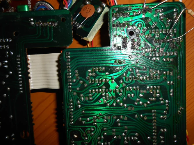

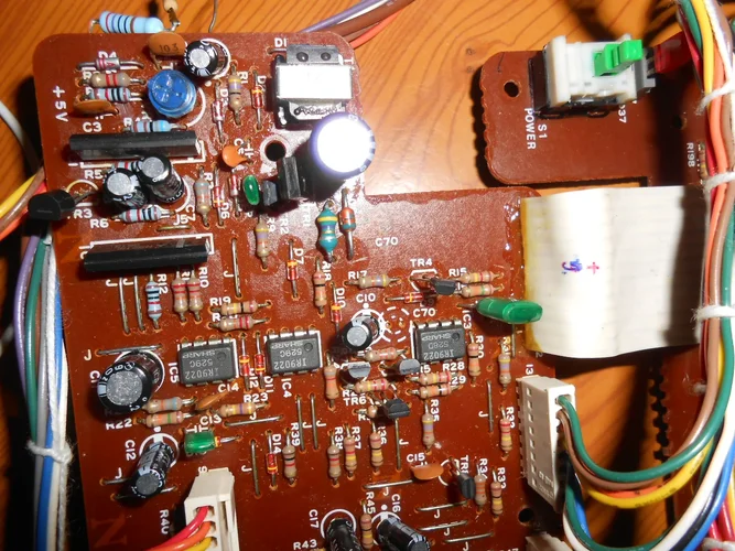

@The POLYGIRL : machst Du bitte mal ein hochauflösendes, scharfes Foto der Platine im Netzteilbereich, und zwar von beiden Seiten, und hängst es hier rein?
Und nein, ein Foto von vorher gilt nicht. Ich würde gerne eines von jetzt sehen.

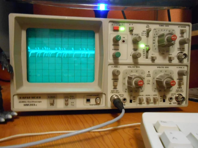

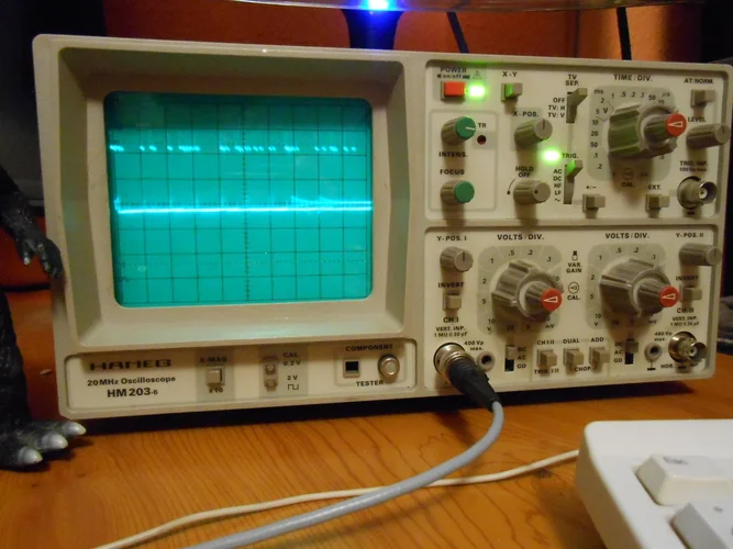

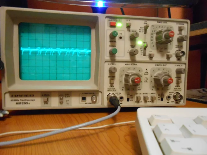

  • #309
neue messung neuen Tr1 +Tr2 ,C1 gebrückt mit 1,5k , C8 gebrückt mit 2,2k widerständen - mit scope time 20µS, volts5
MP1
Mp2
Mp3
achtung !
scope umgestellt 20µS aber nu Volts1
Mp4
Mp5
voltmessung mit multim.
hinter D1 = +1,7V
vor D2 *->I = -0,47V
D3/Mp3 = +9,27V
Mp4 = +0,76V
die power und modulator Led's blinkten anfangs beim einschalten und wärend der messungen wieder in intervallen auf.
kurzzeitig auch durchweg bei scope messung Mp5, dann wieder in intervallen, kurze zeit später dann nicht mehr ( :hae: )
:nihao:
hier die jetzt nochmal die netzteil sektion der platine von oben und unten
und ja
ich hab die transistoren Tr1, Tr2 und den T1 richtig herum eingelötet...
und die auftrennugen sind auch an den richtigen stellen...
zudem beim powerswitch (S1) sieht man auch hier einigermaßen die brückung der +4,5V leitung.
:D
wenn's nicht groß genug ist sonst nochmal draufklicken mit der maus aufm fodo ;-)

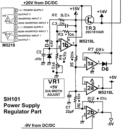

  • #312
hm, mir ist in der psu schaltung noch aufgefallen das der zeichnete C2 (elko) nicht der C8 ist aber denn wohl eben der C7 !
weil der elko mit seinem -pol am Ic2 an pin4 (=minus psu) und mit seinem +pol an Ic1 pin3 hängt...
und wenn ich das richtig sehe ist dann C8, der in dem sinne dann komplett vergessen wurde auf der synth-platinenschema, in verbindung C8 -pol an Ic1 auch an pin4 (= minus psu) aber mit +pol an Ic2 an pin5.
ich denk grad , wegen dem Led's aufblinken...
ich werd mal , trotz auftrennung der leitungen kontrollieren ob nicht doch noch irgendwo spannungen hinter der auftrennung sekundär zu finden sind...
puh
  • #313
Täusch dich nicht, der C7 hängt an GND (deswegen sieht es so aus als ob er was damit zu tun hätte) ist aber auf der anderen Seite mitten in der Schaltung von IC1 & IC2, die keinen Saft bekommt.
Wenn die Batterien drin sind (und nur dann), hat man an den +5VCPU (im Schaltplan das stehende Dreieck-Symbol △ ) 4,5V anliegen. Die kämen dann auch an der Kathode von D6 und an R7 an. (Da ist nur der Power Switch zwischen. )
zum Nachmessen wäre die +14V Leitung interessant, das ist der Emitter von TR3. (Die Leiterbahn, die ganz außen an der Platine lang läuft. )

  • #315

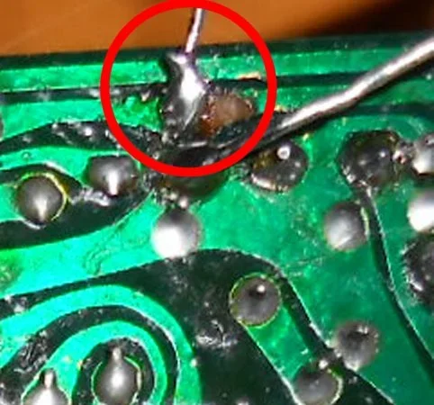

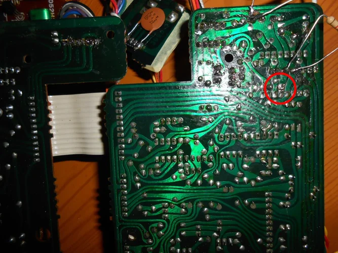

Hört mal, Mädels - mir ist da im Bild der Platine auf der Leiterbahnseite was aufgefallen: besteht da eine ungewollte (Löt-)Verbindung zur ganz äußeren/oberen Leiterbahn (siehe roten Kreis)? Oder trügt mich mein altersschwaches Auge...?

  • #317
Der geübte Kopflupenuser (...also ich :opa: ) greift da zum Durchgangspieper... die Leiterbahn außen ist übrigens die 14V Leitung, die die LED speist..
Ja - wäre auch meine Vorgehensweise :mrgreen:
Aha - daß das die 14 Volt-Leitung ist, entzog sich (jetzt allerdings nicht mehr ;-)) in Ermangelung eines solchen Gerätes meiner Kenntnis...
M.i.a.u.: The POLYGIRL
  • #318
keine sorge das sieht nur so aus weils ausm -winkel- fotographiert wurde... da ist endloser widerstand... :)
also Tr3 hat da an der leitung, also an der basis, +2,68 V
  • #320
Mich irritiert sehr viel mehr, dass ich auf dem Bild von der Leiterbahn die angeblich vorgenommene Unterbrechung der Verbindung zwischen IC1 und C1 nicht sehe. Wo bitte ist diese Unterbrechung? Ohne die könnt Ihr all Euer Testen in der Pfeife rauchen.
  • #323
trennung ist direkt hinter C1 !
sieht man hier im roten kreis :)
https://www.sequencer.de/synthesizer/data/attachments/36/36552-8acddc79a6873a0182922537a127b51b.jpg
da hat sich die platinenleitung denn auf ca. 2mm gelöst... leider :(
  • #325
Müsste diese hier sein...
