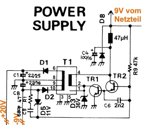

SH 101-T1 defekter Transform. wo/wie gibts Ersatz ? hilfe 101 kaputt

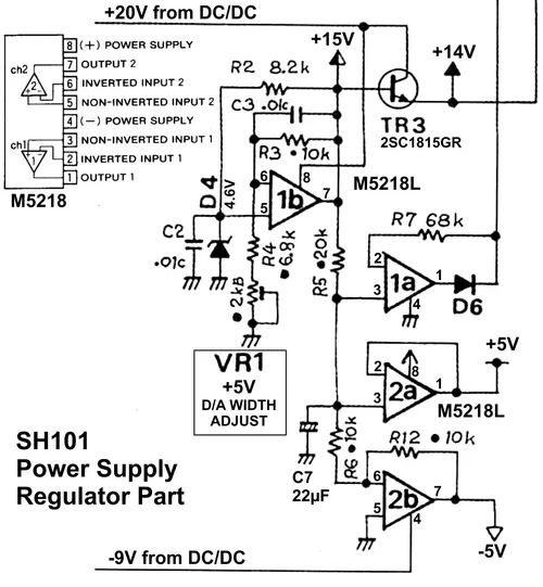

multim. messung V an IC1 und IC2 alle pins 0,0V
OV an den Pins heißt garnichts. Das kann auch bedeuten, dass eine Verbindung zum IC besteht, und das IC alles auf 0V zieht. Wirklich durchpiepsen. Ich bin ja immer noch der Meinung, dass die IC ausgelötet gehören (aber auf mich hört ja keiner)

Das verstehe ich nicht:
Der Wandler ist derzeit ausgangsseitig komplett vom Rest der Schaltung getrennt.
Eingangsseitig haben wir nachgemessen stabile 9V.
Wie willst du da eine Kausalkette von *beliebigem* Verhalten der IC1, IC2 zu dem Wandler herstellen.
(... also außer jetzt sponante 60kV-Erzeugung und Funkenüberschlag... )
  • #334
...ähm eigentlich müsste IC2 versorgt werden, das bekommt +9V aus der Batterie (IC2-8 ). Da allerdings der komplette +15/+5V Teil fehlt, weil IC1 keine Versorgung und keine Eingangsspannung bekommt, ist das einzige, was es machen kann: nichts. (Es will aus 0V Eingang 0V Ausgang machen, das ist aber auch seine negative Versorgung, und an die kommt es nicht so dicht ran. )
(Das hatte ich mir ja vorher schon überlegt, was da passiert, wenn man die Versorgung abtrennt... )

ok neue multim. messung zu den Ic1 und Ic2 bei aufgetrennten (nochmal kontrolliert !) leitungen
allerding sind C1 mit 1,5k und C8 mit 2,2k noch gebrückt.
Ic1
pin - V
1 - +0,28
2 - +2,26V
3 - +0,51V
4 - 0,0V
5 - +0.56V
6 - +0,55V
7 - +1,22V
8 - +0,68V
Ic2
pin - V
1 - +7,5V
2 - +7,5V
3 - +0,51V
4 - +0,64V
5 - 0,0V
6 - +1,8V
7 - +0,93V
8 - +9,28V

Es kann aber auch durchgebrannt sein, und +14V direkt auf 0V durchverbinden!
IC1, nicht IC2, und nicht die +14V sondern die +15V. Damit habe ich gerechnet, das wäre kein Problem.
aber damit nicht:
Ic2
pin - V
1 - +7,5V
... das ist Mist.
Und da das IC Versorgung hat (IC2-4=0,65V (-) und IC2-8=9,28V(+)
ist das:
1 - +7,5V
2 - +7,5V
3 - +0,51V
mindestens fies....
IC2-4 hätte ich auf Masse legen müssen....

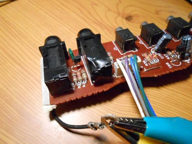

  • #353
Meine laienhafte Theorie ist folgende. Durch irgendeinen Kurzschluss zog die Kiste so viel Strom, dass die Batteriespannung zusammenbrach. Das Netzteil hat es grade noch so geschafft, die Spannung bereitzustellen.
grad eben noch entdekt... phones out is anscheinend mal bischen wärmer geworden... hat aber noch normal funktioniert gehabt.
output is auch bischen betroffen... betr. gehäuseverformung...funktionierte aber auch normal...
M.i.a.u.: Sonnenlicht
  • #354
Kann die Wärme von einem anderen Teil gekommen sein, was in zusammengebautem Zustand in der Nähe sitzt?
  • #355
Wäre mal interresant zu wissen, wo sich die beiden Buchsen sich im zusammengebauten Zustand im Gerät befinden. Also, was in der Nähe von den Buchsen ist.
M.i.a.u.: The POLYGIRL
  • #357
momentan erschließt es sich mir auch nicht das wenn nach auftrennung (vorerst ohne IC2) sich keine korrekte spannung kurz hinter T1 entstehen kann... denn ansich saugen Ic1 und Ic2 die spannung aber im funktionstüchtigen zutand auch bzw. werdfen versorgt und es müste sich doch ansich hinter D1 trotzdem die benötigten +18V bzw. -9V messen...
hm
bin am Ic2 auslöten...
  • #360
Für IC2 dann am besten einen Sockel einlöten. (= Den 16 pol Sockel, den du hast, halbieren. )
In den Sockel kommt dann eine Brücke zwischen Pin 7 und Pin 5.
(Das stellt sicher, dass die -5V Leitung die "negativste" Spannung im System bleibt. )
