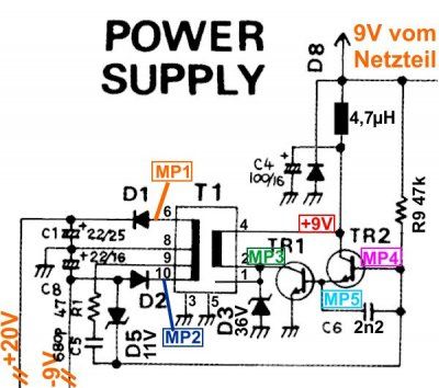

So ... erst mal die Messpunkte in den Schaltplan gezeichnet.
Der Plan:
Gehirn einschalten statt löten!

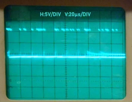

Das Signal an MP3 sieht im Prinzip nicht falsch aus:
Prinzip: Vom Netzteil "+9" geht es rein in den Trafo Pin 4. Am Trafo Pin 2 schaltet dann der Transistor TR1 den Pin zeitweise gegen Masse.
Das sind die schmalen Pulsteile unten auf der Nullinie.

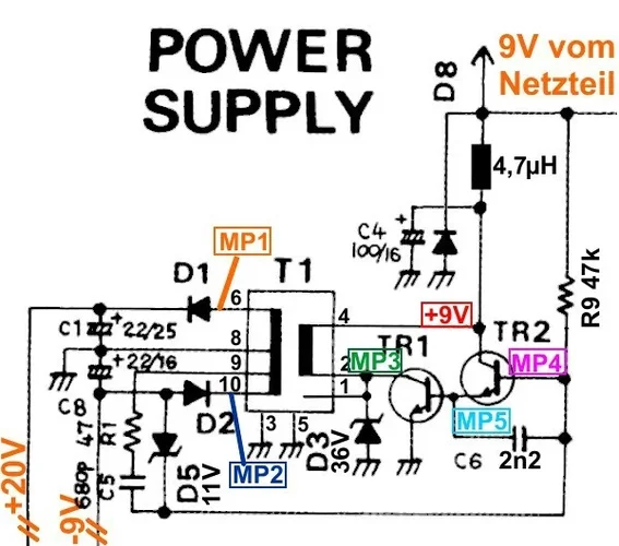

Die ganze Schaltmimik basiert auf folgendem "was passiert dann" verhalten:
Beim Einschalten sorgt R9 für Basisstrom für TR2, der für Basisstrom für TR1 und der lässt dann Strom durch die Primärwicklung des Trafos fließen.
Dieser Strom induziert einen Strom in der Sekundärwicklung, was u.a. zu einer negativen Spannung an Pin 9 (gegen Pin 8 =GND) des Trafos führt.
Die wird über R1 und C5 auf die Basis von TR2 geführt. Die Basisspannung wird dadurch "weiter runter" gezogen, das Transistorpärchen also wieder abgeschaltet. Dadurch geht die Spannung an Pin 2 vom Trafo wieder auf 9V, und die Sekundärspannung an Pin 9 vom Trafo geht ebenfalls wieder hoch. Was dann den Transistor wieder einschaltet.
Das ganze sieht aber nun so aus als ob die ganze Mimik nicht richtig anspringt, sondern viel zu langsam und stotternd unrund läuft.
Spannung an Messpunkt 2, das sollen mal unsere -9V Ausgangsspannung werden.
Das, was hier nur knapp unter der Nullinie liegt, müsste eigentlich deutlich weiter unten sein, nämlich bei ca. -10V.
(... dann käme das nächste Teil zum Einsatz: die Z-Diode D5. Die arbeitet äußerst simpel: wenn die Ausgangsspannung zu weit ins negative abhaut, leitet sie und "klaut" dem Transistor TR2 den Basistrom (gegen R9 gewinnt die locker!), womit die ganze Schwingungsgeschichte kurz mal eingebremst wird, bis die Ausgangsspannung zusammengefallen ist, dann wird wieder nachgepumpt. )

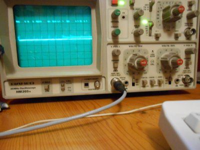

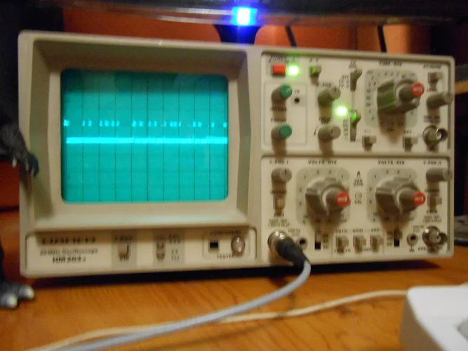

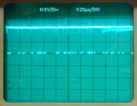

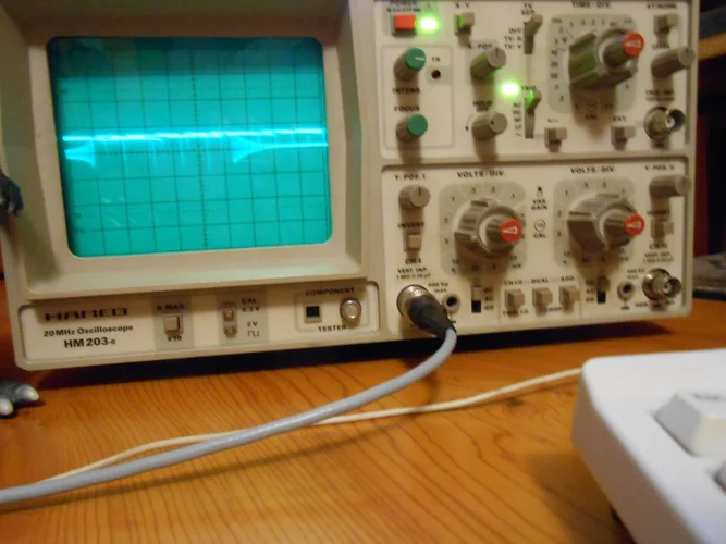

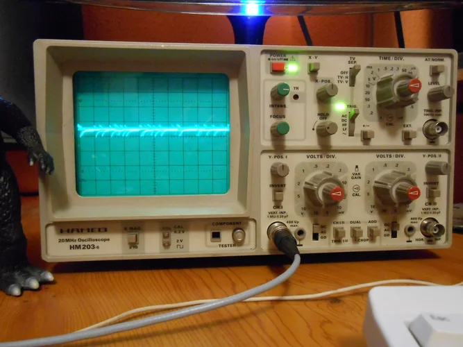

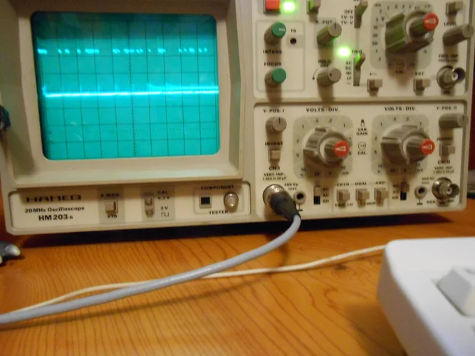

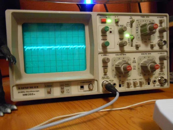

  • #404
war grad bischen schwierig wegen anderer schema... musste so nun c.b.e. bei den Tr 1 und Tr2 ermitteln um nix faslch zu messen...
scope time µS20, volts 5
Mp1
Mp2
Mp3
volts umgestellt auf volts2
Mp4
Mp5
uff
Mp2 scope bild müsste sozusagen wie ein spiegelbild zu Mp3 sein...
so wie jetzt ist funzt die wechselspannung nicht .. weil sich max./ca. -3V bei Mp2 aufbaut
ich richtig denke, damit bricht dann im T1 alles zusammen betr. des wechsels... und deswegen kjnn dann nix korrketes in der sekundärspule rauskommen...

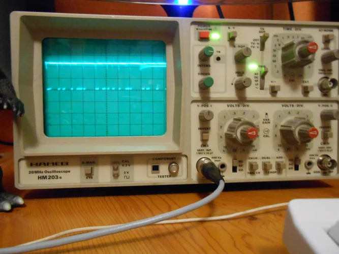

  • #410
Die Messpunkte sind die gleichen geblieben wie auf der Platine... die habe ich mir nur in den Schaltplan übertragen, damit ich das einfacher Zuordnen kann.
Kannst du mal das Signal an R1 (Trafo-Seite, die beiden Seiten nehmen sich aber nix ) messen?
Mp R1 - µs 20 / volts2
sorry ist verwackelt... bin etwas unterzuckert :D
