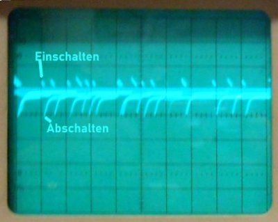

baut wohl so, sozusagen, kein richtigen druck beim wechsel in der primärspule auf.
Das ist ein Sperrwandler. Der Primärtransistor schaltet ein. Der Strom steigt an (linerar) und ein Magnetfeld baut sich auf. Da wird also erst mal die Energie in den Trafo rein gespeichert.
Dann schaltet der Primärtransistor ab. Das Magnetfeld besteht weiter, auf der Primärseite ist der Stromfluss aber unterbrochen. Also fliest der Strom jetzt aus der Sekundärseite, durch die nun leitenden Dioden, in die Elkos C1 und C8. Und erhöht dadurch die Spannung an diesen Elkos.
Hier wird nun einfach viel zu wenig Strom gepumpt. Entweder, weil die Impulse zu kurz sind, oder weil sie zu selten sind.
  • #437
ist mir leider gerade mal unklar warum das Ding überhaupt schwingen kann.
Das scheint recht brachial üblich zu sein: der Trafo-Kern oder der Transistor geraten in die Sättigung.
Über die Wicklung 8-9 und R1 C5 gibt das dann eine Mittkopplung und das Schaltet den Strom ab.
Das kann man dann auch an MP4 identifizieren:

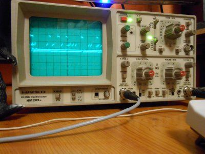

  • #439
ok, tischsäge kriegt wieder spannung :D
scope µS20 / volts1
wo die testköpfe angesetzt sind *
*R1 und D3 ->I *
  • #440
ach so
channel 1 ca. 1mm unter 0 strich geregelt
channel 2 ca. 1mm über 0 strich aufm scope eingestellt :)
  • #442
Drehst du Y-POS II bitte (so rund) 2 kästchen runter... und dann noch etwas (2 stufen) schneller
  • #444

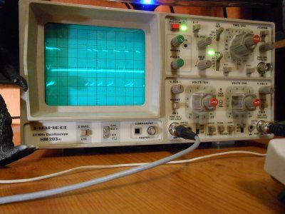

Genau .. 2 Klicks vom Schalter. 2us -> 1us -> 0,50µs
Edit: Unsinn korrigiert...
Edit II: immer noch Unsinn, s.u.
  • #447
wie oben angesagt die neuen einstellungen ;)
time 50nS volts1
*R1 und D3 ->I * die 2te

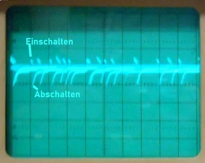

Die Zeitstufen sind:
0,2s - 0,1s - 50ms - 20ms - 10ms - 5ms - 2ms - 1ms - 0,5ms - 0,2ms - 0,1ms - 50µs - 20µs - 10µs - 5µs -2µs - 1µs - 0,5µs
Bei 20µs und einer Schwingung pro Kästchen ergibt sich eine Frequenz von 1/20µs=50kHz.
Das wäre nicht so abwegig...
