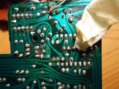

Für IC2 dann am besten einen Sockel einlöten. (= Den 16 pol Sockel, den du hast, halbieren. )
In den Sockel kommt dann eine Brücke zwischen Pin 7 und Pin 5.
(Das stellt sicher, dass die -5V Leitung die "negativste" Spannung im System bleibt. )
Ic2 is raus...
wollen wir ggf. nicht erstmal die spannung um T1 checken ?
die letzten widerstände sind noch verlötet...

krieg lansam schiss das die leiterbahnen so leiden und sich abheben...
deswegen sehen die lötungenbetr. den R's parallel zu den elkos auch etwas wild aus weil ich die temperatur möglichst niedrig halten will...
hoffe du vertraust noch auf meine lötkünste.

Deswegen auch die bitte an "IC2" (... jetzt nur noch nur Sockel mit Brücke ... ) noch mal die Pins mit dem Digitalmultimeter abzuklappern...
  • #378
messung mit multim. V an den pins vom Ic2 sockel :
pin - V
1 - +0,76V
2 - +0,76V
3 - +0,1V
4 - 0,0V gnd
5 - gebrückt zu 7 = gnd 0V
6 - +0,05V
7 - gnd
8 - +9,37V

Die Spannungen an IC1/IC2 sind jetzt völlig OK .. klar geht da nix ... und die paar Volt kommen aus den 9V, die ja in der Schaltung hier und da mal verwendet werden und dann über diverse Bauteile auch in der Stromversorgung "rückwärts" ankommen.

Mal eine aktuelle Bestandsaufnahme von hier aus. Die beiden Leiterbahnen sind unterbrochen zu IC1 und IC2. Alle Bauteile davor sind durchgemessen und geprüft worden. Die benötigten Spannungen werden nicht korrekt am Sekundärausgang vom Trafo bereitgestellt.

Hier noch mal der Vorschlag, den Trafo auslöten und am Eingang mit 9V Wechselspannung aus einem Netzteil betreiben. Dann am Ausgang messen. Nordcore weiss sicherlich, ob da noch ein Widerstand in Reihe mit angeschlossen werden muss, um den Trafo nicht zu überlasten, bzw. das Netzteil nicht zu überfordern.
