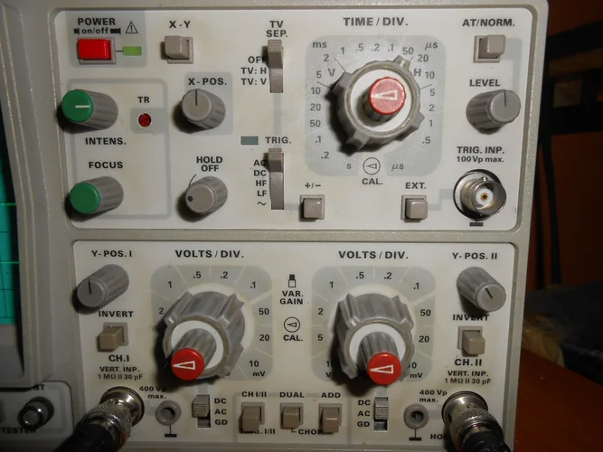

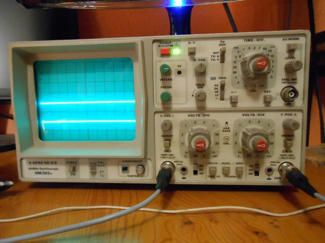

Ääh Poly - dreh doch bitte mal den INTENS-Regler nach links, so daß der Strahl auf dem Scope-Schirm nicht so extrem überstrahlt. Versuch's mal mit dem kleinen Strich auf dem Regler so in 12 Uhr-Position (oder sogar etwas weniger, so daß Du noch gut alles sehen kannst), lt. obigem Bild steht der auf ca. 3 Uhr... so 'ne hohe Intensität ist auch nicht unbedingt gut für das Bildrohr...
M.i.a.u.: The POLYGIRL
  • #466
Ääh Poly - dreh doch bitte mal den INTENS-Regler nach links, so daß der Strahl auf dem Scope-Schirm nicht so extrem überstrahlt. Versuch's mal mit dem kleinen Strich auf dem Regler so in 12 Uhr-Position (oder sogar etwas weniger, so daß Du noch gut alles sehen kannst), lt. obigem Bild steht der auf ca, 3 Uhr... so 'ne hohe Intensität ist auch nicht unbedingt gut für das Bildrohr...
jup... werde die helligkeit nächstes aml weiter runter drehen
problem war das sonst aufm fodo kaum was zu erkennen war...
ich dreh den intesregler danach immer wieder zurück... hab schon gehört das sich das sonst einbrennt :nihao:
danke für den tipp ! Miks :)
