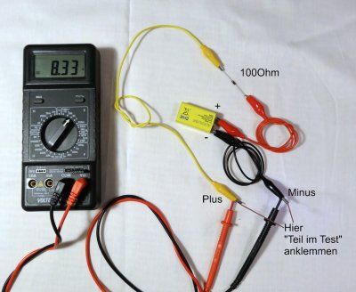

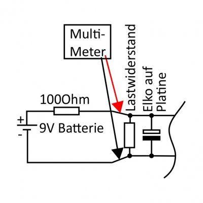

so sähe der Testaufbau mit der Batterie aus:
Wichtig: Polarität beachten. So, wie sie auf dem Elko (C1, C8) drauf steht. (Also schwarzes Kabel an die fette MINUS Markierung)
Und anklemmen ginge an die Lastwiderstände, brauchst also nix löten.
Netzteil der 101 abgesteckt.

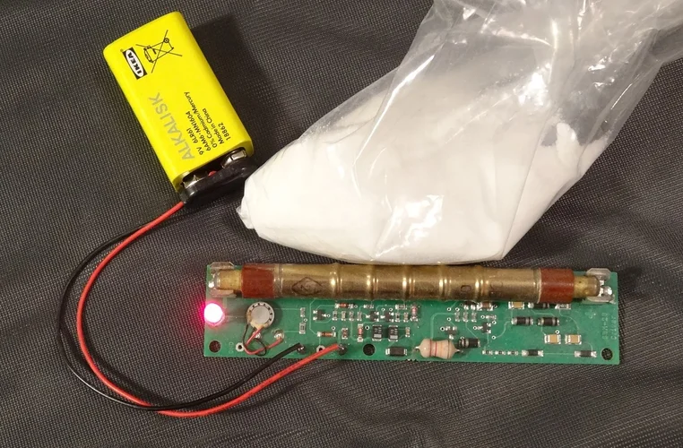

Dafür ist die Batterie eigentlich:
Geiger-Müller Zählrohr, hier mit Kaliumchlorid als "Testzubstanz".
(Das Zeugs ersetzt bei mir z.T. Kochsalz. Und ja es ist essentiell UND leicht Radioaktiv. )
(Das etwas größere Widerstandsförmige Teil unten in der Mitte auf der Platine ist übrigens eine Drossel. Für einen Sperrwandler. Der die "Hochspannung" für das (russische) Zählrohr erzeugt. )

geht das auch im noch in der paltine verlöteten zutand ?
Ja, das ist m.E. sinnvoller. Zum Trafo hin trennt die sperrende Diode D1 (für C1) und D2 (für C8) die Gleichspannung ab.
Und dann sehen wir wirklich, ob da kein Strom (außer der in die Lastwiderstände natürlich) rein fließt. ... Denn die dürfen auch dran bleiben.
(Also ohne löten ... war der Plan.)

also C8 + am + pol über 100 ohm angeschlossen an 9V block... C8 minus pol direkt am minus am 9V block.
mitm multi parallel dazu gemessen, so wie der noch verlötete wiederständ am elko (2,2K)
da kommt 0,0V bei raus...
  • #523
Dann muss der 100 Ohm warm werden.
Sonst ist da irgendwo eine Unterbrechung.
  • #525
sorry
menno auf was ist das multimeter in deinem bild eingestellt ???
ist nich zu erkennen...
und büdde demnächst gleich alles komplett beschreiben...
btw der 100ohm wiederstand wird nicht warm... wenn der nach dem jetzt beschriebenen versuchsaufbau das werden soll, tut er es nicht :(

Auf die Bilder kann man klicken, dann werden sie (meistens) größer, Messbereich ist 20V DC, passend zur 9V Batterie. Wir erwarten, dass sie den Elko nahezu auf die Batteriespannung auflädt.

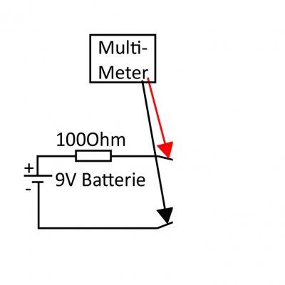

Hm... dann stimmt eher was mit der Testmimik nicht.
Bekommst du 9V angezeigt, wenn du nichts an die Testmimik anschließt?

widerstand hat aber 100 0hm bei der kontrolle ob der ok ist ...
9V block hatte bei direkter messung 8,1V
ha, die eine krokoverb. ist defekt !
