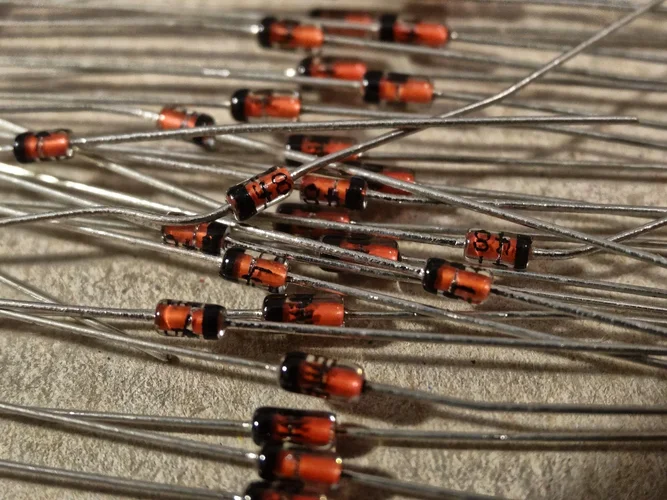

Dann brauchen wir da jetzt eine neue Diode.
Da tut es eine Feld-Wald und Wiesen 1N4148 :cool:
P.S.: das hatte ich schon vorher raus gesucht, falls das Wissen mal nötig würde ...
  • #546
Doch, steht im Service Manual: 1S2473
Die 1N4148 ist für die auch als Ersatztype gelistet.
(Bei Dioden gibt es, seit die die Fertigungstechnik besser im Griff haben, viel weniger Typen. Weil eben ein paar gute Dioden, die "alles" können, viele unterschiedlich schlechte alte Typen ersetzen können. )
  • #547
gestern bzw. vorgestern noch gesichtet gehabt die 4148... jetzt find ich die -natürlich- gerade nicht :selfhammer:
verdammt nochmal ! :toktok:
ne ganze pallette schön aufgereit ...
  • #550
Nope, erst mal den Lade-Test wiederholen.
Der muss jetzt klappen.
