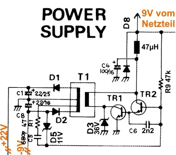

Getrennt wird dahinter. Und zwar kannst du entweder IC1/IC2 raus löten. Oder die Leiterbahnen trennen.
Den Trafo kannst du auch in eingebautem Zustand mit einer Widerstandsmessung grob checken.
Die Primärspule liegt an Pin 1 und Pin 4 vom Trafo.
Die Sekundärspule für den + Ausgang ist Pin 8 und Pin 6, die Sekundärspule für den - Ausgang ist Pin 10 und Pin 8.
Der Rückkopplungabgriff liegt zwischen Pin 8 und Pin 9.
Mit beiden Polaritäten messen, der größere Wert zählt.
Pin-Nummern für den Trafo habe ich orange eingezeichnet.

  • #62
T1 spulen messung :
pin1 - pin4 -> 1,1 ohm (egal mit welcher polarirtät, gleiches ergebniss)
pin6 - pin8 -> 2,9 ohm (auch bei polwechsel beim messen mitm multi)
pin8 - pin9 -> 1,7 ohm (wie gehabt)
also es sind werte vorhanden ... die spulen scheinen echt ok zu sein ! juhu !

  • #66
Direkt am T1 - Wechselspannung, nach der Diode getaktete Gleichspannung über den Kondensator geglättet.
M.i.a.u.: The POLYGIRL
  • #67
An C1/C8 ist Gleichspannung.
D1 und C1 richten die positive Seite gleich.
D2 und C8 richten die negative Seite gleich.
R1 und C5 übertragen Wechselspannung an die Basis von TR2. Ein Impuls schaltet TR2 ab, daraufhin geht die Ausgangsspannung vom Trafo in die andere Richtung und TR2 schaltet wieder ein.
TR1 verstärkt den Strom, damit das genug Leistung gibt.
Kann dein MEGA328 eigentlich auch Zener-Dioden ausmessen? Falls ja, mal D3 und D5 prüfen...
Aupßerdem den 47Ohm Widerstand R1, das geht auch in eingebautem Zustand mit dem Multimeter.

  • #76
... die Frage ist jetzt nur: warum nicht?
So wirklich die brillante Idee, wie wir da jetzt weiterkommen habe ich auch nicht.
Plan A: TR1 und TR2 auf Verdacht tauschen. (Oder auslöten und richtig testen - eingebaut ist das ja immer etwas Kaffessatzleserei. )
Plan B: Die Ausgangsspannung des Wandlers "hinter" C1 und C8 abtrennen. Das ist allerdings rein elektromechanisch böse, weil man entweder IC1, IC2 und TR3 auslöten oder die beiden Leiterbahnen auftrennen muss.
Spätestens ab da sollte man sich auch um den CEM3340 sorgen: der mag es gar nicht, wenn er keine negative, wohl aber positive Versorgungsspannung bekommt. (.. triggert einen Latch Up = Chip-Selbstmord durch Überhitzen. )

  • #79
Guten Morgen,
Bei allen Teilen *können* im eingebauten Zustand "falsche" Werte auftreten, das muss man im Einzelfall anhand des Schaltplans gucken.
( ... https://de.wikipedia.org/wiki/Kirchhoffsche_Regeln ... )
Der Widerstandsbereich des Multimeters misst mit einer kleinen Gleichspannung. Die ist (oft, zumindest in den größeren Messbereichen) so klein, das durch viele Halbleiter (bipolare Transistoren und Dioden) noch kein Strom fließt. Ebenso laden Kondensatoren sich passend auf, auch durch die fließt dann kein Strom mehr. Daher kann man z.B. R1 (Weil Rest durch C5 abgetrennt) perfekt messen.
R5,R6,R12 hängen zwischen +15 und -5V, da hängt ja auf der ganzen Platine was dran - möglicherweise auch noch ein paar Widerstände, die dann parallel liegen.
Der Wert den man misst darf/kann immer nur kleiner sein als der Wert des gemessenen Bauteils. Die Spule selber ist sehr niederohmig, der ganze Rest ist viel hochohmiger, daher stimmt die Messung auch in eingebautem Zustand ziemlich gut.
Und wir haben den Rest der Schaltung abgetrennt. D.h. alles hinter den Trennstellen kann uns nicht mehr verarschen.
(... ähm... leicht korrigiert... den 1Ohm aus dem Service Manual gibt es in echt nicht, das ist eine Drossel ... )
Außerdem sollten da - nur zum Test - die beiden Widerstände an C1 und C8 als "Mindestlast" hängen, solche Konverter mögen keinen Leerlauf (bzw. machen sie dann merkwürdige Sachen, die auf dem Pfad zur Erleuchtung erkundet werden mögen, nicht aber, wenn man das Ding einfach nur wieder zum laufen bringen will. )
D3 hat wohl 36V, das wird der MEGA nicht schaffen... aber die 11V von D5 sollte er schon anzeigen.

  • #80
jup Nordcore :)
super das du die schema hier nochmal verbessert bzw. nachgearbeitet hast ! und ja ist grad noch verständlicher geworden, danke ! :)
also der als R8 bezeichnete ist ansich 'ne 47 µH drossel. gabs ja schon öfter hier und da sowas in den alten schemas von roland wo was fehlte oder falsch bezeichnet wurde...
ich werd D3 D5 trotz allem mal auslöten und testen im mega328... da kann ich denn auch mal sehen ob er die 36V D ggf. doch noch bewältigen kann.
transformator dann auch auslöten und testen... so weit es eben geht. ja leider haben wie keine werte für den T1... das auslöten ist doch ansich kein problem hat eben 8 pins .. das soll mich mal nicht abschrecken.
die keramikkondensotor oder elkos hab ich wohl nicht da, muss mal guggen ggf. wird was bestellt... ok die elkos werden wohl noch funzen kann man aber neu machen, wie man 'n keramikkondensator testet weiß ich nicht ...
betr. T1 wäre ausgelötet...
ich überleg grad da sonst als nächstes mal die benötigten spannungen hinter T1 bzw. hinter C1 also +18V bzw. +22v , hinter C8 -5V bzw. -9V mit gleichstrom anzulegen... wenn primär alles soweit ok wäre, was wir momentan noch nicht wissen...
ich hab allerdings kein labornetzgerät... müsste mir dafür 'ne kleine entsprechende ext. versorgungsschaltung mit netzteil aufbauen.
betr. der verschiedenen auftretenden angegebenen spannungen hinter T1:
da die 101 mit 9-12V gefahren werden kann, kommt in dem ersten foto im diesem thread (von muffwiggler) deswegen +21V und -9V in den werten heraus weil die 101 dort anscheinend mit +12V netzteil betrieben wurde...
ich vermute bei einem 9V netzteil wären höchstwarscheinlich dann +18V und -5V als wert herauskommen , was meinst du dazu ?
ob ich die induktivität messen kann beim T1 weiss ich nicht ... muss mich informieren.
ich denk bei wicklungsschluss dürfte kein widerstandwert in der spule mehr zu messen sein...
da würde der widerstand dann bei/um 0,0 Ohm liegen...
ja da der T1 nicht abgeraucht ist... bliebe nur wicklungs(kurz)schluss übrig, der ab und an auch vorkommen kann :sad:

  • #81
Wirklich einen Unterschied macht das für uns mit der Drossel nicht, nur dass die oben vermuteten Stromwerte damit natürlich hinfällig sind.
Wenn du magst, kannst du ja mal den Widerstand von dem Teil ausmessen. (Wobei dein (bzw. jedes... ) Multimeter bei so kleinen Werten mit "Schätzeisen" schon optimistisch betrachtet ist...)
Ein Wicklungsschluss kann auch zwischen Windung 153 und 154 in der linken Wicklung mittendrin sein. Davon sähe man auf dem Multimeter (=DC-Widerstand) nichts, das würde aber einen dynamischen Kurzschluss im Trafo machen, also einen, den nur Wechselstrom "sieht".
Wobei.. wenn der Trafo eh draußen ist ... da können wir auch was basteln. Wechselstrom variabler Frequenz ... ähm ... Moment mal, das können wir als "Musik aus Strom"-Leute denn ja doch, oder? ... anderen Synth anwerfen, hohes Pfeifen erzeugen... und dann aus dem Kopfhörerausgang entnehmen und in den Trafo rein. Da könnten wir dann auch mal dein Scope zum Einsatz bringen.
Was der Trafo dabei machen muss, kann ich grob abschätzen.
Der DC-DC Wandler hat mittels D11 eine Regelung: wenn die negative Spannung negativer und negativer wird, dann leitet die Z-Diode irgendwann und säbelt die Impulse weg, die sonst die Basis von T3 abschalten. Dadurch wird weniger Wechselstom in dne Trafo gepumpt und die Ausgangsspannung wird kleiner. Einfachste (Vor-)Regelung fertig.
Aus dem DC-DC Wandler muss irgend was >=19 und <=-9V rauskommen, damit IC1 und IC2 ihrer Aufgabe (+15V, +5V, -5V stabil erzeugen) nachkommen können. Beliebig viel mehr sollte es nicht sein, da die Verlustleistung in IC1 und IC2 sonst unnötig/übermäßig ansteigt.
Wenn wir da statt des DC-DC-Wandler mit einer anderen Versorgungsspannungs-Quelle etwas einspeisen, dann bekommen wir das Problem des Chip-in-den-Selbstmord treibens. Dagegen gibt es einfache Abhilfe, die braucht nur zwei Schottky-Dioden. (Vermutlich würde hier sogar eine reichen...)
Die kommt einfach an den -5V-Ausgang von IC2 und verhindert, dass die -5V - egal wie und warum - jemals über 0V gehen können.

Ne, die 36V kriegen wir einfach nicht zusammen... aber:
Wenn sie einen Kurzschluss hätte, hätten wir das schon gemessen.
Wenn sie unterbrochen wäre, hätten wir das gemessen.
Wenn der Z-Effekt = der Durchbruch bei 36V weg wäre[1], dann würde TR1 sterben.
Wenn der der Durchbruch bei unter 9.3V wäre[1], dann hätten wir das gemessen.
[1] von so einem Fehler habe ich allerdings noch nie auch nur gehört.
kann man ggf. -über- R9 die spannung messen in mV
nein, das ist ja nur der Basisstrom.
Was eben ginge, ist den Widerstand der Drossel zu schätzen, je nachdem wo der so liegt, könnte das auch eine halbwegs brauchbare Stromschätzung ergeben.
ok , müssens wir erstmal so nehmen wie's da ist...
gut, messungen waren ja bei D3 möglich und soweit ok, ich muss eben da auch mal vertrauen zu der haben :)
ggf. für später ... ich kann ggf. auch den ganzen power sup. vom rest trennen...

Ähm.. dein Netzteil liefert von dir gemessene 9.3V bis zum Eingang vom DC/DC-Wandler. Das ist perfekt OK.
Und aus dem DC/DC kommt nix sinnvolles raus. Damit ist der Fehler auf den obigen Schaltungsausschnitt eingegrenzt.
(Ja, ich weiß, es ist etwas frustrierend, wenn man bei aller Logik dann doch nicht auf den Fehler stößt. Aber er kann sich nicht magisch in einen anderen Teil verschieben nur weil wir zu dämlich sind, ihn in diesem Ausschnitt zu finden. Universum vs. Nordcore 1:0 ... muss man abkönnen ... )
