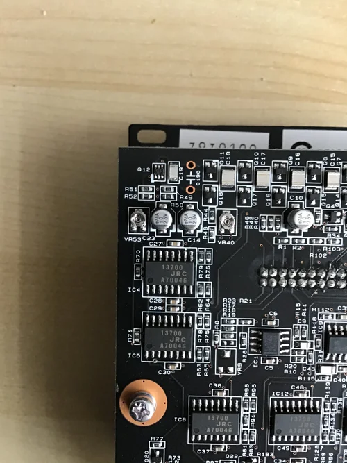

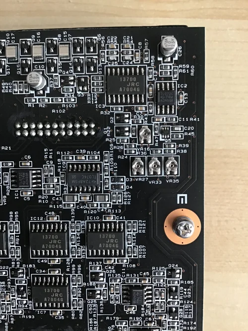

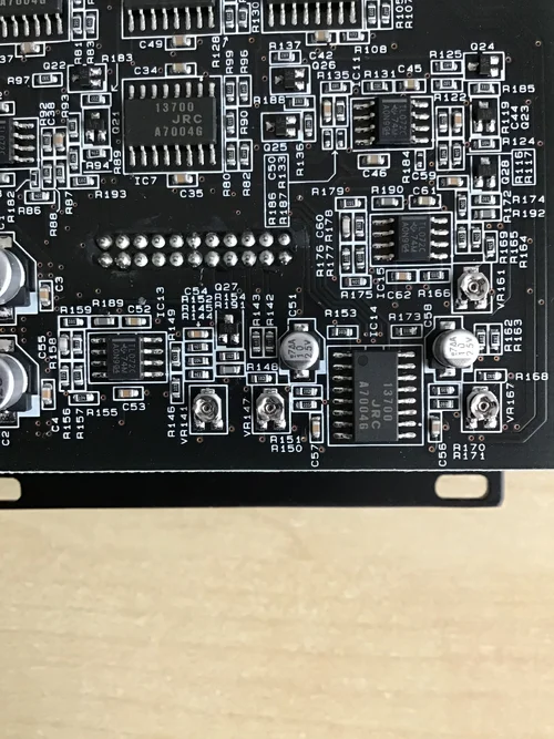

Auf Muffs ist von Trimmern auf der Rückseite die Rede. Hast Du eine Ahnung, für was die da sind? Möglicherweise ist die Resonanz bei einigen zu niedrig getrimmt. Beim Original SH.5 ist ja auch ein Trimmer im Resonanzpfad (VR506)
  • #48
Leider stehen da nur die „designators“ dran. Hast du eine Idee welcher der resontrimpot sein könnte? Ich vermute bei den dreien oben rechts könnte der sein...evtl. VR16
In den original schematics ist es VR506 und der hängt direkt am Resonance Poti. Ich werde mal durchmessen wo ich raus komme.

  • #49
Hmm, das kann man letztlich garnicht sagen, weil die ja nochmals OTAs in den Signalpfaden haben wegen der CV-Steuerung der Resonanz, die das Original nicht hat.
Am ehesten würde ich auf VR53 oder VR40 tippen, die räumlich relativ nah an der Transistorkaskade sitzen.
Ich nehme an, dass Q12 oben links dem 2SC1000 im original entspricht. Da müsste von einer Basis eine Verbindung zu einem Elko gehen, an dessen anderer Seite der Resonanz-Trimmer hängt. (An deranderen Basis des Doppeltransistors hängt auch ein Elko, aber da hängt dann ein Widerstand dran.)

  • #51
...eben mal durchgemessen...2 Fader Pins gehen an VR147 (erstes Bild der erste Trimmer neben dem IC in der untersten rechten Ecke).
  • #52
...leider hat keiner der Trimmer einen Einfluss auf die Resonanz von VCF 1. Ich schätze mal man hat das hier über einen festen Widerstand gelöst.
Schade, aber auch kein wirklicher Beinbruch!
