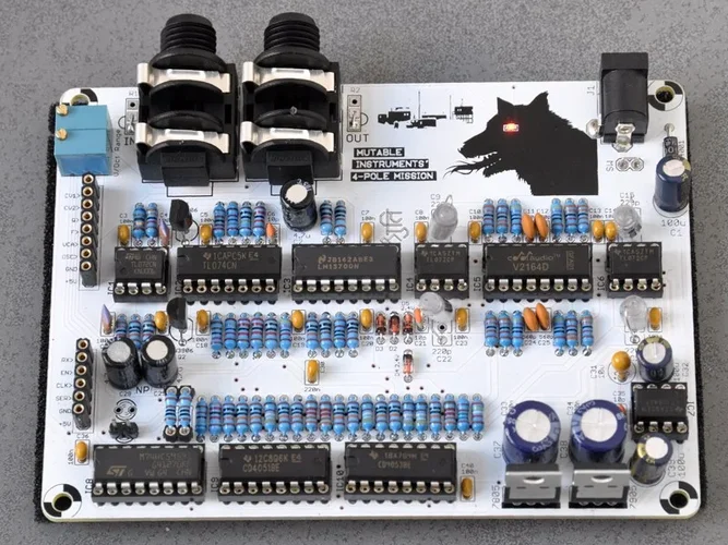

Es gibt diese Verteiler für Bodeneffektgeräte. Der Anschluss is ja rein mechanisch ein stinknormaler Boss 9V Anschluss, blos andersrum gepolt.
Das Netzteil braucht auch nicht besonders stabilisiert zu sein, das genannte ist z.B.für Bodentreter ungeeignet (zu viel Schaltnetzteilgeräusch am Ausgang, am Shruthi ist das kein Problem, da der intern noch mal Regler hat).
Für 3(..4) Shruthi muss das Netzteil etwas größer sein, z.B. das hier: http://www.reichelt.de/Universalnetztei ... FFSET=500&
Dann muss man den Strom aber noch verteilen, da fehlt mir die gute Idee.
Irgendwie die Kabel zusammenlöten geht natürlich: da braucht man diese Stecker: http://www.reichelt.de/Hohlstecker/LUM- ... FFSET=500& , die in den Shruthi passen.
Oder man baut in den Shruthi eine zweite Buchse ein, wo der Strom wieder rauskommt, und macht sich dann passende Kabel zum nächsten.

Die vorgesehene Lösung mit den Stapelsteckern gefällt mir nicht, ich nehme da Stapelleisten: 2 x http://www.reichelt.de/Stiftleisten/STA ... FFSET=500& (die Plastik-Spacer kann man auf die nötige Länge hinschieben und die Pins dann kürzen. Und falls ihr alle ICs Sockeln wollt: für die beiden Logik-ICs auf der Oberseite vom Control-Board sind keine Sockel vorgesehen (vermutlich aus optischen Gründen... (2 x 16 polig). Für das Filterboard sind bei mir stehende Trimmer dabei gewesen, da kommt man von oben leidlich dran, wenn das Control-Board drauf steckt. Winkeltrimmer, an die man bequem von der Seite kommt hat Reichelt leider nicht... Conrad: http://www.conrad.de/ce/de/product/424668/ ),

Hat sich hier zufällig jemand einen Schalter ins Gehäuse gebaut um die Filterpole umzuschalten? Kann man einfach so ein Loch ins Acryl bohren?
@psicolor: Ja kann man...
...Ich hab 2 Schalter eingebaut. Einfach ein scharfen Metallbohrer nehmen und die Löcher langsam hinein Bohren. Ein Holzbrett als Unterlage nutzen, das deine Acrylplatte eben liegt und der Bohrer nicht in den Tisch bohrt. Alles schön langsam Bohren und dabei moderaten Druck ausüben. Den Boher nicht verkanten also alles schön Senkrecht bohren.
Es sollten sich dann Acrylspähne hochkringeln, dann haut es hin mit der Bohrgeschwindigkeit und wird nicht zu warm.

Geil! Wo hastn die Schalter her? Sind die auf die Platine gelötet? Falls ja, wie? Extra Löcher auf die Platine gebohrt?
Die Schalter sind Miniatur Schalter von Conrad. Auf Seite 514 vom Hauptkatalog zu finden.
Es Gibt die Versionen Ein/Ein Und Ein/Aus/Ein. Ich habe Die EIn/EIn Version genommen . Die Schalter machen einen Stabilen Eindruck. 2 Euro kostet einer. (Nicht gerade Billig wie ich finde)
Die Sind ohne Gewinde und ohne Mutter zum Festschrauben. Ich hab ein 5mm Loch gebohrt und die Schalter dann Vorsichtig mit Drehbewegungen in das Acryl gepresst. Wenn es nicht gleich passt, gegebenfalls nochmal mit dem Bohrer Vorsichtig ein bischen Material wegfräsen. Da kommt es auf den µm an. Ein bischen Fummelig aber das Ergebnis ist sehr ansprechend.
Die Schalter wurden nicht auf die Platine Gelötet. Ich habe die beiligenden Kabel Vom Shruti Kit verwendet für die Pole-Umschaltung. Die Stecker passen hervorragend auf die Pins wo vorher der Jumper war. So kann man den Shruti auch immer wieder bequem auseinandernehmen.
Für den 2. Schalter die Drahtbrücke am Power Jack auslöten und 2 Kabel einlöten das andere Ende der 2 Kabel an den Schalter anlöten und schon hat der Shruti ein Power Schalter. Auch hier ist eine Steckverbindung sinnvoll. Falls man den Shruti nochmal zerlegen will.
Man muss genau schauen wo man die Schalter Platziert, es ist wenig Platz im Gehäuse. Ich habe beide Schalter über die Netzteil-Buchse platziert. Einer ragt unter und einer ragt über der Controller-Board Platine ins Gehäuse.
Größere Schalter wird man in dem Gehäuse nicht unterbekommen. Die Schalter auf der Oberfläche neben den Poti´s zu Installieren war für mich keine Option. Das würde nicht gut aussehen.
Das Gehäuse ist nicht sonderlich Stabil und verzieht sich ein wenig. Das ist mir auch aufgefallen.
