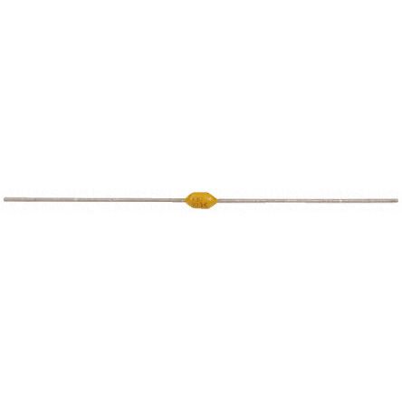

Scheibe ist Radial.
Axial sind die hier:
Ist aber nur die Bauform.
