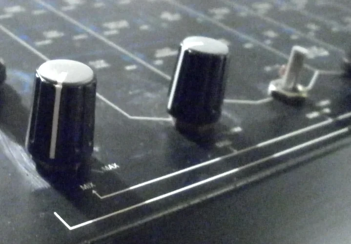

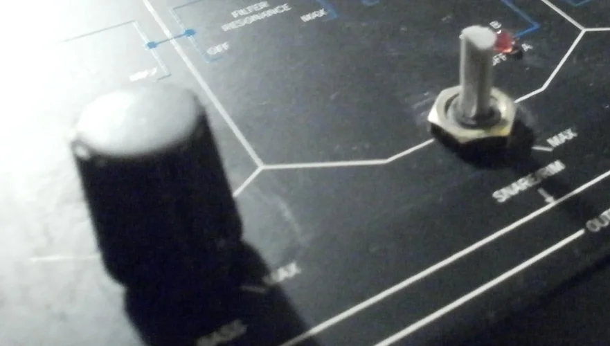

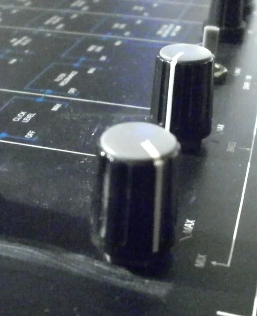

Hallo !
Weiß jemand wo man Drehknöpfe für 4mm Achsen herbekommt die ähnlich sind (oben grau und blau) für mein Simmons SDS9.
Ich habe schon mal im Netz geguckt aber nichts gefunden was passt und wenn dann nicht für 4mm.
Danke.

bei meinem SDS9 sind die originale wohl CLIFF:
Leider haben meine Ersatzpotis 4mm rund, ich habe die 6mm D Shaft (CLIFF CL17095 )gekauft und mit Adapter und Tesafilm monitert.
Die 4mm hab ich in Deutschland nicht gefunden.
In deinem ersten Bild sieht man hinten auch die CLIFF.

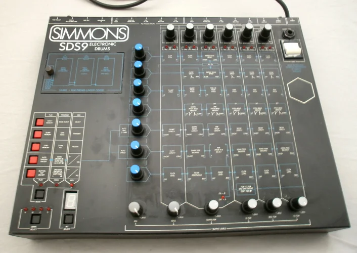

Ich wollte euch nur mal auf den neuesten Stand bringen wegen meinem SDS9. Es hat mir keine Ruhe gelassen und ich habe mir echt viele SDS9 im Netz angeguckt.Dabei ist mir aufgefallen das bei vielen SDS9 und wahrscheinlich auch anderen SDS's die 4mm Potis abgebrochen sind und fehlen.Ich habe also mal bei mir geguckt und gesehen das die beiden links in der unteren Reihe ja die anderen Knöpfe drauf haben und dort sind 6mm Potis . Naja so kommt man zu dem Schluß das diese beiden auch mal abgebrochen waren und ersetzt wurden und meine anderen inkl. der schwarzen Drehregler die originalen sind.So habe ich mir im Netz eben die SDS9 mal genauer angeguckt und diese haben exakt solche schwarzen Drehregler. Bei Reichelt.de bin ich fündig geworden und habe mir 15 graue mit weißem Strich und 15 blaue mit weißem Strich bestellt (gleich als Vorrat da ich noch einige andere SDS habe).Die Caps passen genau rein und nun ist mein SDS9 nach mehr als 25 Jahren endlich so komplett.
Danke euch und liebe Grüße von der Elbe.
