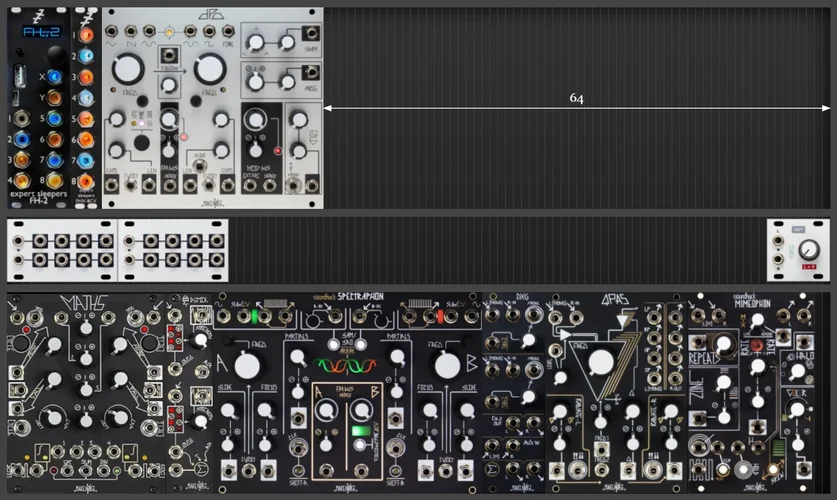

5. Mit nur 112 TE zu wenig Platz für Erweiterungen und kein Platz für zweites Case im Jaspers Keyboardstand.

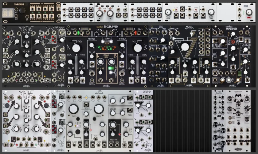

Auf den Platz wo das Nifty Keys stand, passt ein Intellijet 7U Case mit viel mehr Platz. Ich habe es jetzt geschafft meinen Sound zu 90% zu reproduzieren, dank meines Videos wo ich jeden Regler sehen kann. Es fehlt noch der Slew-Limiter für Aftertouch, dann ist der Sound perfekt.

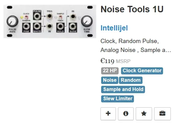

Mit den Modulen, die ich heraus gesucht habe, ist das Gesamtpaket zwar teurer, aber ich bekomme so viel mehr dazu.

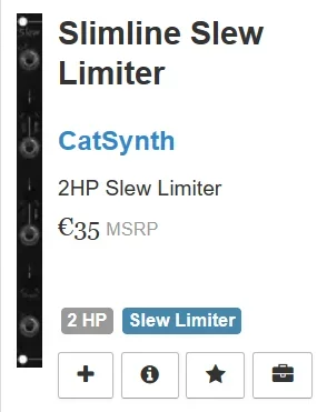

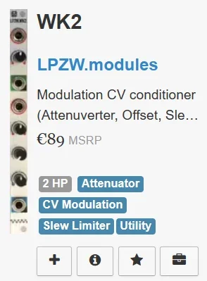

1. Intellijel Noise Tool inklusive Slew Limiter - hat allerdings einen CLK-Poti, der nicht zur MIDI CLK synchronisierbar ist. Das stimmt mich etwas bedenklich.

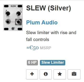

2. Plum Audio Slew - reines Slew Modul mit Attack und Decay Regler. Macht was es soll.
2. Intellijel Duatt Attenuator mit Verstärker auf Ch1.

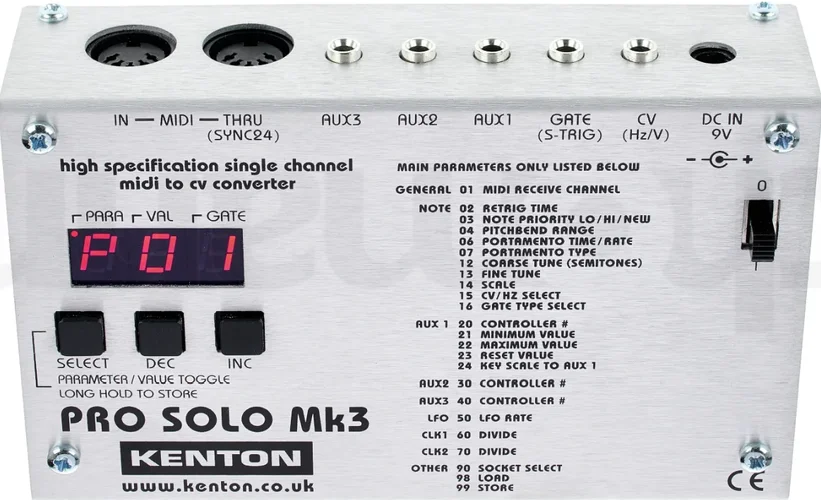

Das Kenton Pro Solo MK3 (kein Modul, ein extra Gerät) bietet eine Slew Funktion auf den CV Ausgängen an, auf die sich auch Aftertouch routen lässt. Ich erwähne das Gerät, weil es zudem dein Auto Legato Glide Anliegen erfüllt.
Sonst nutze ich noch einen ganz einfachen Slew Limiter von Doepfer für z.B. den Aftertouch vom Keystep. Das wertet den Aftertouch sehr auf, man kann den richtig gefühlvoll nutzen.

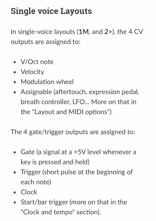

Dieses Kenton PRO SOLO MK3 sieht insgesamt sehr nützlich aus. Mir ist aber aufgefallen, dass es nur 5 Ausgänge hat.
1. CV-Pitch
2. CV-VELO
3. CV-AT
4. CV-ModWheel
5. GATE
Da fehlt ein Ausgang für CLK und RST
Ich habe ja bereits ein MIDI-Interface gefunden, welches das Legato-Portamento hat, das ist das ALA THREADS. Dieses hat 4 CV und 4 Gate Ausgänge.

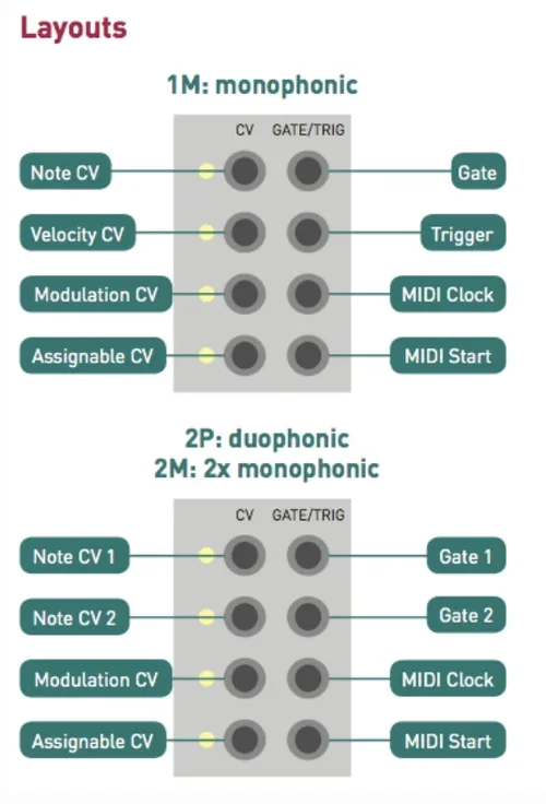

Die 4 CV sind
1. CV-Pitch
2. CV-VELO
3. CV-AT
4. CV-ModWheel
Die 4 Gate sind
1. GATE
2. TRIGGER
3. MIDI/CLK
4. MIDI/STRT
Das finde ich persönlich ziemlich cool.
Und das mit dem Slew auf dem AT, das mache ich mit dem Plum-Audio SLEW oder dem Intellijel NOISE TOOL. Und die Verstärkung von 5V auf 10V mache ich mit dem Intellijel DUATT.
Außerdem werde ich mir innerhalb von 3 Monaten noch ein weißes MATHS und ein weißes ModDemix zulegen, das passt gut zu meinem weißen DPO.
Und dann kommt später vielleicht noch ein weißer Optomix dazu.
Ende des Jahres könnnten noch einige Noise Engineering Module dazu kommen, wie das DESMODUS VERSIO (Reverb) und das XER DUALIS (Mixer).

Ich glaube, Du vertust Dich. Du brauchst ja auch noch ein Gate. Das ist je nach Modus anders verteilt. Single Modus sähe so aus.
Für Start kann eine Wiederholrate in Viertelnoten als quasi Reset eingestellt werden.

Ich versuche ja in meinem Modularsynthesizer zwei unabhängige Stränge aufzubauen.
Einen oberen Strang und einen unteren Strang, also zwei unabhängige Synth-Voices.
Jeweils mit den fast gleichen Komponenten: MATHS, MODDEMIX, VCO, DXG (OPTOMIX) sowie Filter und FX und Mixer.
Der Flaschenhals ist aber erneut das MIDI-Interface, da es nur dann die CV und GATE Outputs hat, die ich brauche, wenn es monophon betrieben wird.
Im duophonic-mode, gibt es zwar die MOD CV und eine Assignable CV, aber VELO, AT und MOD sind nicht mehr pro Kanal verfügbar.
Und ein Expander-Modul (so wie beim Intellijel 1U MIDI der die Ausgänge verdoppelt) gibt es leider beim ALA THREADS nicht.
Wie man es dreht und wendet, ich komme immer wieder in eine Zwickmühle und zu dem Ergebnis, dass ich dem Thema MIDI-INTERFACE eine größere Aufmerksamkeit widmen muss, da die meisten Hersteller, bei den einfachen Modulen sehr sparsam sind.
Viele Musiker mit Sequencer haben dieses Problem eigentlich gar nicht, weil sie komplett geschlossen im Modularsystem arbeiten und MIDI nicht so das Thema ist.
Bei mir als Keyboarder der den Modularsynthesizer mit einem Masterkeyboard ansteuert, ist das aber ein wichtiges Thema.
Das bedeutet, ich muss die duophonic-Idee erstmal zur Seite stellen (was kein Problem ist, da es eher eine Langzeitstrategie sein sollte) und mich dann später mal nach anderen MIDI-Interfaces umsehen.

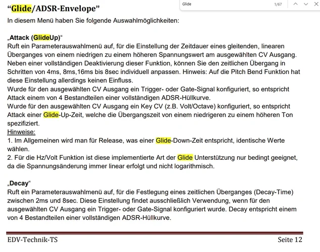

schön, dass du was passendes gefunden hast.
Vielen Dank für die Vorstellung dieses interessanten MIDI-CV-Interfaces.
Ich muss sagen, dass ein externes Modul bei CV und Gate, mit allen Spielhilfen (VELO, AT, MOD) + CLK schon in den Bereich kommt, wo es schwierig wird, weil man dann ja 6 längere Kabel vom Desktopgerät bis zum Modularsynthesizer verlegen muss.

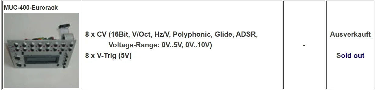

Das MUC ist aber auch als Rack-Version in der 8 oder 16 Kanal-Variante erhältlich, das wäre für den duophonen Betrieb also machbar, das Gerät ist aber etwas breit. Dazu ist seine Verfügbarkeit kritisch. Allerdings ist es weiß, Juhuu!

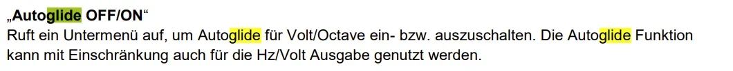

Es steht auch etwas über das Thema "Glide" im Handbuch. Ich denke die Funktion Legato-Portamento oder Fingered Portamento, wird bei der Firma anders benannt.
Es nennt sich Auto-Glide, die Erkläruing findet man auch bei Sweetwater.
Gut an dem Interface ist auch, die Ausgangsspannungen von 0-5V auf 0-10V umzuschalten.

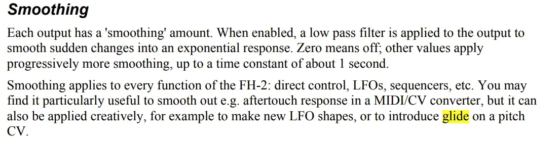

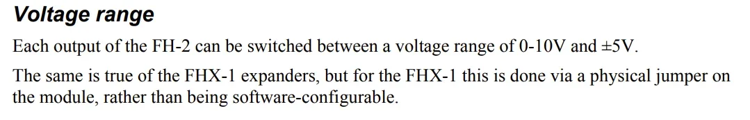

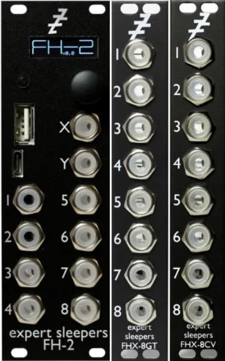

Ich habe noch mal nach einer anderen Alternative gesucht und dies hier gefunden:
Es handelt sich um den sog. Expert-Sleeperz FH-2 der mit dem Expander FHX-8GT sowie FHX-8CV erweitert werden kann.
FH-2: 318€
FHX-8GT: 104€ (braucht man für duophonic eigentlich gar nicht).
FXH-8CV: 184€
https://www.musicstore.de/de_DE/EUR/Expert-Sleepers-FH-2/art-SYN0006487-000
https://www.musicstore.de/de_DE/EUR/Expert-Sleepers-FHX-8GT/art-SYN0006710-000
https://www.musicstore.de/de_DE/EUR/Expert-Sleepers-FHX-8CV/art-SYN0006811-000
Das Gerät wird vorwiegend über den PC konfiguriert, braucht also kein großes Display, das macht es platzsparender.
Die Ausgangsspannung kann konfiguriert werden.

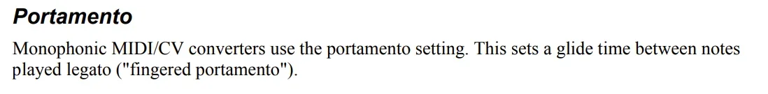

Ausgänge haben einen Slew-Amount, also kann auch das AT-Signal etwas langsamer vom Anstieg gemacht werden:
Und es gibt fingered Portamento:
4xCV und 4xGate reicht für monoponic. Und wenn man duophonic will, muss man den CV-Expander kaufen, dann hat man 12xCV und 4xGate
Im Vergleich mit der 16 Kanal-Version des MUC fällt auf, dass die 16 Kanal-MUC-Variante preiswerter ist, als die 12 Kanal-FH-2-Variante (plus Expander).
Allerdings lässt sich der FH-2 noch sehr stark erweitern, was dann natürlich seinen Preis hat.
Beides sind sehr leistungsfähige MIDI-Interfaces mit einem sehr ähnlichen Leistungsspektrum in einem vergleichbaren Preisbereich.
Bzgl. FH-2: Reicht Dir denn ein USB als Midi-In/Out? Dachte dass Du 5-pin Midi brauchst.
Also das tolle an den Datentechnik Sachen ist, neben der Auflösung und Geschwindigkeit, die sind wirklich komplett und umfangreich über das Display zu programmieren. Wer auf den Formfaktor angewiesen ist, kommt quasi an den Expert Sleepers nicht vorbei. Ansonsten halte ich die MUC für genial. Kabellängen sind ja relativ. Man könnte auch eine Breakout Box nutzen bzw. Bekommt man die 400 auch als Eurorack Modul..

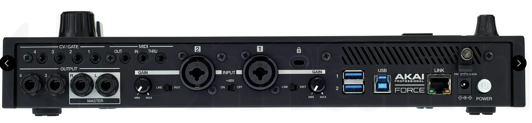

Hauptsächlich ist die Akai Force meine Haupt-DAW, die ich täglich nutze. Das MIO-XM ist per USB mit der Force verbunden, und erkennt diese als MIDI-Interface und zeigt mir dann alle Ports an. Über Ethernet bin ich über RTP-MIDI auch mit dem PC verbunden, aber das nutze ich nicht so oft. Ich habe auch nur die kleine Ableton Intro-Version.
Auch über die Force, steuere ich den Modularsynthesizer in erster Linie über mein Master-Keyboard an, nehme MIDI-Sequenzen auf, die ich quantisiere, editiere, spiele sie wieder über MIDI ab, recorde sie als Sample und wandle so den MIDI-Track in einen Audio-Track.
Ich habe nochmal nachgedacht und bin zu dem Schluss gekommen, dass ich beim MIDI-Interface keine Kompromisse machen sollte und auch an die Zukunft denken sollte.
Das Expert-Sleepers FH-2 hat alle Dinge die ich brauche und die ich auch mit dem ALA THREADS nicht alle bekommen würde.
1. Variable CV Output Range
2. Slew auf allen CV
3. Fingered Portamento bzw. Legato-Glide (nur das kann ALA THREADS)
4. Erweiterbarkeit
