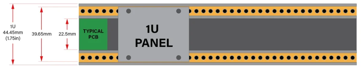

The Intellijel 1U spacing spec is actually a bit smaller than other Eurorack 1U devices, such as the Make Noise CV Bus (mkI or mkII).
See their spec here: https://intellijel.com/support/1u-technical-specifications/
So the CV bus PCB would not fit inside the rails of the Intellijel case.

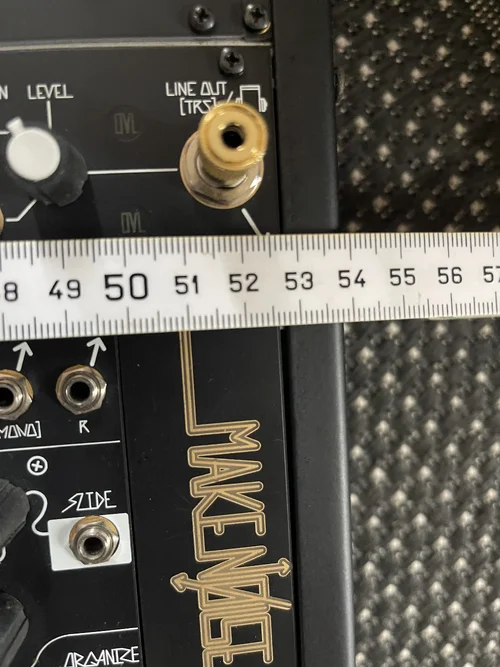

Bin etwas überrascht von der Make Noise Mail.
Kannst du bestätigen, dass bei deinem Make Noise CV-Bus die Platine des PCB schmäler als 110mm ist?
Ich habe keine vergleichbare Spezifikation des Make Noise CV-Bus Mk1 / Mk2 gefunden, wohl auch geil das kein frei verkäufliches Modul ist.
EDIT: neues Bitmap eingefügt.
Also muss ich die Information von Make Noise einfach so glauben, oder irgendjemand kann es mal nachmessen...
Das wäre sehr hilfreich.
Dein Bild bezieht sich aber auf die 3U Maße, wobei das CV Bus Modul 1U ist. Hier die Maße vom MKI. Die Maße der Platine weiß ich nicht, werde das Modul nun aber auch nicht ausbauen, da das Einbauen mit den sliding nuts recht fummelig ist. sorry.
Breite ca. 527mm und Höhe 43mm
Vielen Dank für die Fotos!
Sorry, ich habe mich im Bitmap vertan und den falschen Screenshot gemacht. War wohl abgelenkt durch Sohnemann!
Aber man sieht ja schon von Außen, dass das CV-Bus Moduls in der Höhe von 43 mm nicht in das Intellijel-Case passen würde, das laut Spec nur 39,6 hoch sein darf.

So wie es aussieht, sind die Schienen an sich bei Intellijel auch viel "dicker" als bei Make Noise.

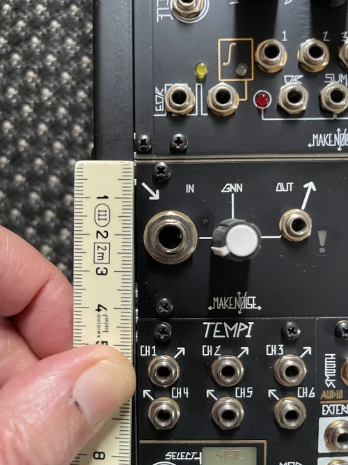

Da vertust Du Dich glaube ich. Die Frontplatten liegen idR oben auf, da gilt dann bestimmt das 44,45mm Maß.
Also so wie ich das (in der Zeichnung und auch bei meinem Case) sehe, liegen die Module nicht oben auf, sondern gleiten in einer Schiene. Und diese ist 39,65mm.
Habe es gerade bei mir nachgemessen, ist wirklich so.
Das ist bei dem Make Noise Case ganz anders.

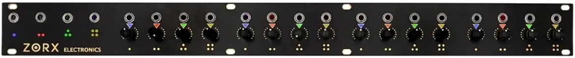

Es gibt auch CV-Busse anderer Firmen.
Oder der Zorx CV-Bus...
Alle etwas anders als der Make Noise CV Bus, aber doch ähnlich.

Das Zorx sieht auch seehr interessant aus mit den 4 channels + Attenuvertern. Aber auch nicht soo preiswert.

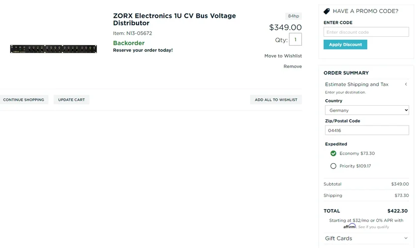

Da kommt schon noch ein bisschen mehr dazu:
Berechnung in USD​
  1. Warenwert: $349
  2. Versandkosten: $73,30
  3. Gesamtwert (Warenwert + Versandkosten): $349 + $73,30 = $422,30
  4. Zollgebühren: 0 % von $422,30 = $0
  5. Wert inklusive Zollgebühren: $422,30
  6. Einfuhrumsatzsteuer (19 % von $422,30): $80,24
  7. Gesamtkosten in USD: $422,30 + $80,24 = $502,54
Berechnung in EUR​
  1. Wechselkurs: 1 USD = 0,90 EUR
  2. Gesamtwert in EUR (Warenwert + Versandkosten): $422,30 * 0,90 = 379,87 EUR
  3. Zollgebühren: 0 % von 379,87 EUR = 0 EUR
  4. Wert inklusive Zollgebühren: 379,87 EUR
  5. Einfuhrumsatzsteuer (19 % von 379,87 EUR): 72,18 EUR
  6. Gesamtkosten in EUR: 379,87 EUR + 72,18 EUR = 452,05 EUR
Zusammenfassung:
  • Gesamtkosten in USD: $502,54
  • Gesamtkosten in EUR: 452,05 EUR
  • #49
Genau, so berechnet sich das. Für den Gesamtpreis vom Intellijel Case plus diesem Modul zahlt man im Endeffekt mehr als für ein Make Noise 4 Zone case.

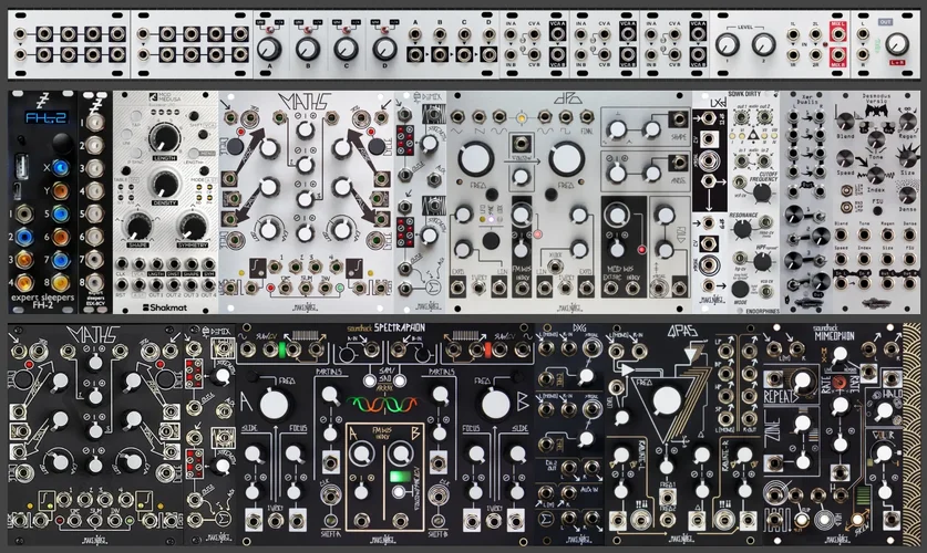

Da hat jemand beim Intellijel 7U Case, die 1U Schiene in die Mitte versetzt, ohne Bohren. Das kann ich gar nicht glauben. Denn da ist ja keine Bohrung, wo die Schiene hin müsste.
Dem werde ich mal nachgehen.

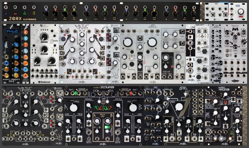

So könnte mein Case dann eventuell aussehen:
Oder auch diese Variante wäre möglich, denn wie du richtig sagtest, der CV-Bus verschlingt viel Platz und der einzige Zweck ist, er spart Kabel ein. Da gibt es so viele andere Möglichkeiten.
M.i.a.u.: Tom Noise
  • #54
Wenn bei der zweiten Variante die 1U Reihe in der Mitte wäre, fände ich das fast ideal. Vermutlich müsste man aber die Anschlüsse der Module, die mit den äußeren Anschlüssen verbunden sind, auch mit längeren Flachbandkabeln versehen.
M.i.a.u.: bbbbbbbbbb15452
