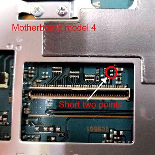

moin,
ma ne frage:
ich muss zwei smd punkte löten/verbinden/brücken
auf ner platine. (psp konsole)
dazu kam eine paste die man dann aufträgt mit spritze, die dann abtrocknet und leiten soll.
(ohne föhn)
leider hat das nicht richtig funktioniert, bzw. die paste leitet nicht richtig.
die lötpunkte sind so winzig, das ich da schlecht rankomme mit dem lötkolben.
die lötpaste die man bekommt bei ebay etc.,
muss man doch mit dem heissluft föhn erhitzen,
bzw. wird dann flüssig dann fest.
meine idee ist einen dünnen mit lötzinn benetzten draht zwischen die beiden punkte mit lötpaste
zu fixieren, dann kurz mit hitze drüber.
(würde auch lötkolben gehen, wenn man nicht zu nah rangeht?)
oder nur lötpaste nehmen, welche nehme ich da genau, das das auch hält?
danke

das muss gelötet werden:
anleitung gibt es nur auf ebay zu dem display (ips) da steht das dann oben.

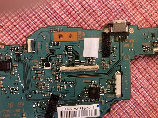

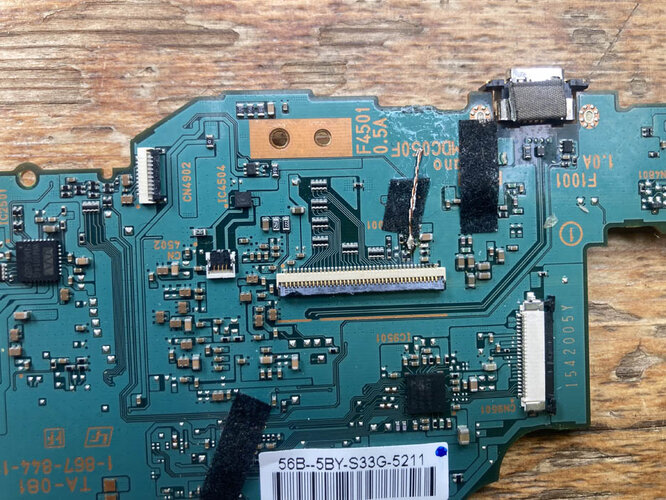

moin,
so, display ist verbaut und funzt wieder...
habe es jetzt so gemacht:
aus einem "dickeren" kupferkabel zwei strähnen herausgenommen ,
in sich verdreht, und verzinnt (als "dünnen draht")
lötpunkte /pads mit flussmittel benetzt.
dann dieses "längere" stück über den lötpunkten mit einem tropfen sekunden kleber auf der
platine fixiert.
dann mit etwas gefummel lötspitze auf den draht gehalten (vorher kein kaffee trinken!!)
nach mehreren versuchen hielt die brücke dann,
jedoch war schwer zu sehen ob auch beide pads gebrückt waren.
dann noch minimal leitpaste drauf, hitze dran zum fliessen, und dann trocknen lassen.
zum zusammen bau dann alles säubern mit isopropanol und
noch nen stück klebe band über den draht auf der platine..
fertich!
teile konvolut:
draht mit kleber fixiert und gelötet:
klebeband drüber
funktioniert: ;-)
