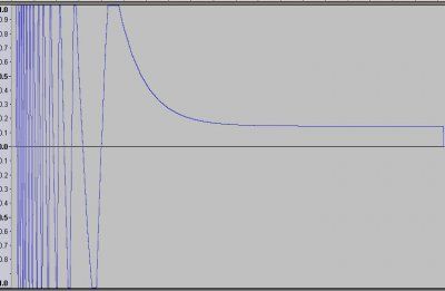

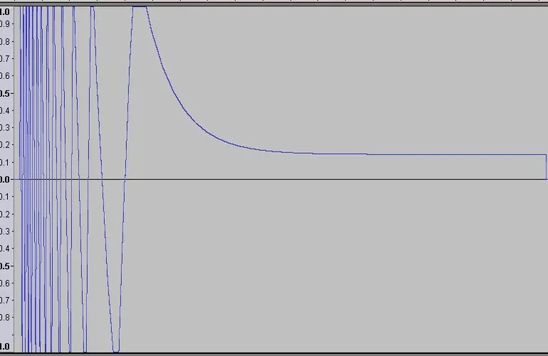

gringo schrieb:
Moduliere doch mal mit deinem Vorgang eine Sägezahn-Note mit z.B. einem Sinus. Dann müsste dort Vibrato herauskommen, kein pitch.
Eh? Wenn du ein Vibrato erzeugst, dann wird doch dabei die Tonhöhe (Pitch) moduliert.
gringo schrieb:
Und genau das passiert bei deinen Beispielen, wie bei einem Sampler: Langsamer und schneller, somit Modulation in der Geschwindigkeit, aber keine Modulation in der Tonhöhe.
Ok, hat sich erledigt - egal.
Edith: Das Wellenform-Bildchen aus meinem (Sägezahn-Versuch) würde zumindest für mich nach FM aussehen.
Gruss
