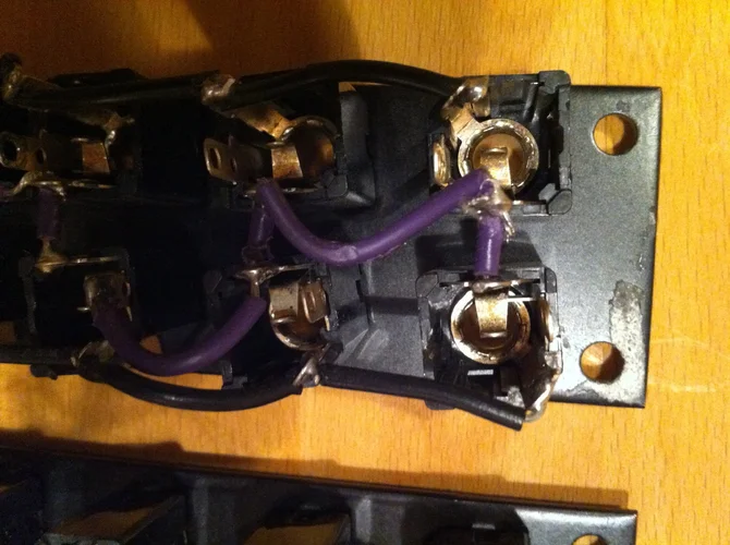

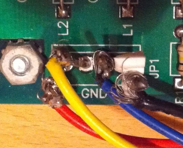

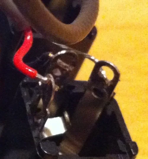

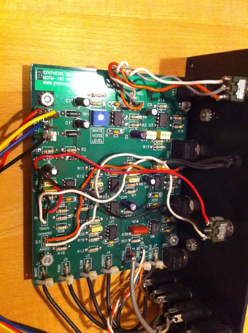

Ich fand heute morgen in meiner emailbox ein Hilferuf eines Freundes.
Er hat mehrere "near mint" Module aus den USA importiert.
vielleicht habt Ihr ja auch ähnliche Bilder und man könnte diesen "lustigen" thread dauerhaft nach oben schieben ?
MTA Stecker ?
Lötzinn alle ?
dicht dran oder doch weit weg vom Soll ?
warum so ?

oh gott :) was hat dein freund bekommen damit er die module nimmt
ich schau ma so was aber total gern an :) ( auf bildern )
lg widy
cool, da kann jemand so gut löten wie ich :D
Der Verkäufer hat inzwischen bei ebay geantwortet, ich zitiere "no impact on the function - works as designed.
Geld mag er nicht erstatten bzw. kein Vergleich, mein Freund mag aber auch kein paypal krams machen, da Zollgebühr und Shipping (zurück) er dennoch selber tragen müsste.
weiterhin ist ein MOTM-310 defekt - alle potis verbogen, da der Verkäufer ein minikarton genutzt hat.
Also gerade das dritte Bild macht den Eindruck, dass hier ein ursprünglich sorgfältig gebautes Modul von einem Nachfolger verhunzt wurde. zB die schwarzen Anschlusskabel der Buchsen im letzten Bild sind ja prima sauber gemacht. Die komisch verbogenen Kabel zu den Schaltern waren wohl ursprünglich mal absichtlich in der Art von twisted pair wirings miteinander verzwirbelt (das hab ich bei den Amis schon öfter gesehen).
