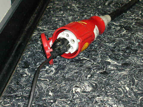

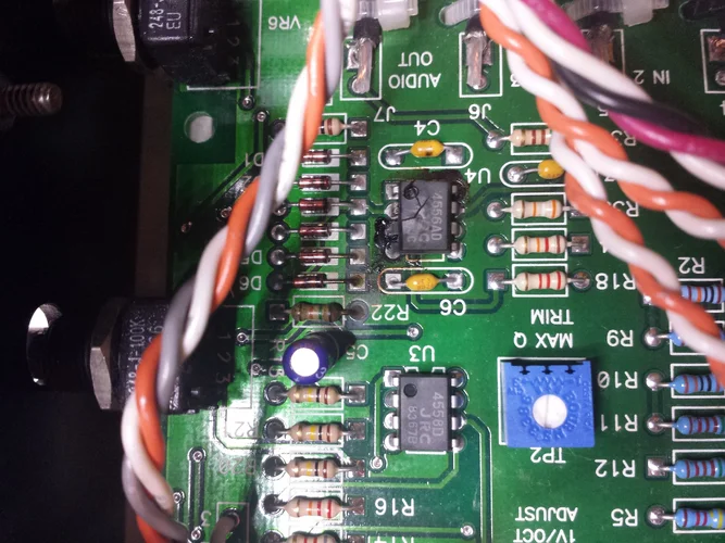

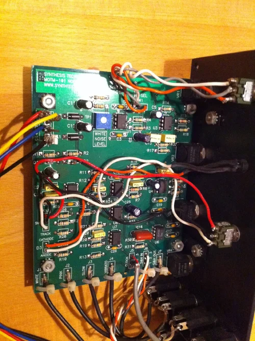

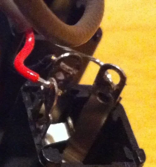

Ich trage niemanden was nach, allerdings gibt es auch Grenzen - wenn z.B ein MOTM Modul als "mint" verkauft wird und dann wie folgt bei einen Freund ankommt:
(ja es ist der Stromanschluß - Made in USA)
shiroiyuki schrieb:
Da läufts einem ja vom Hinschauen schon eiskalt den Rücken runter :waaas:
achja?
Es gibt da auch einige 'Professionals', die ihre Fähigkeiten bei der Reparatur von alten Synths filmen
und bei YouTube einstellen.
Was man da so sieht... :roll: ...sounddoctrin ist immer wieder gut für Augenbrauentraining....
Die drei Typen wären gute Anwärter auf den Darwin Award.
Morbid schrieb:
Eine ähnlich Platine von einem Steiner Parker Filter habe ich von einem Forumskollegen auf einem Happy Knobbing erworben, allerdings ohne sie zu sehen (dann hätte ich sie nie gekauft).
Die sah noch schlimmer aus, als die auf den Fotos gezeigten.
Der Kollege wollte das Filter loswerden, weil es "irgendwie nicht richtig klang".
Ich habe die komplette Platine neu bestücken müssen, diesmal mit den *richtigen* Bauteilen und ohne "kalte" Lötreste, die sich an den bis zu 4cm langen - nicht abgeschnittenen - Beinchen hochzogen.
Ist schon eine Schande, was manche Leute da produzieren - so lange die das für sich selbst (ver-)braten, soll's mir ja egal sein.
Aber so etwas zu verkaufen - oder wie im oben genannten Shruti Beitrag - anderen in solchen Ausführungen anzubieten ist nicht nur ungemein überheblich, sondern grenzt schon an Betrug.
Aber der Cekon-Adapter von Cyborg ist geil - schnelle praktikable Notlösung, bei der zumindest nichts passieren kann, bis auf das der Stecker rausrutscht.
Gruß,
Bernd
Gruß, Bernd
Adapter? Hör' mal, Alder: DAS IST EIN ADAPTER TYP: 32A auf XLR
Wieso den auf XLR? Voll schräg und dazu noch männliche Buchsen. Aua.
Frag mich was einfacheres. Ich hatte das Bild nur irgendwo "gefunden" und aufgehoben. Ich hoffe inständig, dass da jemand nur zu faul war die XLR aus dem verwendeten Gehäuse auszubauen. Aber man weiß ja nie, ich habe auch schon Dinge gesehen bei denen die alten Herren wie Ohm, Ampere und Volta im Grab Squardance machen würden..

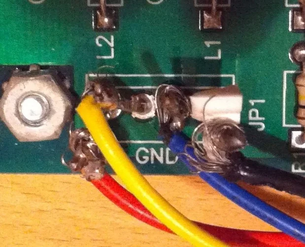

hier noch ein Bild.. was passiert wenn man Lötbrücken macht.. (gehört mit zu den kaputten Modulen aus den USA - Bilder von meinem ersten post)
dann muß man ja auh noch ohne IC Sockel arbeiten :(
wobei die lötpunkte eigentlich super aussehen...

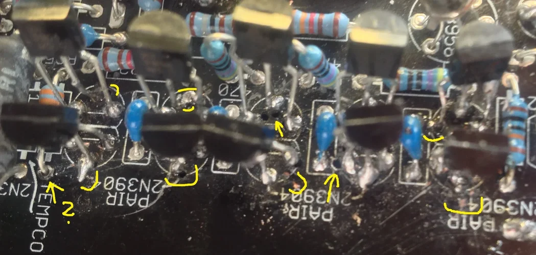

Ich behaupte mal, ich habe den Gewinner gefunden..
es wurden zusätzlich Löcher durch die pcb gebohrt - nun kam die Frage auf "warum geht der TTSH nicht mehr ? "
Der Lötmeister hatte zuerst ungematchte Trannies genommen, wollte diese gegen gematchte tauschen, warum auslöten wenn auch neu bohren geht.
VCF und VCA Section eines TTSH vorerst zerstört
Großartig! Da muss ich mich an einen Kunden erinnern der ein Telefunken Magnetophon (tragbares Tonbandgerät) zur Reparatur brachte. Ich hatte das Ding nicht selbst angenommen und hätte den Kunden mitsamt seinem Gerät wieder fortgeschickt - aber der "Alte" nahm immer alles an. Ich nahm das Ding aus dem Regal in der Werkstatt und legte es auf den Werkstatt-Tisch. Schon war der Fehler entdeckt. Das Gerät wieder zurück ins Regal und den Kunden ein paar Tage später mutig gefragt, wer um alles in der Welt ein ca 15mm großes Loch da reingebohrt hatte. Derjenige stand genau vor mir, das war schnell klar. Er wollte ja nur eine zusätzliche Buchse für einen Lautsprecher einbauen sagte der. Ok, sowas kann man machen, dazu sollte man aber den Bohrer nicht gerade 5cm tief reinwürgen und damit Bauteile und Platinen "lochen". Nunja, ein verdienter Totalschaden ;)

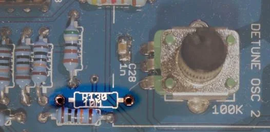

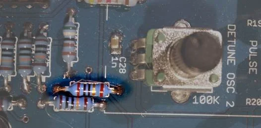

Apropo falsche Widerstände ... hier noch ein ganz knapper .. warum VCO 2 wohl auf *völlig* anderer Frequenz schwingt als VCO1?
(satte 13.5V Tonhöhen CV, wobei in der ganzen Kiste die CVs eher von 0...5V gehen... )

Wenn Leute mal ordentliche BOMs und Anleitungen schreiben würden sowie getestete Sachen verkaufen .
Dann wäre es wohl auch für mein Freund einfacher gewesen beim obx clone, dort ebenfalls der mechanische Schrott.
Das man sich ab und an verbaut oder ein paar Fehler macht bleibt nicht aus.
Wenn allerdings jemand Löcher in eine pcb bohrt oder offene Stromkabel verlegt erachte ich sowas als ein DIY Fail.
Der falsche 10M Widerstand ist völlig harmlos - der sollte eigentlich nur den Bastlern zu denken geben, denen sich bei Anblick des 1. Bildes immer noch nicht die Nackenhaare sträuben, weil sie immer noch keinen Farbcode lesen können. Das Leben ist echt einfacher, wenn man da sofort "das kann nicht sein" sieht....
