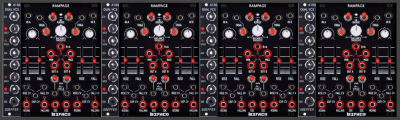

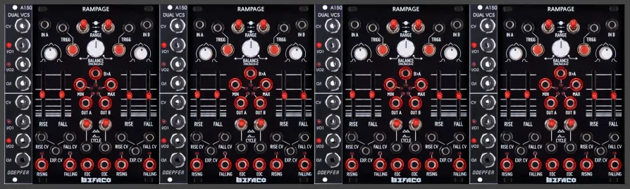

aber wir reden schon wieder viel zu viel ueber nebensaechlichkeiten wie preise und vertriebsmodelle. das interessante ist doch das instrument! ich hab derweil mal diesen gedanken etwas weitergsponnen:
ein gutteil der funktionalitaet sollte sich recht leicht per eurorack nachbauen lassen. wenn ich das richtig verstehe, ist jede dieser 8 zellen ja im grunde ein vc slew generator, der am ende der ausschwingzeit einen puls sendet - wie z.b. der serge vcs und seine diversen nachbauten.
ich denke, so muesste man die funktionalitaet eines ornament 8 ganz gut abbilden koennen:
je ein rampage-vc-slew-kanal entspricht einer zelle des o8.
die a150-switches dienen dazu, die "pass"-ausgaenge des o8 abzubilden.
nur die zellen:
rampage "rise"-slider auf minimum (kommt im o8 nicht vor).
rampage "shape" knopf auf mittelstellung oder nach geschmack (kommt im o8 nicht vor).
rampage "cycle" switch auf aus ("one shot").
rampage "fall"-slider = o8 "time"-knopf.
rampage "fall cv" in = o8 "cv" in.
rampage "trigger" in = o8 "trig" in (ggf. mit umweg ueber a150 fuer "pass", s.u.).
rampage "eoc" trigger out = o8 "trig" out.
rampage "out a/b" = o8 "cv" out.
(das ginge soweit mit jedem beliebigen serge-vcs-klon, zb auch doepfer a171-2)
zusaetzlich fuer die "pass"-funktion:
rampage "falling" gate out -> a150 "cv" in patchen.
a150 "i/o1" -> rampage "trigger" in patchen.
a150 "o/i" = o8 "trig"-in.
a150 "i/o2" = o8 "pass"-out.
(hier braucht man den "falling"-gate-out des rampage. weiss nicht, wer das sonst noch hat)
ist natuerlich um einiges teurer, aber auch nochmal um laengen flexibler, weil mehr funktionen und parameter als beim o8. dafuer ist o8 fokussierter, uebersichtlicher und allgemein besser fuer die geistige gesundheit. ;-)
(ist eh weniger als bastelanleitung gemeint denn als denkhilfe, um die funktion des o8 besser zu verstehen - auch wenn sich dieser effekt vielleicht nur bei eingefleischten eurorack-junkies einstellen mag :D)

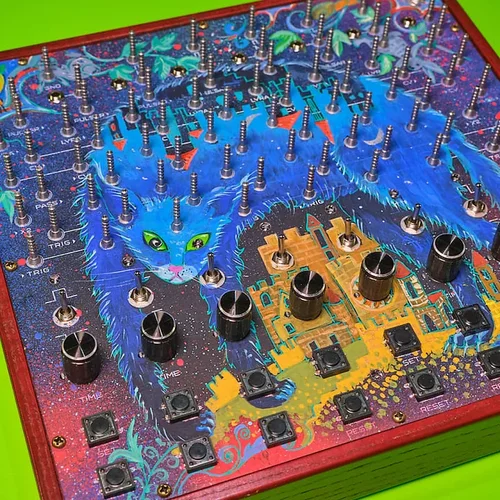

Wenn's mal etwas bunter sein soll - gibt es gerade auf Reverb: Magic Cat
