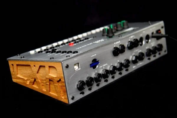

ich will so einen - Träum:
und ich hätte gern 12 stimmen obwohl man für den Preis auch fast 2 kaufen kann drum drumm drum :roll:
