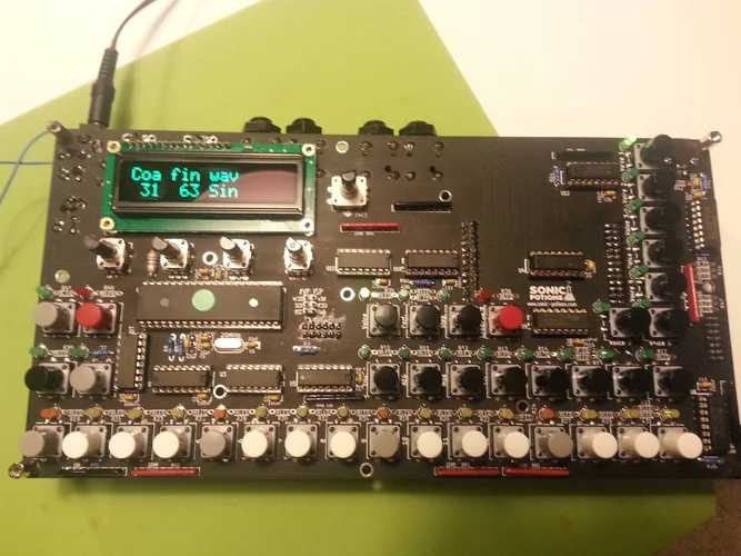

siebenachtel schrieb:
in 5 stunden aufgebaut ist verdammt schnell !!
Danke für die Blumen :nihao:
Ist typisch für mich: Entweder ich mach's sofort und hoch konzentriert oder es bleibt Monate (oder Jahre :selfhammer: ) liegen.
Hätte ich eine Lupe gehabt hätte ich mir nochmal 30 min gespart, an den Kondensatorwerten bin ich fast gescheitert (47 und noch keine Brille)
Läuft übrigens immer noch, gerade mal ein Stündchen rumgejammt.
P.S.: Und das gute alte, bleihaltige Lötzinn hilft natürlich auch bei der Geschwindigkeit

kann es sein, das der 5,6 K Ohm wiederstand fehlt und dafür ein 220 zu viel ist? irgendwie hab ich jetzt nich die richtigen 3 übrig. erstmal das Bildchen von der Website holen.
so der ist definitiv nicht mit dabei. kein widerstand hat einen grünen Ring. evtl. mit aufnehmen in die Liste Deiner Seite, sei denn ich bin ein Einzellfall gerade.
dafür gibt es einen 220 + einen 1,2k zu viel und einen Dicken mit silber drin, da "haut mein messgerät ab" soll das ein 100 ohm sein? miz 0,05% tolleranz?
Der Dicke mit Silber ist doch die Induktivität, oder?
Ich hab die Kondensatoren dann eben abgezählt und es gibt ja nur eine Möglichkeit dass es passt. Lesen konnte ich die Werte nicht.

hab ich auch gesehen. also bei mir scheint eine Tüte Widerstände (alle RLCD) zu fehlen, das Trimpoti VR1, i
oder sind die alle duch die roten 221 ersetzt wuden?
gabs ein extra Power Schalter?
die bilder haben wohl eine andere revision.
vielleicht liegt es auch an der revision. die bilder sagen aber erstmal RLCD hat nen widerstand. gibt ja schon so 2-3 tricky stellen und zusammenschrauben wohl eher morgen, nachdem alles geklärt ist :mrgreen:
Bei mir gab es werde ein Trimmpoti noch einen Power-Schalter.
Viel Widerstände auf der Platine werden gar nicht bestückt. Ist nur vorgesehen wenn andere LED'S verwendet werden.

Also benötige ich kein trimmer und alles was mit RLCD beschriftet ist,kann ich vernachlässigen, ja? Dann bleiben 2 widerstände über...sowas kenn ich sonst nur vom reparieren :mrgreen:
Heut wird eh nix. Bin nach 3.5h fast fertig.noch den spannungsregler rein.und dann kanns an messen vs zusammenbau gehen.
Re: AW: Sonic Potions LXR Drumsynth
Die r_led werden bis auf r7 nicht bestückt. Die sind für den Fall das man andere LEDs verwenden will die verschiedene Vorwiderstand benötigen. Normalerweise sind statt den r_led die Netzwerke da.
Trimmer wird nur für LCD benötigt, nicht für das beiliegende OLED.

Danke.also ist der übrige 220 für den r7, welcher aber nicht extra 220 drin stehn hat..richtig? Dann hab ich also nur einen 1,2k zuviel... besser als zu wenig :mrgreen: wie der fehlende 5,6k :roll:
Bisher 3.5h lötzeit, weil alles super war. Nur das die bilder deiner seite ne andere revision zeigen, ist ein wenig ungünstig oder hab ich was übersehen ;-)

Jetzt nach dem Anschalten ... ja, der LXR läuft :phat: vermiss ich den auch :mrgreen:
einschalten und es geht direkt los, leider nur auf einer Seite, da unterm Hörer und hier ist es auch ersrtmal recht leise, deswegen :P
ACID: your digital board ist ready :mrgreen: round 5 figt
