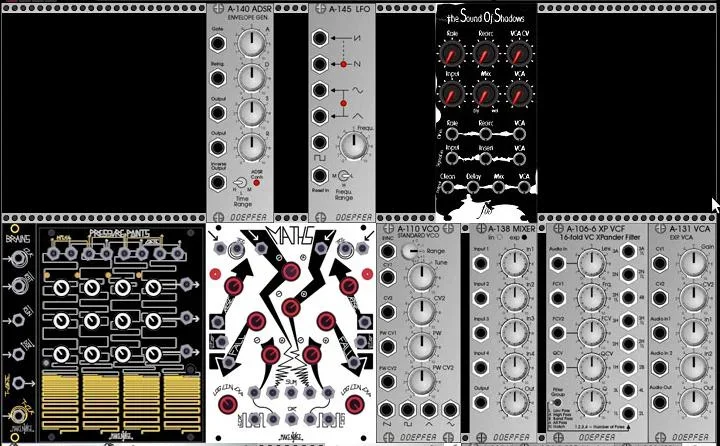

im moment hab ich das so, leider sind noch einige Module unterwegs daher kann ichs noch nicht auf usability testen.
Sollte man evtl. alle Modulationsquellen unten und den Audioweg oben haben?

Die Modulationsquellen am besten über dem Netzteil montieren, da es bei Audiomodulen zu Einstreuungen führen kann, besonders VCAs willst Du da nicht haben. Ich würde also Pressure Points und Brains unten rechts hin schieben. Relevant ist vor allem der Bereich über dem Ringkerntrafo (dem großen runden Teil auf der Netzteilplatine).

Ich habe ein TipTop Zeus Board, da sind die beiden "was auch immer silbernen dinger" links unten, da soll eh der pressure points hin.
wo der VCA und Mixer hinsollen bin ich mir noch nicth sicher, im moment ist ja der VCA das ende der Kette, wenn der ADSR da ist wird sich da ja evtl. ändern.
Da war meine Idee mit den Modulationsquellen in einer Reihe ja schon nicht so schlecht...
Das Zeusboard ist ja kein Netzteil. Das ist nur ein Verteiler der seine Spannung von einem Netzteil anderswo im System bekommt. Die silbernen Teile sind Spannungsfilter.
Die Pressurepoints würde ich übrigens NICHT in die nähe eines Trafos bringen. ich könnte mir vorstellen, dass Diese Kontakt "serpentinen" wie Antennen wirken.

Sollte man die Oszis direkt an das powered Bus Board hängen oder ist das egal?
Das ist egal. Relevant würde das erst, wenn die Niederspannungsleitung viele Meter lang wäre.
