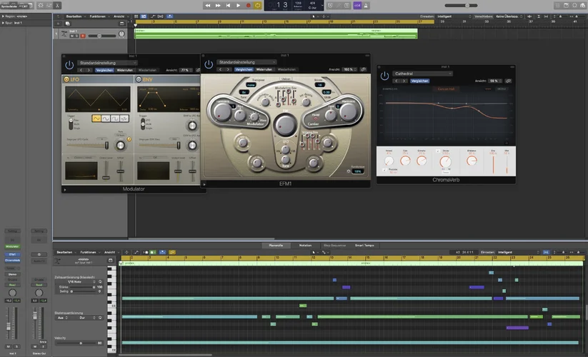

Ein weiteres Beispiel: Dieselbe Sequenz mit EFM1 und Chromaverb in Logic Pro X (Du erwähntest oben dass Du Logic auch hast). Der Attack Parameter in Chromaverb wird leicht durch den LFO (Midi-FX/Modulator) moduliert.
Anhang anzeigen sinepad Logic.mp3
