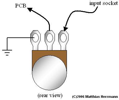

Der Moog VX-351 bietet 2 Abschwächer. Das funktioniert so das man da ein Signal reinsteckt zum Beispiel LFO um es dann wieder raus zu leiten. Wenn man das Poti darüber ganz aufdreht bleibt das Signal auch identisch wie mit einer Direktverbindung. Dreht man es runter wird die Stärke schwächer.
Wie muss man das machen? Angenommen ich habe ein -5/+5V Signal. Welches Poti (Stärke) müsste man dazwischen schalten, damit man das ganze halt abschwächen kann? Geht das eigentlich passiv oder braucht man dazu noch ein Extrastrom?
Halte das Poti so, daß die 3 Anschlüsse nach unten zeigen, mit der Knopfseite zu Dir hin.
Der linke Anschluss entspricht dann auch dem Linksanschlag = 0, der rechte Anschluss entspricht dem "vollen" Wert.
Vom (z.B. LFO) kommst Du mit 2 Drähten - Masse und Signal.
Die Masse schließt Du an den linken Anschluss des Potis an, das Signal an den Rechten.
Dein "Ausgang" hat auch die zwei Anschlüsse - die Masse kommt auch an den linken Anschluss des Potis, das Signal jedoch an den mittleren Anschluss.
Beim Wert des Potis kannst Du mit 100kOhm eigentlich nicht daneben liegen, ist aber unkritisch, könnte genausogut 47kOhm sein.
Potis gibt es als lineare Ausführung (hierbei ist die Abschwächung über den gesamten Regelbereich gleichmäßig), oder logarithmisch.
Log.Potis werden im Allgemeinen für Audiosignale benutzt, da das Gehör die log. Regelung als natürlicher empfindet.
Für Steuerspannungen, wie ein LFO-Signal würde ich aber Lineare Potis vorziehen. Das ist auch Geschmacksache.
P.S. Schön, daß der Knopf passt, freut mich für Dich. ;-)
hier mal eine illustration (halt gerade anders herum, als serenadi beschrieben hat):
