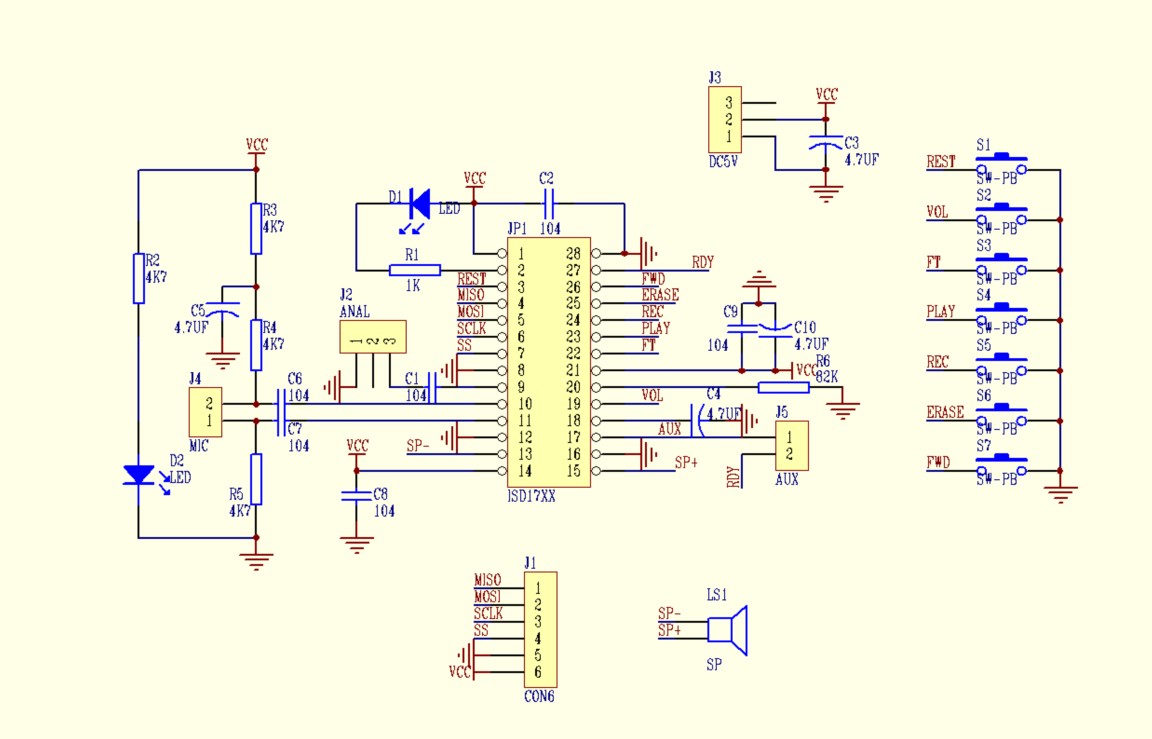

es handelt sich um einen IC (ISD 1760). an einem seiner pins kann ein parameter durch einen angeschalteten widerstand verändert werden. pin -> widerstand -> gnd.
heißt, da gibt es kein cv-return...
@ dislo
Ist das diese Schaltung ? :
Recording Playback Module
und wenn ja welchen Parameter willst du denn ändern ?
ja das ist anscheinend zumindest der ic. ich kann aber auf dem schaltplan nicht den pin für ROSC entdecken, welcher die samplerate regelt. um den geht es mir.
R6 an pin 20 könnte es in dem fall sein.
jep, zum rumspielen werde ich es mal mit nem optokoppler an diesem pin versuchen. da ich da wenig erfahrung habe wird es wohl ein trial&error spiel mit der hoffnung dass der optokoppler im richtigen bereich arbeitet.

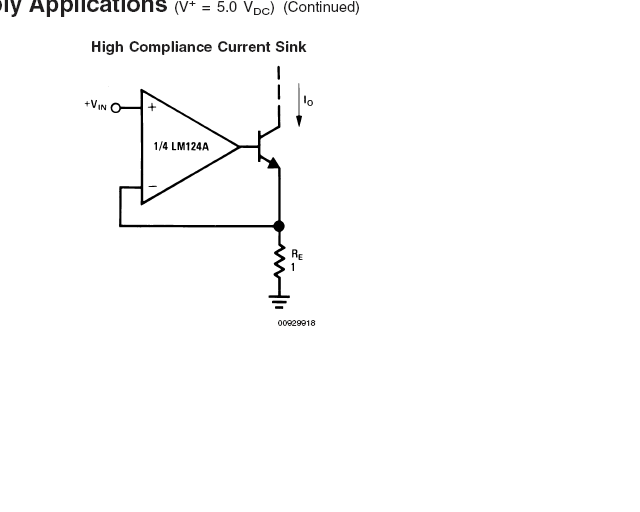

Es gibt vielleicht noch einen einfacheren Weg.
Am Pin Rosc die Spannung messen. Die meisten ICs mit
RC-Oszillator wollen einen konstanten Strom am ROSC-Pin.
Der bildet sich aus einer Spannung am Pin und den gewählten Widerstand.
Es ist möglich an den Pin einfach eine Stromquelle zu hängen die über
eine Spannung steuerbar ist. Könnte sogar mit einem Exponential-Converter
funktionieren.
Beispiel für Stromquelle mit OP und Transistor, Vin steuert den Strom und damit
die Frequenz. Je größer Vin desto größer die Frequenz. Die Spannungs-Frequenz-Kennlinie sollte sogar
recht linear sein. Re auf ca. 80k für den Anfang legen. Jeder Kleinsignal-Transistor kann verwendet werden,
der OP sollte nur Single-Supply-fähig, und am Eingang und Ausgang auf Masse gehen können. (z.B. LM124)
http://www.mikrocontroller.net/attachme ... quelle.PNG
Moin dislo,
du benötigst gar keinen CA3080. Der CA3080 wäre mit Kanonen auf Spatzen geschossen und die Schaltung wäre viel komplizierte und in ihren Eigenschaften
wesentlich ungünstiger. Du brauchst nur einen OP, Widerstand und Transistor wie im von mir geposteten Bild.
Einfach den Kollektor des Transistor von der Schaltung auf dem Bild mit dem Pin 20 des IC verbinden. Steuern tust du die Frequenz dann über den Plus Eingang des Operationsverstärkers.
Für Re nicht 1Ohm sondern erst mal 82kOhm auswählen und schauen wie es funktioniert.
Kann heute Abend nen Stromlauf zeichnen und posten.
