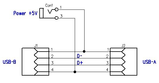

Hallo,
ja ein Handyladegerät könnte gehen, das macht ja +5V. Ich will jetzt eigentlich über kein spezielles Keybord reden, sondern allgemein über ein keyboard, welches keinen eigenen Anschluss zur Spgs-versorgung hat, sondern über een PC versorgt wird...

Moin Werner,
leider ist deine gezeichnete Schaltung etwas unklar. Soll das ein USB Kabel darstellen oder willst du eine extra Buchse parallel zur USB Buchse montieren? Letzteres sollte kein Problem sein. Allerdings dürfte es ausreichen wenn du

Hallo @Der SD,
im Endeffkekt könnte das eine kleine Lochrasterplatine sein. Eine USB-B und eien USB-A Buchse und irgendein Spgs-Anschluss für z.B. ein Handynetzteil. Alles so verdrahtet wie oben gezeichnet.

Hallo @Der SD,
Gruß
Werner
Das wird so funktionieren.

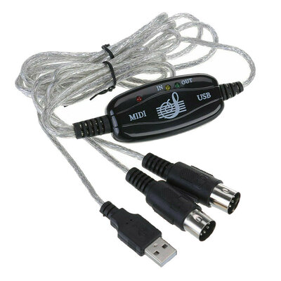

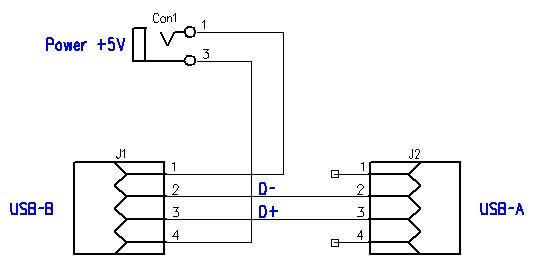

Hallo,
so ein nen Konverter Midi-Usb -> Midi-Din habe ich bereits in der Kabelausführung. Aber da komme ich ja an die Spgsversorgung nicht an. Mir ist gerade ein Fehler in meiner obigen Zeichnung aufgefallen... Wenn ich diesen Konverter anschließen will, dann muss ich die Spgsversorungs-Pins auch zur USB-A Buchse verbinden, weil sonst dieser Adapter keine Spgsversorgung hat.
Ok, so ein USB-Host wäre ne Möglichkeit...

Vielleicht funktioniert es damit.

Das ist doch sehr verwirrend. Kannst du nicht einfach schreiben welches Modell von MIDI Controller du verwenden willst? Erst ist es einer mit DIN MIDI out und USB, dann ist es ein LPK25 der nur USB hat.
Dein Midi USB-Midi Din Konverter funkioniert nicht zwischen Controller und Synth da der Controller keine USB Host Funktionalität hat.
Der Konverter stellt üblicherweise die Spannungsversorgung zur Verfügung (gehört ja zur USB-Norm). Du brauchst keine separate Versorgung.
ja, das ist klar, wenn dieser Adapter an eien Computer angeschlossen wird, dann holt er sich seine Spgsversorgung vom Computer. Will ich den Adapter aber an ein Keyboard mit USB-Anschluss anschließen, welches aber keinen eigenen Spgsversorgungsanschluss hat, dann muß ich ja über irgendeine "Schaltung" die Spg von außen zuführen. Denke ich zumindest. Ok, so ein USB-host von MIDItech hat einen Anschluss für die Spgsversorgung, damit wäre das Problem gelöst. Mich interessiert aber, ob es mit so einem Adapter, wie ich gezeichnet hab, auch geht.
Dein Konverter ist kein Host-Adapter und deshalb nicht geeignet.
Die angedeutete Spannungseinspeisung ist nicht zulässig.
Ein USB Host ist nicht "ne" sondern die einzige Möglichkeit, siehe weiter oben.
Nein. Falsch. Diese Teile arbeiten mit einem Stecker-Netzteil. Die machen ja mit Computern keinen Sinn. Die braucht man nur(!!!) dann, wenn man eben keinen Computer hat und einen USB-Slave MIDI-DIN-Pol ausgeben lassen will.
Nein. Das da:
midi-usb-midi-din-jpg.139285
passt doch nicht an Dein Keyboard. Das ist die andere Richtung. Vom Rechner Richtung MIDI. Das ist NICHT vom Keyboard richtung MIDI.
Ich glaube Du verstehst nicht, dass das USB-Hardwareprotokoll eine eindeutig gerichtete Hierarchiebeziehung hat, die MIDI selbst weder als Hardware- noch als Softwareprotokoll kennt.
Gruß
Werner
Dein so genannter Adapter ist ein billiges Midi-Interface, und eignet sich für dein Vorhaben nicht, du hast da nen mächtigen Denkfehler mein lieber. Das was du suchst ist eigentlich wie meine Vorredner schon sagten nen USB Host. Was gehen würde wenn du deinen "Adapter" also dein Midi-interface, natürlich nur falls ClassCompliant, an nen Raspi oder anderen SBC anschließt und dort des Keyboard über USB, dann dient der SBC quasie als USB Host. Was auch gehen kann, ist dass du evtl schon ne Groovebox im Haus hast, die nen USB Host Anschluss hat und Class Compliant USB Midi unterstützt, sowie auch die Routingmöglichkeiten bietet.

@Maronti und @ll
Ich habe ein Midi-Keyboard mit MIDI-Din Anschluss (MIDI-out) und das habe ich über diesen Adapter an einen Computer angeschlossen, und das geht, ich kann damit einen Softsynth auf dem Computer zum Quäcken bringen.
Warum?
Jetzt will ich es aber aber andersherum machen, wie gerade beschrieben. Jetzt will ich einen Hardwaresynth mit MIDI-DIN mit einem Keyboard mit USB ansteuern. Hat dieses Keyboard eine eigene Spgsversorgung über ein externes Steckenetzteil z.B. dann sollte auch das funktionieren.
Was aber, wenn das Keyboard keinen Spgs-anschluss hat, weil erwartet wird, dass es an einen Computer angeschlossen wird, der ja die Spgsversorgung sicherstellt? Der Hardware-synth stellt ja über die MIDI-DIN keine Spgsversorgung zur Verfügung. Also wird diese Konstellation nicht funktionieren.
Deshalt habe ich mir obigen "Adapter" überlegt, damit das doch geht. Jetzt wollte ich eure Meinung dazu hören, ob das so geht...
Gruß
Werner
  • #26
Aber nur, weil in dem Fall der Computer als MIDI USB Host fungiert.
Dein Adapter ist wie gesagt genau genommen kein Adapter, sondern ein USB MIDI Interface. Ohne Host kann es nix.
