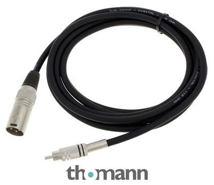

Bin jetzt nicht sicher welches Apollo du hast, aber mit nem simplen Spdif zu AES Kabel sollte das ganze schon funktionieren.
Wenn du allerdings mit Toslink rausgehst tuts vielleicht auch ein schnörkelloser Adapter wie jener hier:
https://www.amazon.de/Tendak-Optische-Toslink-Koaxial-Converter-zu/dp/B07CWVGBWB/ref=asc_df_B07CWVGBWB/?tag=googshopde-21&linkCode=df0&hvadid=204347255414&hvpos=&hvnetw=g&hvrand=6828143967817663431&hvpone=&hvptwo=&hvqmt=&hvdev=c&hvdvcmdl=&hvlocint=&hvlocphy=20231&hvtargid=pla-459067176198&psc=1&th=1&psc=1
Apollo X6 hab ich... ja das Kabel könnte theoretisch funktionieren

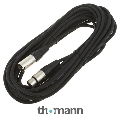

gibts n Unterschied zwischen einem Mikrophone Kabel und nem AES/EBU Kabel?
funktionieren beide für beides?

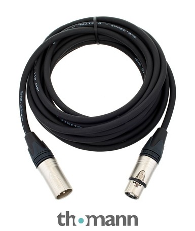

Die digitalen Kabel haben einen höheren Widerstand und sind damit weniger Störanfällig, aber im Prinzip kann man beide für nen digitalen Anschluss nutzen.
ich bräuchte den auf 10m … wäre dann vielleicht ne gute Idee statt eines einfachen microphone Kabels

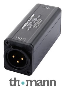

Ich hatte mal vor ein paar Jährchen dieses Kombo, um Genelecs an SPDIF anzuschließen
Dazu brauchst Du noch ein Mikrophone bzw. AES Kabel.
Ich würde zunächst ein normales Microphone Kabel ausprobieren, wenn Du eins zur Hand hast. Normalerweise sollten die problemlos funktionieren.
ja funktioniert... wenn es funktioniert , dann funktionierts? Dann gibts keinen Grund n anderes Kabel zu kaufen oder?
