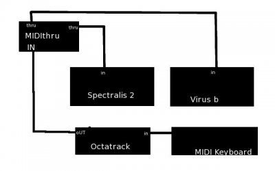

Im Anhang eine Skizze wie ich meine MIDI Verkabelung nun habe.
Ich möchte gerne
1. den Octatrack als Master (Das funktioniert)
2. der Spectralis 2 soll einerseits die MIDIClock daten empfangen, per Midikeyboard anspielbar sein
aber nicht auf die MidiSequencerdaten vom Octa reagieren. (funktioniert nicht)
3. Den Virus b über den Sequencer der Octatrack "bedienen" (funktioniert)
Das Problem ist jetzt das der Spectralis auf die Mididaten des Sequencers reagiert die eigentlich ausschliesslich
für den Virus bestimmt sind.
Ich bekomme es nicht hin das der Specki nicht auf die 16 Midikanäle reagiert.
Ich denke es wäre zu lösen indem ich den Spectralis zum Master mache
aber das Realtimesampling ist mit dem Octa als Master einfach exakter...
Und wenn das läuft würde ich eben auch noch gerne mit dem MIDI Keyboard den Spectralis bedienen.
Da ich da ja aber nur einen MIDI In habe muss ich das Keyboard ja in den Octa einstecken...
Jemand ne Idee? Ist das was ich wünsche zu realisieren?
Oder muss ich vom Octa als Master abschied nehmen?

wenn du mit dem Keyboard einspielen willst, dann werden nur die Noten am octa, mittels Thru weiter geleitet!
nur der octa gibt seine Noten über den MIDI-out raus.
hier benötigst du evtl einen MIDI-Merger, d.h. octa-out + keyboard out.
der dann in deine MIDI-Thru-box und dann an alle In's, deiner Geräte.
für alle außer der Clock, welche dabei nicht bei anderen Geräten ankommen soll, entweder komplett im octa wegfiltern lassen "MIDI-filter" oder eben nur pro kanal (falls das überhaupt geht im octa und nicht nur global)
p.s. auch könntest Du es versuchen, erst den Virus (nach dem MIDI-Merger) anzuschließen und über den Virus sein Thru, den Specki dahinter.
Mit dem Ziel: im Virus dann die zu vielen MIDI-Daten zu filtern.

Einerseits hast Du recht, andererseits fänd ich es ja gut wenn weiterhin die Keyboardsignale im Specki ankämen...
Ich were die Überschrift mal leicht abändern...
Danke Euch beiden erstmal!
Ei beim Octatrack kannst du eh nur 8 Midikanäle belegen. Diese musste dann im Spectralis mute/deaktiviern (wenn das geht) und auf den anderen kannst du dann im Specki klimbern. Ne halt stop. Glaub jetzt hab ich ein Denkfehler! Dann weiß der Specki ja nicht welcher Midikanal angesprochen wird!
Womöglich muss man ein Midikanal vom OT opfern um mit diesem (wenn aktiv angewählt) den Specki anzuspielen.
Mmh ne, doch, ach was weiß ich :mrgreen:
Evtl. kann ich den Virus ja auch Midimässig über den Spectralis bedienen...
Leider ist die Bedienungsanleitung da nicht allzu ausführlich, oder ich bin zu doof ;-)
Ich werde noch mal rumprobieren und wenn ich ne Lösung finde geb ich bescheid.
Vielleicht hat ja auch jemand mit nem Specki ne Lösung, mal abwarten...

du könntest auch versuchen:
specki midi out-> midi in master key-> zwecks clock
master key midi out -> midithrubox -> midi in specki + midi in virus
dabei den specki auf sync int stellen.
jetzt kannst du aber nicht mit dem specki den virus steuern. ansonsten klappts nur wie mein erstes posting...sei denn, jemand hat noch ne ganz andere idee :mrgreen:
:floet:
Das funktioniert so nicht, da mein MasterKB keinen MIDI In hat, es hat lediglich ein MIDI out.
Ich habe jetzt den Spectralis wieder als Master laufen, so funktioniert alles so weit wie
ich es mir wünsche, bis auf die Sache mit dem Realtimesampling, muss man eben sehr genau "klicken" am Octa.
