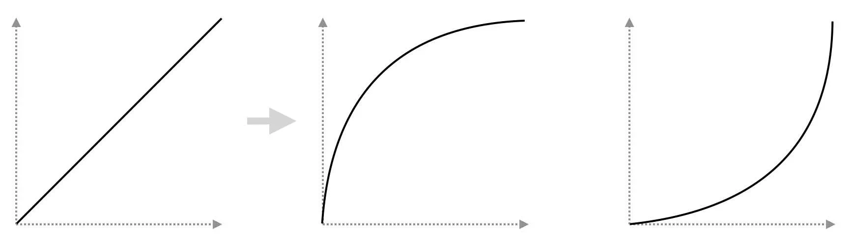

Werte Wissende, ich suche ein Eurorack-Modul, mit dem ich einen gerade Kurvenverlauf nach "oben" und "unten" stufenlos in frei einstellbarer Stärke verbiegen kann. Davon abgesehen soll das Modul bitte nichts können, außer möglichst günstig zu sein, da ich sechs Stück davon benötige. Bitte, wer kann helfen? Vielen Dank im voraus!

Ich bin eher an dem "Bauch nach oben" (log) als dem "Bauch nach unten" (exp) interessiert, daher nutzt mir ein nur zwischen lin/exp einstellbarer VCA wie z.B. MI Veils und Ableger leider nicht viel.
Dann landet man wieder beim Thema "shaper".
Shaper mit allerlei aufwändigen Kennlinien vor allem zur Audio-Verbiegung (Anreicherung mit Obertönen) gibt es ja zuhauf, spätestens seit dem Serge- und Buchla-Revival – aber so ein relativ einfaches Ding habe noch nicht gesehen.
Bis auf den Buchla 256e, aber der ist ja nicht im Eurorack-Format erhältlich (hier eine ausführliche Video-Erklärung auf Englisch) und kann auch deutlich mehr.

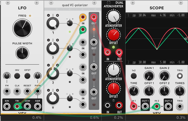

Danke Dir – im Prinzip schon, habe das in VCV mal nachgebaut:
Nachteile: Weiter ausbeulen kann ich die Kurve nicht, die Richtung des Bauches (er sitzt ja eher oben) kann ich auch nicht bestimmen, und es ist Nachschalten und -führen eines Offsets notwendig.

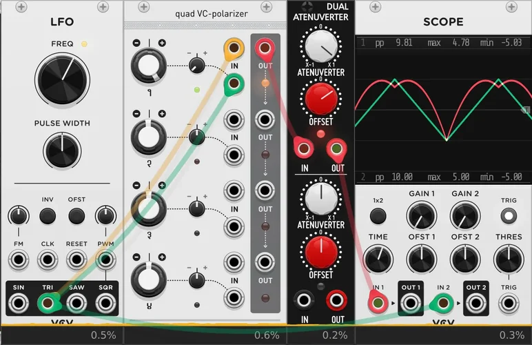

Versuche ich, die Kurve stärker auszubeulen, gibt es zudem Seiteneffekte:

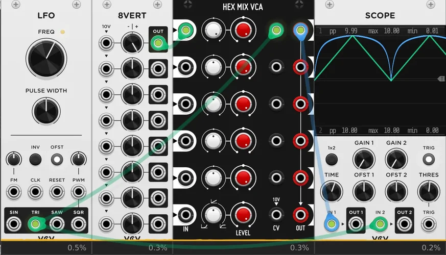

Wer sucht, der findet: Der Befaco Hex Mix VCA bietet sechs Kanäle und stufenlose Überblendung zwischen logarithmischen, linearem und exponentiellem Verhalten. Nun hoffe ich nur, dass das gute Stück auch Gleichspannungen zu verarbeiten in der Lage ist, denn dann ginge das hier:
Anfrage an den Hersteller ist raus, werde berichten. Oder kann jemand der hier Anwesenden die Frage beantworten, ob Hex Mix VCA gleichspannungsgekoppelt ist?

Wie gesagt, ich habe ein Modul gefunden, dass beides kann und für das Gebotene auch noch vergleichsweise günstig ist: Befaco Hex Mix VCA für 52€ pro Kanal (derer ich sechs benötige & mit dem Modul bekommen würde).
