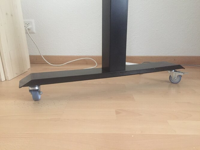

Benötige ein custom Stahlblech. Muss gebogen werden ! Um ne Idee zu geben:
ca. 1200mm lang (gesammt), ca. 90mm breit. geschätzt: ca. 4 oder 5 mm dick
Der punkt: es bekommt an jedem ende 2x 90° Winkel um die Enden höher zu setzen.
D.h. die letzen 10cm auf jeder Seite sollen dann ca. 10cm höher liegen. (waagerecht liegend, das ganze)
Die Winkel müssten nicht 90° sein. Weniger ginge auch. Geht nur um den Höhenversatz.
Löcher bohren gehörtt auch zum job.
Am höhenversetzten Ende kommen dann Lenkrollen unten dran. Auf dem tiefer liegenden Teil des Bleches werden Tischbeine aufliegen. (Flache stahlblech-konstruktion mit 2 schraubpunkten aussen)
Das Gewicht das dieses Custom stahlblech tragen können muss liegt bei ca. 140kg ( ca. 120kg oder evtl. sogar etwas mehr reale Last)
Ich will nen StahlTisch auf Rollen setzen, aber ohne die Höhe der Tischplatte zu verändern. (vereinfachter Beschrieb / d.h. ne andere Lösung bietet sich nicht an)
Das kann von unten verschraubt werden. Diese schraubpunkte liegen 65cm auseinander. Das fertige Blech wäre dann -rein waagerecht gemessen- 100cm lang.
D.h. ich hab dann quasi 17.5 cm auf jeder Seite wo dieses Stahlblech die original Stahl-fusstütze überragt. (um ne idee des hebels zu geben)
K.A. wie dick das Sthalblech dazu sein muss. Denke ca. 5mm. Der Punkt hier: kann das noch ne kleine Bude vor Ort bauen ? (Schweiz / grössere City)
Nach welcher Art von Betrieb soll ich suchen ?
Ich bin in der Schweiz.
Direkt auf deutsche Firmen verweisen nützt in dem Falle nichts.
hier Foto:
die breite des Fussen soll vergrössert werden !
Diese Rollen gehen weg. Ans verlängerte Ende sollen 75mm Rollen dran.Die Bauhöhe der Rollen soll komplett kompensiert werden.
also, enden des hilfsbleches/Verlängerung hochbiegen.
Foto:

bei Metallbau bist Du da schon richtig. Streng genommen gibt es Spenlger, Schmieden, Schlosser bei uns nicht mehr offiziell, ist nun alles Metallbau, aber in Firmennamen finden sich alte Berufsbezeichnungen immer noch wieder.
Grössere City, Zürich? In den Kreisen 5 und 11 (Industrie und Oerlikon) gibt es sicher noch einige Betriebe, welche Kleinaufträge annehmen. Kosten sparen kannst Du wenn Du wie @ganje schreibt, eine detaillierte Skizze mitbringst. Bei 5mm lohnt sich idR. eher schweissen als biegen.
Falls Du handwerklich begabt bist und "nur" Material und Werkzeug fehlt, kannst Du in der Metallwerkstatt Dynamo relativ günstig gegen Miet- und Materialkosten selbst etwas schlossern. Musst erst einen Sicherheitskurs machen dann kannst Du loslegen.

und: nein, sieht nicht so aus als würde dir das noch ne Kleine Bude machen.
die lassen das Blech bei ner grossen Bude anfertigen

Vielleicht kennst Du einen Metallbauer persönlich, welcher Dir einen günstigeren Lösungsweg aufzeigen kann und/oder diesen auch bauen kann - natürlich nicht kostenlos.
In meinem alten Büro haben wir solche Werkstücke immer bei einer Schlosserei machen lassen, die sich auf CNC-Lasertechnik spezialisiert hat. Da wir die CAD-Datei für die CNC selbst fertigen konnten, lief das bei denen so durch und war relativ günstig. Fräsen, kanten, bohren, kein Thema. Die waren aber immer mal wieder für uns tätig, weiß nicht, ob solche Firmen Interesse an Privatkunden haben.

ich hatte ein Gespräch mit ner werkstatt.
Ja, die würden das CNC fräsen lassen.
Er hat mir die kosten und wie die enstehen kurz erklärt:
er meinte -mal als fantasiepreis-, nehm ich ein Stück, wirds 350.-
Nehm ich 4, wirds 150.- pro stück. Dann sind wir bei 600.- für zwei Tische. Aber die Tische sind nicht gleich.
Habe ne werkstätte hier in der Gegend gefunden. Gut ausgerüstete Werkstatt wie´s scheint, aber eher auch offen für Kleinaufträge.
Ich werde das dort mal näher abklären versuchen.
