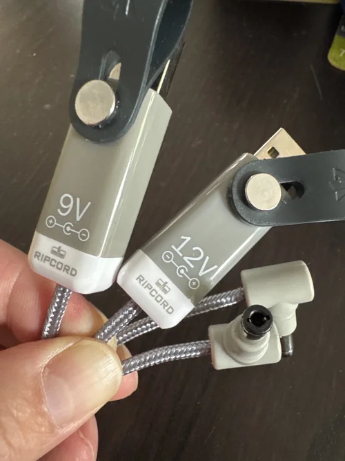

Da gibt's doch diese Converterkabel, wie heißen die noch gleich? Ripcord, Birdcord oder so.

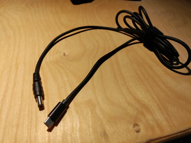

Doch, das funktioniert mit einem entsprechenden Kabel zwischen Powerbank und dem LIVEN.

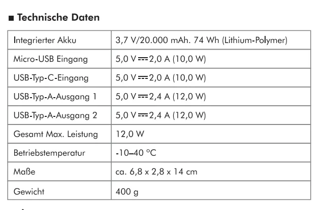

Ich nutze eine Powerbank mit folgenden Werten:
wie soll da der Bedarf von 9V erreicht werden?
Man kann Spannung in beide Richtungen konvertieren. Ich habe hier auch mehrere USB-A (5V) auf 9V oder 12V Konverter. Die neueren myVolts Adapter nutzen nun die PD-Technologie um dann direkt die höheren Spannungsmöglichkeiten von USB-C zu nutzen.
Aber wie gesagt: Einfach so von Dir ins blaue zu behaupten, dass ein Spannungs-Step-up technisch nicht möglich ist, ist schon echt komisch und entspricht nicht der Wahrheit.

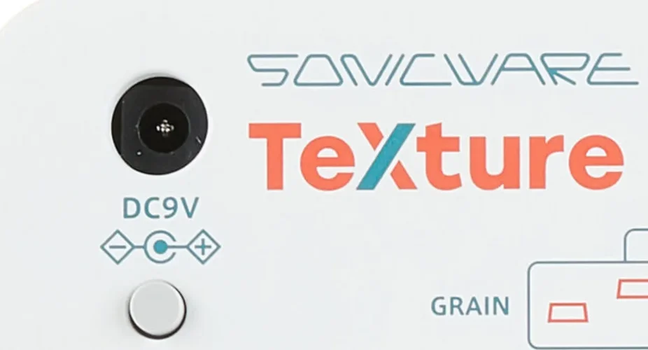

FALSCH! Und Warnung! Dieses Kabel funktioniert definitiv NICHT mit Sonicware-Geräten! Polung ist falsch! Hohlstecker Negativ = innen. Bei Sonicware-Geräten ist POSITIV = INNEN!!11elf.
Aber schon witzig. Da gebe ich mir Mühe, erkläre alles so ausführlich wie es mir möglich ist, alle Stolpersteine, und dann ZACK!!! postet jemand genau das falsche Produkt….

Es gibt derzeit zwei Techniken, um Nicht-5V-Geräte per USB mit Strom zu versorgen:
1) "Step-Up": die 5V der USB-Stromversorgung werden auf eine höhere Spannung gewandelt. Vorteil: Funktioniert mit fast allen Powerbanks auch ohne USB-C und PD, sofern sie genug Strom liefern können. Nachteil: der Stecker ist größer, da dort der Spannungs-Transformator drin ist.
2) "PD": steht für "Power Delivery" und ist ein USB-C-Standard, der die Aushandlung der zu liefernden Spannung erlaubt. Normalerweise macht das die Ladeelektronik des Geräts (Smartphone, Laptop, etc.), welches per USB versorgt werden soll, hier macht es aber der o.g. Adapter ("Step Up" ist hier eine irreführende Bezeichnung). Vorteil: der Stecker ist in der Regel kleiner, da hier nur noch die "Intelligenz" zur Aushandlung der gewünschten Spannung drin ist. Nachteil: funktioniert nur mit USB-C-Powerbanks oder -Netzteilen mit PD-Standard.
Bei beiden Varianten muss man trotzdem auf die Polung des Netzsteckers achten. Hierfür gibt es aber auch "Polaritätsinverter"-Adapter, die eine simple Umpolung bewerkstelligen können, z.B.:
https://www.amazon.de/gp/aw/d/B07TJW68TR
M.i.a.u.: Bruce und Lumm
Von diesen Umpolern hab ich immer ein paar rumliegen. Und 90°-Winkeladapter auch, die brauch ich ständig (aber das nur nebenbei).
Bei den vermaledeiten Sonicware-Teilen wird allerdings vermutlich der Stecker nicht passen - aber auch dafür gibt es bestimmt Adapter...

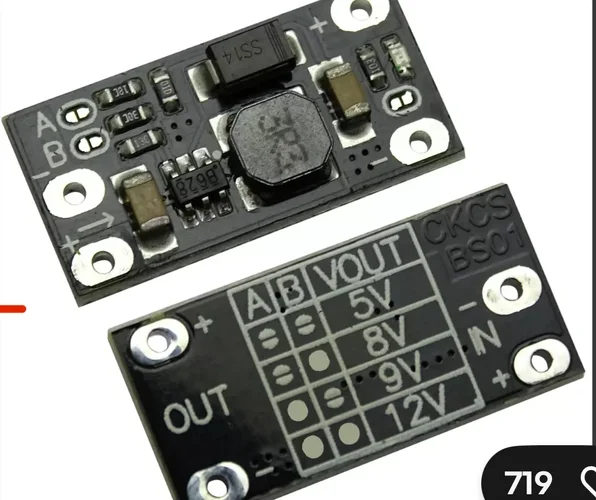

Passt eigentlich nicht in den Evoke-Thread aber um das ganze zu komplettieren, weiße ich noch auf USB-A (5V) Kabel-Selbstbau mit variablen Stepup-Modul (für wenige Euro) hin:
Kantenlänge beträgt ca 2x1cm. Kann man also mit Schrumpfschlauch geschützt an ein Kabel anlöten, ohne dass es sehr stört von der Dicke.
