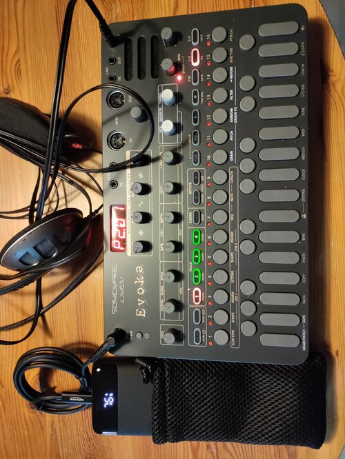

Ca. 4h sagt man.Wie lange halten eigentlich gute neue Akkus einen "Liven" am laufen? Nutze selber meist Netzteile, weil meine Akkus alle steinalt sind.

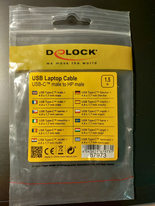

Doch, das funktioniert mit einem entsprechenden Kabel zwischen Powerbank und dem LIVEN.
Was ist das für ein Kabel? Kannst du vielleicht 'nen Produktlink spendieren?
Ich mache nachher mal ein Bild von der Verpackung mit der Produktnummer. Es könnte aber dieses gewesen sein, sofern die Steckermaße passen https://www.delock.de/produkt/87973/merkmale.htmlWas ist das für ein Kabel? Kannst du vielleicht 'nen Produktlink spendieren?

Ich würde trotzdem empfehlen, mal nen Voltmeter ranzuhalten. 20V vs 9V ist schon ein markanter Unterschied, der dem im angeschlossenen Gerät verbauten Spannungsregler über kurz oder lang den Rest geben kann.Ich habe das Kabel, sowie vergleichbare, seit längerem schon für diverse Geräte im Einsatz und hatte bislang noch keine Probleme welcher Art auch immer.

Ein PD-Netzteil bzw. -Powerbank liefert die idR die Spannung, die das angeschlossene PD-Gerät anfordert. Der Liven Evoke kennt kein PD-Protokoll, insofern müsste das Kabel die Auswahl des zu verwendenden PD-Profils (Spannung + Strom) erledigen. Wenn das Kabel 20V sagt, liefert das Netzteil/die Powerbank 20V.Die 20V/3A beziehen sich auf die maximale Eingangsspannung und max. Strom, in den technischen Daten steht doch
"Netzteil mit USB Type-C™ PD Buchse min. 60 W (20 V / 3 A)" wenn das Netzteil nur 9V liefert isses ok.

Ich nutze eine Powerbank mit folgenden Werten:
wie soll da der Bedarf von 9V erreicht werden?
Dass da kein Konverter drin steckt ist klar, da ist nur die Logik zum Anfordern des PD-Profils drin. Siehe auch meinen früheren Beitrag zum Thema Step-Up vs PD/QCja, mess mal nach, für mich ist es unwahrscheinlich das in den USB Stecker ein 60W Step Up/Down Konverter drinsteckt.
Der Liven braucht keine 3A (auf der Rückseite steht 1A), Step-Up-Konvertierung von 5V auf 9V sollte mit RipCord und Co machbar sein.Hab den Thread erst jetzt entdeckt und nur quer gelesen/überflogen. Falls noch relevant:
Mit dieser Powerbank wirst du die 9V 3A gleich 27Watt am Ausgang des StepUp-Wandlers nicht liefern können, da deine Bank nur 12Watt liefert. Wäre aber schön :)
