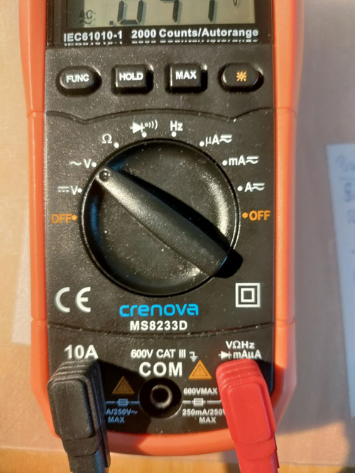

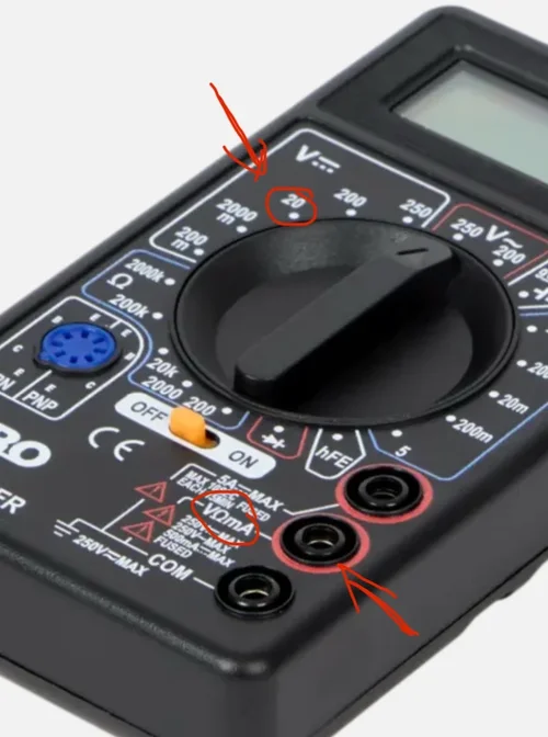

AC-Messung macht keinen Sinn, das ist für Wechselstrom (Alternating Current = AC) gedacht.
Welche Range hattest du im DC-Modus eingestellt? Viele günstige Voltmeter haben keinen Auto-Modus, daher muss man auch den zu erwartenden Spannungsbereich einstellen, um ablesbare Messergebnisse zu bekommen (z.B. "20" für den Bereich bis 20V). Und das rote Kabel muss in die korrekte Buchse für den angewählten Messmodus rein (zB VΩmA).
M.i.a.u.: claudio
  • #93
Ciao @SirAdrianFish
Dir kann geholfen werden ;-)
  1. Schwarzes Kabel in die Mitte, das Rote ist richtig
  2. Wählscheibe noch eine Raste nach links, da wo sie jetzt steht misst sie Wechselstrom, aber auch nur induziert aufs Rote Kabel, denn das Schwarze steckt ja falsch
Gruss
claudio

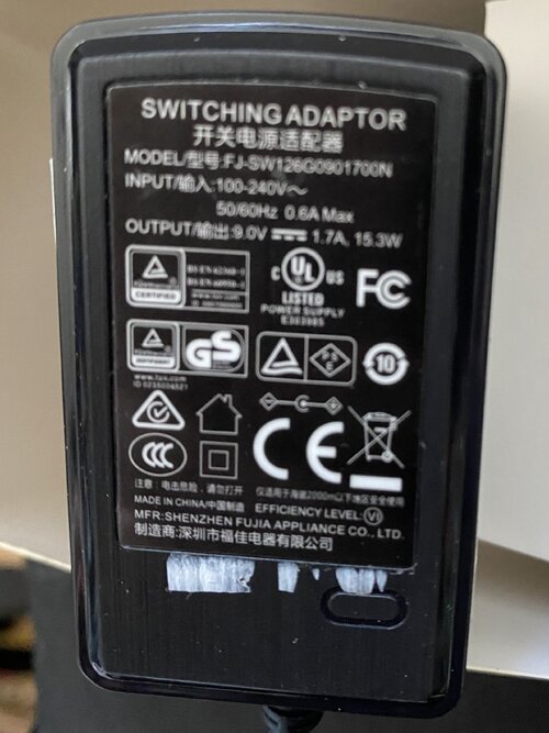

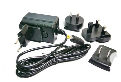

Hat denn mal jemand die tatsächlichen Leistungswerte des "offiziell empfohlenen" Netzteils von Sonicware Power Supply 9V ermittelt?
Was meinst Du mit die "tatsächlichen Leistungswert". Was das Sonicware-Livens tatsächlich an Strom verbraucht, oder was das Sonicware-empfohlene Netzteil liefern kann? Zumindest steht in der Produkt Beschreibung: "9 V - 1,7 A". Wird wahrscheinlich auf dem Netzteil drauf stehen, und da muss man vertrauen. Echte Messung wird dann aufwändig.
M.i.a.u.: SirAdrianFish und Vintageuser
  • #103
Meine Frage bezog sich auf letzteres. Wir haben ja hier einen nicht ganz unerheblichen Aufwand betrieben, um zu klären, ob entsprechende Hardware eines Drittanbieters zur Versorgung des Sonicware LIVEN zu nutzen ist, ohne dass dies im Betrieb schaden anrichtet. Jetzt wäre es interessant zu wissen, ob dieser Aufwand auch angemessen war, oder ob Sonicware da möglicherweise ausreichend Toleranzen berücksichtigt hat.
  • #104
In der Bedienungsanleitung zum Liven Evoke steht als Anforderung an das Netzteil Spannung 9V DC und Strom grösser 1A. Also ist mit 1,7A Strom ausreichend Reserve vorhanden.
M.i.a.u.: motone
