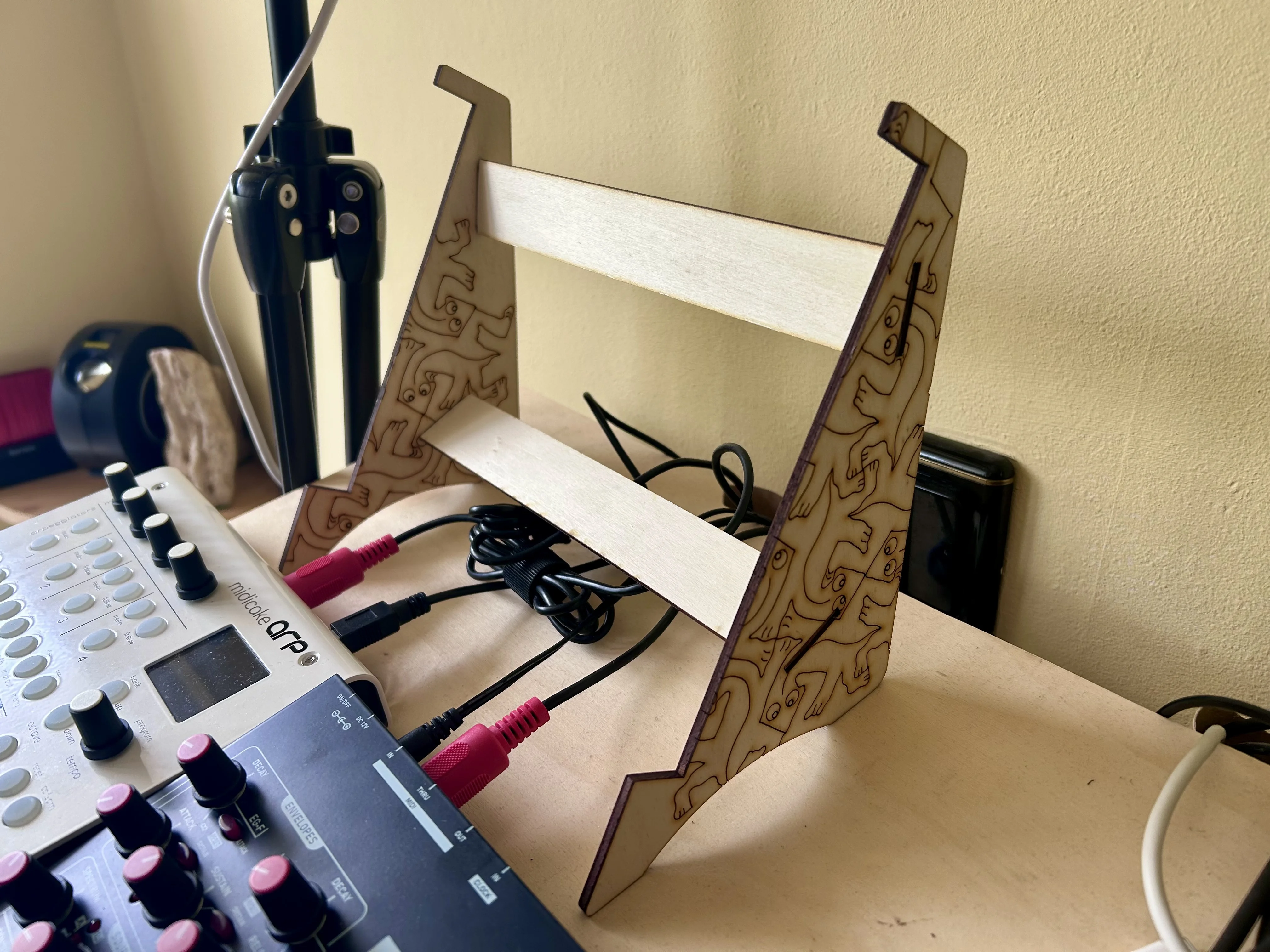

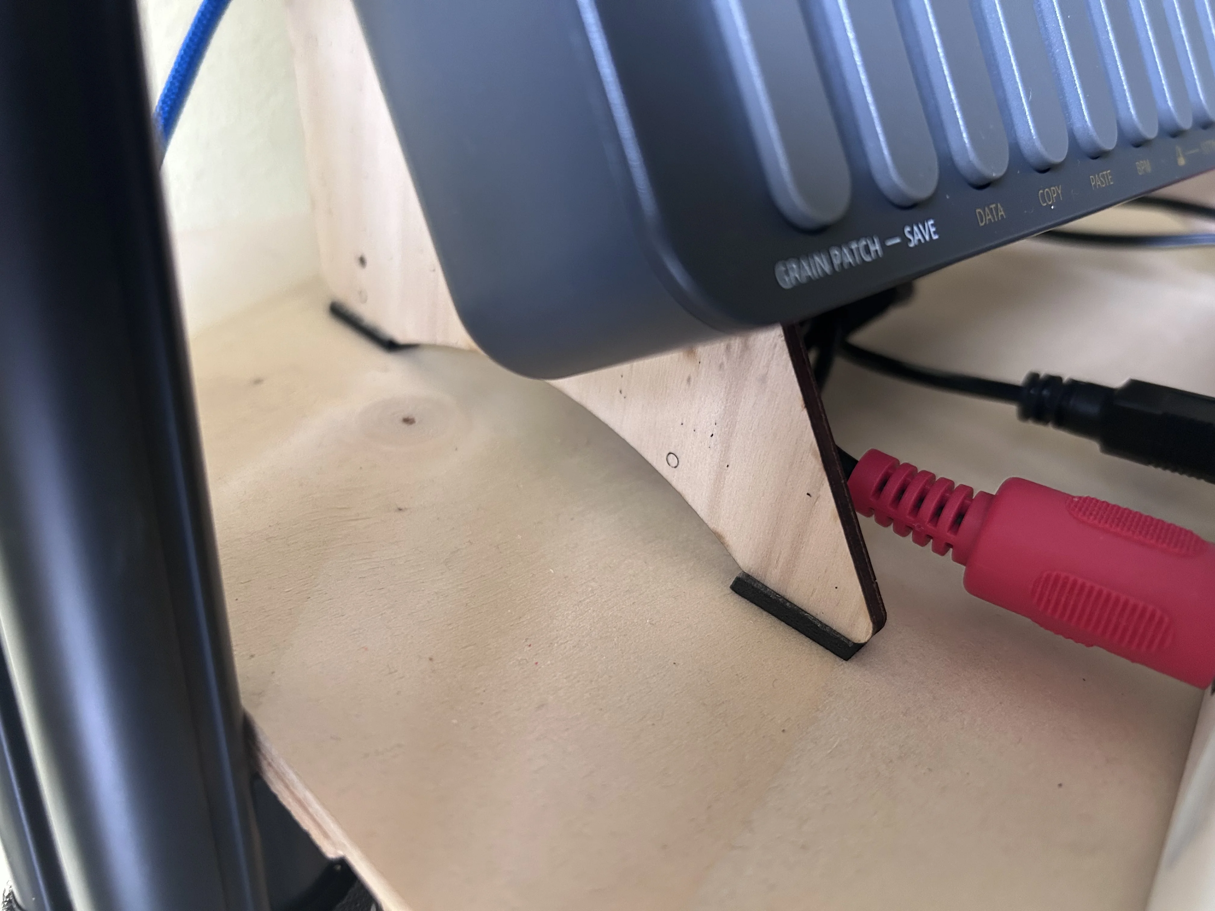

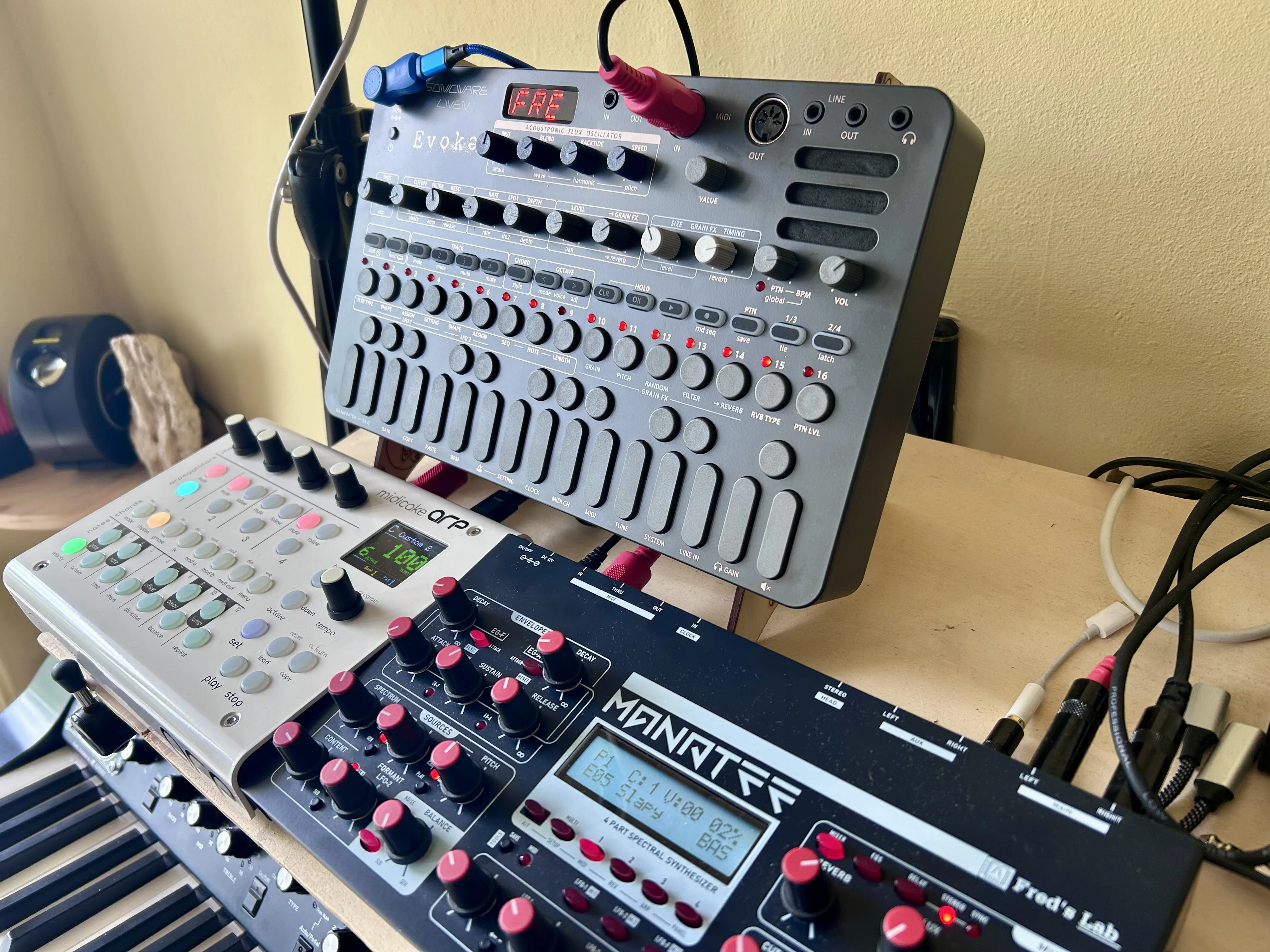

Gestern beim samstaglichen Makerspace habe ich mit Inkscape einen Ständer (stand) für meinen Liven konstruiert. Dann habe ich in die Holzreste-Kiste gegriffen, ein paar passende 4mm Rest-Platten gefunden und die dann in den Lasercutter geschmissen. Zuhause gestern Abend noch mit ein wenig Holzleim die 4 Teile zusammengeklebt. Was soll ich sagen? Funktioniert perfekt und ist erstaunlich stabil. Manchmal habe ich Angst vor mir selbst 😉.

Rutscht der Ständer nicht weg, wenn Du am Envoke die Knöpfe drückst?

Habe es gerade getestet und Du hast recht: Minimal bewegt es sich. Aber das hatte ich auch schon vermutet. Es gibt mehrere Möglichkeiten der Fixierung: Mit selbstklebenden Gummifließ an allen Füßchen oder auch mit kleinen Winkeln festschrauben (Ist ja alles Bastelholz). Auch da besteht bereits Erfahrung und die Möglichkeiten sind vielfältig.

So, habe jetzt so selbstklebende, selbstgeschnittene Moosgummi-Pads druntergeklebt und es verrutscht nicht mehr.
