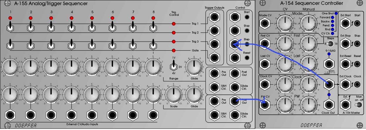

hallo ich hirne schon den ganzen morgen rum wie ich beim a-155 verschiedene gatelängen hinbringe. und zwar möchte ich die nicht einfach per zufallsprinzip (mit nem lfo rauf-runter oder so ) sonder "programmiert". das ich vorgeben kan step 1 läger ,2 etwas kürzer usw..
hat da jemand eine idee wie man das bewerksteligt?
als wenn ein Osc deine Clock ist, modulier die Pulswidth mit einer CV reihe
das Selbe geht natuerlich wenn due den 154 hast
würde es klappen wenn ich den cv ausgang auf den eingang der pwm gebe und diese zugleich die clock des selben sequezers wäre?
mir ist auch klar, das er sich um einen step anch hinten verschieben würde .aber ginge das generel?
hm mit der steplänge arbeite ich ja schon länger. was ich aber noch nicht herrausgefunden hab ist wie man nen shuffle macht der sich auch leicht einstellen lässt. weis das wer? nämlich so das es prinzipiell auf den ganzen im raster bleibt und nur die zwischenzeiten kürzer/länger werden

ich habe noch aus probiert. einen lfo als clock und den vco auf ein multiples, und dann den einen sequenzer ausgang an auf die pwm. ich dachte vieleicht muss ich den sequezer "anschupsen" mit einen clock signal bis der voc übernehmen kann. wenn der nicht vor start an loslegen kann. so lief der sequenzer dann auch wenn ich den lfo dann raus nahm aber er hat immer an der selben step eine pause gemacht , egal wie die potis standen. was ist hier los????
Ich bin mir unsicher, ob ich Dich richtig verstanden habe: LFO Out und VCO Out in ein und denselben Multiple? Wenn ja, das geht nicht! Ein Mult. verteilt nur 1 Signal auf versch. Ziele, aber nicht umgekehrt. Hierfür brauchst Du einen Mixer, der muss keine Potis haben, aber es muss ein aktives Modul sein. Wie dieser bspw.:

selbstverständlich geht das, immer vorausgesetzt natürlich, der Clock-Generator ist spannungssteuerbar. Ist alles in Ordnung, kannst Du über den Umweg der Frequenz wenn Du zuerst mal einen VCO mit der Reihe ansteuerst, die Notenwerte sehr genau abstimmen.
Gruß Lutz
Das geht auch anders:
Man braucht folgendes: Clock-Geber, Mixer, Multiple, Clock Divider, Sequencer, Trigger Delay (nehmen wir doch den statt des BBD, dazu isser da).
los gehts:
1) Clock z.B vom LFO wird gesplittet.
1a) Teil 1 geht in 1. Kanal eines Mixers
1a) Teil 2 geht in einen Clock Divider. Davon nimmt man die halbe Clock (den /2- Ausgang) und schickt diese an ein Trigger Delay. Das Signal aus dem Trigger Delay geht in den 2. Kanal des Mixers.
2) Kanal 2 des Mixers ein wenig lauter aufdrehen als Kanal 1, damit die "verzögerte halbe Clock" Priorität vor der originalen Clock hat.
3) Ausgang vom Mixer in den Sequencer-Clok In.
4) Die Delay-Zeit am Triggerdelay so einstellen, dass es swingt.
Et voila!
