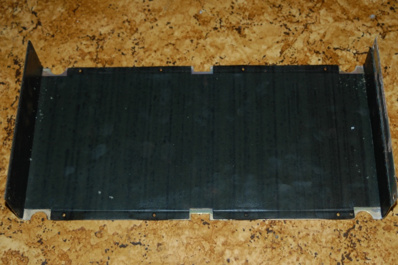

Das müsste schon mu-Metall sein, so wie hier (Tank meines Swissecho 2000):

Außerdem könntest du probieren, eine Blechplatte (Stahlblech) aus dem Baumarkt unten auf das Gehäuse zu schrauben. (Habe ich auch mal probiert: brachte wenig. )
