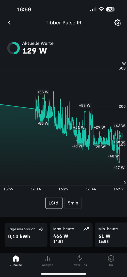

Das Zählerableseproblem.
Da einige ggf. mal so anfangen wie ich und keine Leute haben die sowas machen und alles auf minimalem Level - nicht so mit Installateuren und Reichtum und so - sondern kauft naiv Zeug und stellt's halt auf - für die hätte ich was.
Ich musste bisher mit einer Kamera meinen Stromzähler checken - da habe ich inzwischen was gefunden, was ohne Zwangsabos und anderen Müll aber auch ohne Windowszwang oder Bastel/Home Assistant läuft - das lassen die sich zwar zahlen - aber die bringen das auf die App und man kann damit arbeiten. Das macht Tibber mit ihrem "Pulse" - kostet 130€ - ggü den so bei 40€ liegenden Sendern, die aber dann DIY Zeug senden, was ich nicht basteln will sondern nur verarbeiten - aber es läuft.
Nach der Installation - sieht das dann so aus. Ich teste gerade viel, weil bis wieder Sonne kommt, ist alles bereit und noch ein Panel hängt rum - das wird dann noch ein bisschen zuarbeiten. Ein mobiles Ding, was aber trotzdem 20 Kilo wiegt - weiss noch nicht wie ich es aus einem Fenster raus kriege und so - aber wie ich es fest mache weiss ich und habe schon alles bereit.

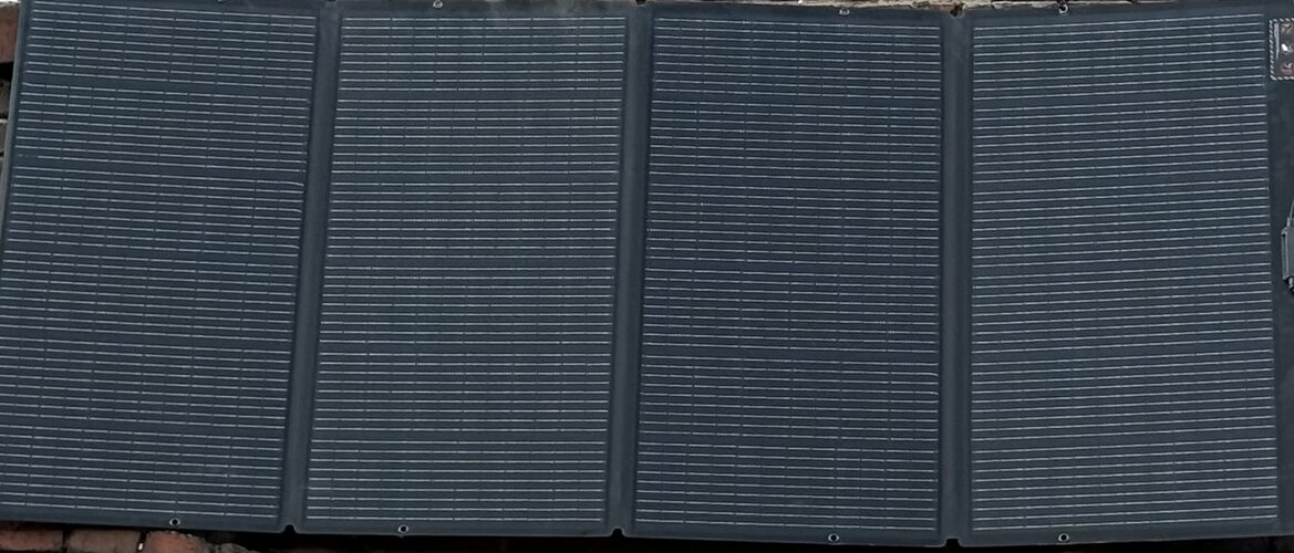

Ein kleines Beispiel zu PV, Selbtmachen und "etwas zu groß für mich" als Projekt:
Ich bin jetzt doch etwas "stolz" - ich habe das sehr schwere unförmige PV Flex-Panel jetzt aufgehängt, bin gespannt auf den "MorgenStrom", denn das Panel liegt an der Fensterfront, wo morgens schon früh das Licht reinscheint,
Es soll noch einmal ermutiigen, da ich das allein geschafft habe, das quasi durch ein Fenster 'raus zu schieben, habe es einfach an beiden Seiten mit einem Seil "gesichert" und dann mit dem anderen auf der anderen Seite "hochgezogen". Vorher festgemacht auf der anderen etc..
Manchmal kann man doch viel, was unmöglich scheint - das meine ich mit - Man kann vieles allein schaffen.
Ich musste niemanden fragen und ich hab damit noch ein 400W Panel mehr hängen, was DIREKT in die Powerbank einspieist. Es liegt nicht in meiner Person, andere zu fragen. Hier würde eh keiner helfen. Hat geklappt.
HURRA, 400W PANEL HÄNGT JETZT AM HAUSAKKU - DIREKT.
Morgen weiss ich mehr, wie viel Kraft da mit der Morgensonne dabei "rein kommt". Aber alles was mir sonst ins Gesicht strahlt ist jetzt auch Strom ;-)
Ich bin kein Handwerkertyp, ich will das einfach und heute musste das einfach passieren, weil die Sonne scheint morgens bis 16:00 hier wild rein, diese Energie wollte ich nicht ungenutzt lassen. Ab jetzt sollte sich das Akku quasi deutlicher noch selbst füllen pro Tag.
Der Rest kommt über ein BKW, was einfach nur einspeist - also ein 2-Teiliges System. Ich stelle nun das Laden der Powerbank auf einen kleineren Wert und schalte per Schaltelement einfach diese Ladung mit 100-200W gegen Mittag dazu und lasse es 2-3 Stunden laufen, um diese Energie auch abzuschöpfen.
Leider hat mein Akku nur einen Solaranschluss, ich könnte also nicht noch etwas dazu bauen. Aber das ist eh alles, was hier geht. 1x Dach und 1x Fenster.
Es gibt sicher noch klügere Ideen, aber das ist Mietshauslogik.
Vielleicht ist das ja so, dass jemand so etwas auch macht. Wie und ob es spart und wie viel kann ich erst später sagen.
Aber inzwischen habe ich genaue Werte in 2 Apps und habe diese Jobs quasi auf diese beiden verteilt.
Mit "Bordmitteln". Das Panel liefert 270W, mit etwas Anstellung kann man es noch verbessern - denke ein Stück Schaumstoff wird da helfen. Das könnte also nochmal ein paar Watt mehr bringen. Habe es mit simplem "hochhalten" probiert.

Ja, ein bisschen ist es das. Aber ich bin nicht so der Typ der Leute um Hilfe bittet. Generell nicht. Also - muss das sein.
Also ich habe ein längliches Etwas, was aus 4 zusammenhängenden Elementen besteht und in der Art ein wenig an diese Schrankwandrückseitenpappe erinnert durch ein Fenster geschoben, das diagonal genug Platz bietet. Nun habe ich das Panel dann quasi an einem Zipfel per Karabinerhaken und Seil fest gehalten, damit es nicht runter fällt - dann das an einer Öse festgemacht. So hängt es etwas einseitig nach unten - verdeckt auch die Fenster der darunter befindlichen Wohnung.
Danach habe ich mit einem vorbereiteten Seil die andere Seite vorher schon aus dem gleichen Fenster durchgefädelt, dadurch hatte ich dieses Seil bereits vom anderen Fenster aus erreichbar und konnte das Panel auf der anderen Seite hochziehen. Nun hakt es ein wenig an der Wand fest, da es so einen Außenwulst gibt. Das konnte ich mit einem länglichen Gegenstand frei kriegen und gleichzeitig an dem Seil hochziehen. Und brauchte auf diese Weise keine weiteren Personen. Das Panel wiegt 20Kilo, ist also schon schwer.
Aber sobald ich es auf der richtigen Höhe hatte konnte ich das dann nach 2x stochern damit es grade hängt und nicht unten fest sitzt an der passenden Öse fest machen. Die Löcher hatte ich natürlich von meiner alten Fensterbefestigung schon da und habe nur große Unterlegscheiben und Muttern bereit gelegt, damit die Ösen und Haken nicht raus rutschen.
Ja - dann nur noch anschließen. Das Loch für den Strom und das MC4 Kabel hatte ich schon gebohrt. Also - nur noch Kabel innen zum Akku legen und anschließen. Fertig. Danach noch an den äußeren Ösen eine zweite Sicherung angebracht - einfach für Sturm und Sicherheit. Nötig wäre es wohl nicht - aber Wind kann ja viel Kraft haben.
Das war etwa die Aktion. Ich habe meine Schwäche durch wickeln der Seile um die Heizung und nutzen der Oberlichter als "Seilwinde" auch so genutzt, dass das am Ende nicht so viel Kraftaufwand war.
Ich möchte damit also sagen - ja, man kann sowas selbst machen und selbst Leute, die überhaupt keine DIY-Typen sind können das.

Ich war überrascht, ich habs einfach gemessen - und das ist total seltsam. Ja - es gibt mehrere Messmethoden - die einfachste ist einfach die Energiemeter-die ich für Solar etc. nutze. Ich habe 4-5 solcher Glimmlampen ausgetauscht - sodass der Ruhestrom davon nicht beeinflusst werden - damit kam ich noch ein paar Watt nach unten.

Das sollte bei einer Glimmlampe eher im Bereich von 200mW sein. Bei 2W wäre der Schalterknopf auch ziemlich warm...
"Messen" ist aber auch so'n Ding, ne?
Korrekt wäre die Messung des Stroms via Multimeter und damit die Errechnung der Leistung. Irgendwelche Leistungsschätzeisen sind im unteren Messbereich eh meist fernab der Realität.

Höre ich da sanfte Kritik? Nun - in Summe war das mit diesen Lampen jedenfalls doch merklich - durch tauschen durch schalterlose Mehrfachstecker habe ich den Verbrauch gesenkt - seltsam, dass das in Summe auch das brachte. Ja, ich kann es mir auch nicht vorstellen, dass so ein Ding so viel verbraucht. Aber das umstellen war eben auch erfolgreich und braucht nun ein paar Watt weniger. Das sind ganz normale billige Massendinger. Ja. Diese Sache mit der Wärme sehe ich auch so - es ist auch warm. Aber wie auch immer - ich war überrascht über das.
Ja, ich kenne Multimeter ;)
Aber - es ist eben auch erfolgreich gewesen die zu tauschen. Ich poste es auch, weil es ganz erstaunlich ist und mich eher überraschte. Habe da eher im Bereich von "egal" bzw unterhalb TV-Standby Verbrauch getippt. Es gibt da ja dieses nette Rechenbeispiel von 80 Mio TVs in Deutschland, die …

Es ist Kritik. Ja! Aber an den Herstellern irgendwelcher Leistungsmessgeräte, welche den Verbraucher/Anwender durch fehlerhafte Ergebnisse täuschen oder zumindest Trugschlüsse zulassen.
Korrekt ist dennoch die These, dass eine größere Häufung Glimmlampen sich auf den Grundbedarf auswirkt.
P.S.: Für den Vergleich... Glimmlampe 1mA, Low Power LED 3mA
  • #774
1-19mA wären vergl. „egal“ - nur ist es hier in Summe viel - also 4-6 solcher Teile machen Wind - war nur überrascht dass es nennenswert ist. Daher diese „Empörung“ - aber nun gehts weiter - scheint so dass mein Projekt soweit final ist - außer ich würde noch einen Powerakku dazu stellen der noch eine Ladeinsel ist. Besonders in den Nichtwintermonaten

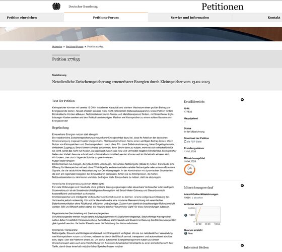

Etwas, was wirklich von Bedeutung ist für die Zukunft der PV.
Phase II für PV und Solarstrom - wir machen die Speicherung selbst und ermöglichen das über die Art wie Strom angeboten wird:
Text der Petition
Kleinspeicher könnten mit bereits 15 GWh installierter Kapazität und starkem Wachstum einen großen Beitrag zur Energiewende leisten. Aktuell arbeiten sie aber meist nicht netzdienlich (Netzausbausparend). Diese Petition fordert: Bürokratische Hürden abbauen, Netzdienlichkeit durch Anreize und Markttransparenz fördern, mit Smart-Meter-Light-Lösungen Kosten senken und den Rollout beschleunigen. Machen wir Kleinspeicher zu einem echten Baustein der Energiewende!
Begründung
Erneuerbare Energien nutzen statt abregeln
Die netzdienliche Zwischenspeicherung erneuerbarer Energien trägt dazu bei, dass ihr Anteil an der deutschen Stromversorgung insgesamt weiter steigen kann. Kleinspeicher können hierzu einen wichtigen Beitrag leisten. Wenn Nutzer von Kleinspeichern und Steckerspeichern - auch ohne PV - dank Entbürokratisierung, fairer Entgeltsystematik, einfachem Zugang zu Smart Metern Anreize bekommen, ihren Strom dann zu nutzen, wenn es sich wirtschaftlich für sie lohnt, senkt das nicht nur Kosten, es stabilisiert zudem das Netz und vermeidet negative Strompreise. Kleinspeicher bieten den Vorteil, dass sie schnell und unbürokratisch installiert werden können und im Verteilnetz wirksam sind.
Wir fordern, dies durch folgende Schritte zu gewährleisten:
Nutzen statt Abregeln
Derzeit können nur Anlagen, die §14a EnWG unterliegen, zeitvariable Netzentgelte (Modul 3) nutzen. Es braucht eine Öffnung für Kleinspeicher mit und ohne PV-Anlage für weiterentwickelte variable Netzentgelte oder andere effizientere Signale, die die tatsächliche Netzbelastung vor Ort widerspiegeln. In der Kombination mit dynamischen Stromtarifen, die sich am regionalen Dargebot der Erneuerbaren bemessen, führen sie zu Strompreisen, die helfen, Netzausbaukosten zu minimieren und dazu beitragen, mehr Erneuerbare zu nutzen, statt sie abzuregeln.
Vereinfachte Energiemessung (Smart Meter light)
Für viele Wohnungen und Haushalte ohne größere Erzeugungsanlagen oder steuerbare Verbraucher oder niedrigem Stromverbrauch ist ein Smartmeter (Intelligentes Messystem mit Smart-Meter-Gateway und Steuerbox) nicht kosteneffizient und technisch zu komplex.
Um Kleinspeicher und intelligente Verbraucher netzdienlich nutzen zu können, ist eine zeitgenaue Erfassung des Verbrauchs jedoch notwendig. Für solche Haushalte wäre eine moderne Messeinrichtung mit vereinfachter Datenkommunikation ohne Rückkanal, effizienter und günstiger. Zudem kann damit ein beschleunigter Rollout erreicht werden. BSI und BNetzA sollten daher die Nutzung solcher “Smartmeter Light” für diese Anwendungen zulassen.
Regulatorische Gleichstellung mit Steckersolargeräten
Steckersolargeräte werden heute bereits häufig zusammen mit Speichern eingesetzt. Steckerfertige Kleinspeicher sollten daher hinsichtlich Einspeiseleistung, Anmeldung, Zählertausch und Zusammenfassung den Steckersolargeräten gleichgestellt werden. Ihr breiter Einsatz muss die Belastung der Netze reduzieren.
Strompreis-Transparenz
Netzentgelte, Steuern und Umlagen sind aktuell nicht transparent verfügbar. Um sie zur netzdienlichen Verwendung von Kleinspeichern nutzen zu können, müssen sie durch die BNetzA zentral, transparent und automatisiert abrufbar sein, bspw. über die Plattform smard.de, um sie für autonomes Energiemanagement nutzen zu können
Wünschenswert wäre auch eine Verpflichtung von Anbietern dynamischer Stromtarife zu einer einheitlichen API ihrer Tarife, damit diese innerhalb netzdienlicher Speicher besser nutzbar
Würde helfen, da mitzumachen. Aktueller Stand 6.6k Leute - müssen noch ein paar mehr sein.
Update: aktuell knapp über 10k€
Ich nutze beides - Akku und BKW - daher empfehle ich hier, wie bei der BKW Petition, die vollumfänglich durch ging und heute vielen das Leben leichter machen auch hier mitzumachen, selbst wenn man selbst nicht aktiv mitmachen kann.

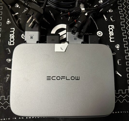

Ich habe einen Powerstream von Ecoflow für BKW - brandneu - ungenutzt - ich kann das in mein System nicht integrieren - aber für NEulinge wäre es perfekt. Liefert 800W, lässt 2 Strings zu - Kabel sind dabei.
Das das kein Stromforum ist - ist das was? Ich würde es abgeben - da ich wohl mittelfristig erst einmal keine Verwendung habe.
Außer mein bisheriger Mastervolt Wechselrichter (1000W) würde mal sterben.
Würde ich heute die Panels aufs Dach bringen, hätte ich den selbst verwendet - aber den gab es noch nicht - hätte dann aber 2 Strings runter gelegt oder sowas.
Das geht jetzt leider nicht mehr.
Gibts jemanden, der ihn braucht? Ist tatsächlich OVP, Neu, ungebraucht - Verpackung ist chic.
Kann man auch anschrauben.
Kostet idR etwa 140€, OVP sieht irre gut aus (schwarze Innenkartons und sowas). Über 100€ wäre nett an jemanden der hier ist…
Wer hat Bock auf ein BKW? Man braucht hier eigentlich nur Panels - dann geht's los damit!
und das hier gilt auch noch, wer Lust auf Balkonkraft hat, 99€ und du brauchst NUR noch Solarpanels. Ich zB habe ein Flexpanel und 4 normale.

50W ist recht wenig, aber wenn ich das richtig sehe, sind das 2 a 50W, die kannst du vermutlich sogar hintereinander schalten und dann nochmal was dazu anschließen, da das Ding ja 2 Anschlüsse hat, gedacht ist es natürlich für die großen Module mit bis zu 400Wp.
Das sind die Daten,
  • Maximale Eingangsleistung: 400W
  • Maximale Eingangsspannung: 55V DC
  • Maximaler Eingangsstrom: 13A
  • Betriebsspannungsbereich: 11 - 55V DC
_
  • 2x Leistung: 50 Watt, Leistungstoleranz: +/- 5%
  • Max. Spannung: 18,24 Volt DC
  • Max. Strom: 2,74 A
  • Leerlaufspannung: 21,89 Volt DC
  • Kurzschluss-Strom: 2,87 A
So wie das aussieht, könntest du 2 Module direkt zusammenschalten und einen Eingang des Powerstream nutzen, Der wandelt das in AC um und das käme dann in deinen Kreislauf. Wandlungsverluste sind natürlich auch noch da.
  • #779
Ja, das Ding ist extrem "billig" und üblich sind eher 300-400Wp pro Modul. Aber hier bei dir ist es ggf. sinnvoller eine Powerbank damit zu laden, oder? Dein Ruhestrom könnte aber durchaus in dem Bereich liegen.
Bedenke, dass Wechselrichter auch Verluste machen. Also für jede Wandlung.
