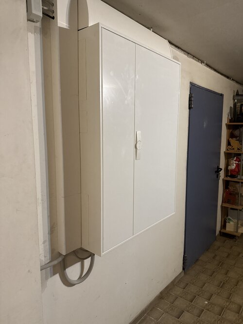

Seit Juni ist eine 7kW Solaranlage auf dem Dach meines Elternhauses, mit 10kW Speicher im Keller. Ich wohne da zwar nicht, habe die ganze Sache aber organisiert und begleitet.
Ist ein typisches Nachkriegshäuschen mit Anbau, zwei Stockwerke, zwei Haushalte zu ca. je 70qm. Derzeit noch ohne Klimaanlage (war gedacht für meine Mutter, sie wohnt oben)
Seitdem die Anlange läuft, ist kein Strom mehr aus dem Netz gezogen worden. Das heisst nur ein wenig welches die Elektronik der Anlage braucht um zu funktionieren.
Der Akku im Keller war spätestens Mittags wieder voll von der Nacht.
Geile Sache. Also bis jetzt im Prinzip autarke Insellösung.
Das wird sich evtl. ändern wenn eine Klimaanlage dazu kommt, die wird im Sommer Tagsüber einiges fressen, und in der Übergangszeit kann sie evtl. als leichte Heizung verwendet werden, bevor die Gaszentralheizung liefern muss.
War nicht ganz billig (22k) aber ist schon ganz schön cool irgendwie.

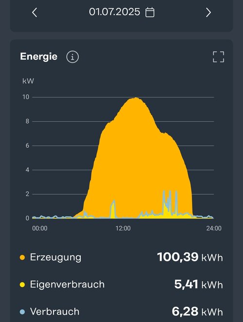

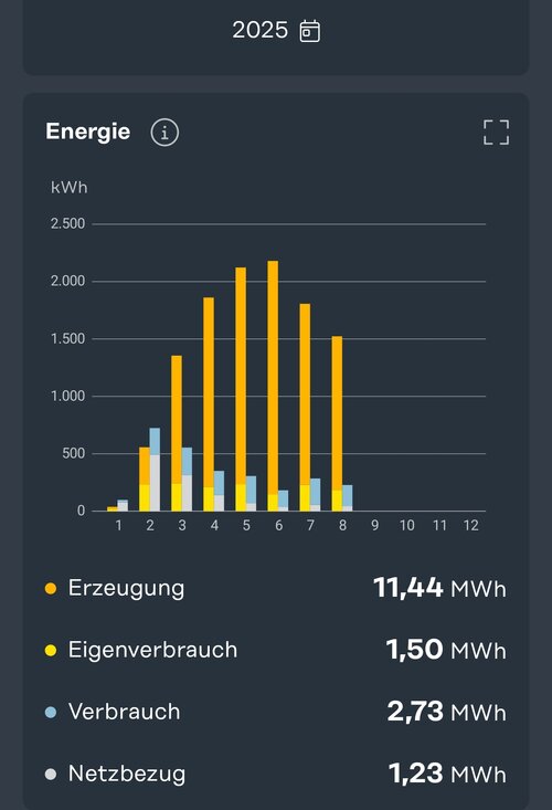

Hier mal unsere Ertragskurve für dieses Jahr:
Und so sah ein guter Tag im Juli aus:
Wir haben 17,6kWp in Ost/West Ausrichtung (je 50%) mit 45° Neigung.
Ende Januar diesen Jahres war Inbetriebnahme. Darum gibt's da kaum Ertrag.
Auf einen Speicher hab ich aus wirtschaftlichen Gründen verzichtet.
Wir haben keine Wallbox aber eine Wärmepumpe.
Unser Stromverbrauch wird voraussichtlich grob bei 5500kWh liegen.
Davon erzeugen wir ca 2000kWh selbst, 3500kWh kommen aus dem Netz (914€).
Eingespeist werden wahrscheinlich ca 11.000kWh (831€).
Bedeutet unterm Strich keine 100€ Energiekosten für ein Jahr für: Haushaltsstrom, Heizen und Warmwassererzeugung.
Damit bin ich absolut zufrieden.
M.i.a.u.: oli, freidimensional und fanwander

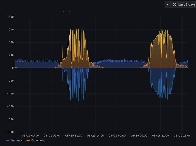

Mein kleines Balkonkraftwerk ist in Süd-Richtung auf dem Gartenhäuschen montiert.
Selbst an einem leicht bewölkten Tag, wird der Grundbedarf im Haus (ca. 120 Watt) schön weggelutscht. Läuft seit gut 2 Jahren und hat fast 1.5 MegaWattStunden erzeugt.

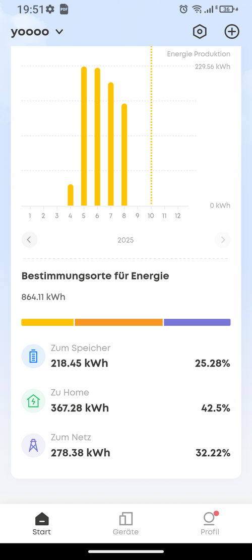

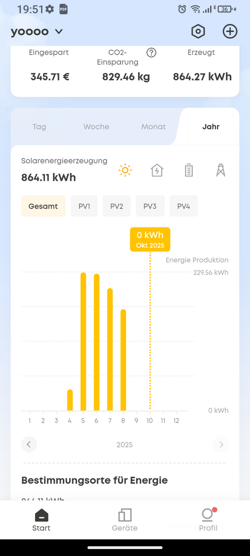

Hier mal unsere Ausbeute (4 Module auf m Süd-Garagendach, Anker Speicher mit integriertem Wechselrichter)..bislang haben wir in 4 Monaten etwas mehr als 800kw erzeugt, das ist die Hälfte unseres Jahresverbrauchs (2 Personen, 120qm 1Fam.haus freistehend).
Allerdings sind leider ein Drittel ins Netz geflossen...ich muss dringend mal den Speicher erweitern (bislang nur 1,6 kW, die neuen Anker Erweiterungsmodule haben jeweils 2,7kw. Mit einem weiteren Modul haben wir dann 4,3kw Speicher, das langt völlig).
Zusätzlich haben wir 10qm Solarthermie für Warmwasser und Heizung auf dem Dach, 800l Kombispeicher im Keller) Da haben wir aber keine Ertragserfassung...leider sind wir auch ziemlich vor die Wand gelaufen mit dem damaligen (vor 4 Jahren installiert) Installateur, und haben die Anlage jetzt noch mal für knapp 5k überarbeiten lassen (nun mit Rücklaufanhebung und weiteren Gimmicks, die sie noch effektiver machen). Das Geld dafür holen wir wohl nicht mehr rein, das sehen wir als unseren Beitrag zur Umwelt 🤷🏻‍♂️
Bin trotzdem auf die nächste Gasrechnung gespannt. Seit April haben wir jetzt schon mal kein Gas mehr für Warmwasser gebraucht, das war vorher nicht möglich, schon alleine weil alles nicht richtig konfiguriert war...
Hast du keinen Akku? Der würde dir sicher deinen Verbrauch massiv reduzieren, Netzbezug - das wird ein großes Ding werden und die neuen Regeln sind knallhart, was das betrifft. Allerdings hast du echt viel Power - aber dennoch bringt für einen Tag so 4kWh Akku schon sehr sehr viel, puffert idR das normale Leben gut ab. Dann würde dein Netzbezug gegen 0 gehen.
Ich hatte bisher 1kWh und mit dem Akku werden es wohl nur noch 600W sein oder ggf. weniger, das muss ich leider erst an der Rechnung sehen, aber ich habe sehr viele gedeckte Tage bis auf meinen Dauerstrom, ca 30W für Router, K-Schrank, Bad-Kram (da hab ich kein Kabel hin gelegt) - könnte man aber auch noch wegdämpfen. Die Heißwasser-Teile sind mit drin, die werden also abgefangen. 2% Punkte pro Nutzung Abzug übrigens.
