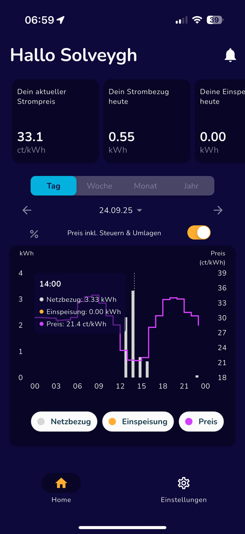

Jein, also im Text das sind die Bruttopreise, inklusive Mehrwertsteuer, Netzentgeld und noch eine Handvoll Gebühren.
Die Liste zeigt nur dynamische Netzentgeld , von Westnetz, wenn diese genutzt werden.
(Das Netzendgeld kann variieren, wenn der Netzbetreiber dies anbietet. Das Netzengeld wird dann von deinem Stromanbieter verrechnet. Also im meinem Fall nimmt der Tagsüber 12 Cent, Nachts zwischen 12 und 6 Uhr dann 1,2 Cent und zwischen 16 und 20 Uhr dann knapp 18 Cent. Da ich das Modul zwar beantragt habe, was man aktiv tun muss, das aber noch nicht aktiv ist, weil die Netzbetreiber sich da gerne Zeit lassen, habe ich noch ein gleichhohen Satz, der sich auf den Spot Preis legt - insgesamt knapp 21 Cent. Was wiederum bedeutet, das der Börsenpreis bei 21 Cent Brutto KWh bei 0 Cent oder sogar Minus lag.
  • #890
Das hier ist die Grafik meines Stromanbieters, danach wird auch abgerechnet. Also durch den Smartmeter kennt der Stromanbieter den Verbrauch und kann , unter Berücksichtigung der Tages-Börsendaten, deinen Preis kalkulieren. Oben links steht der aktuelle Preis, wenn man ihn nutzen würde. Ich bin mit dem Finger in die Grafik, da steht der Vergangene Preis im Abnahmezeitraum.
