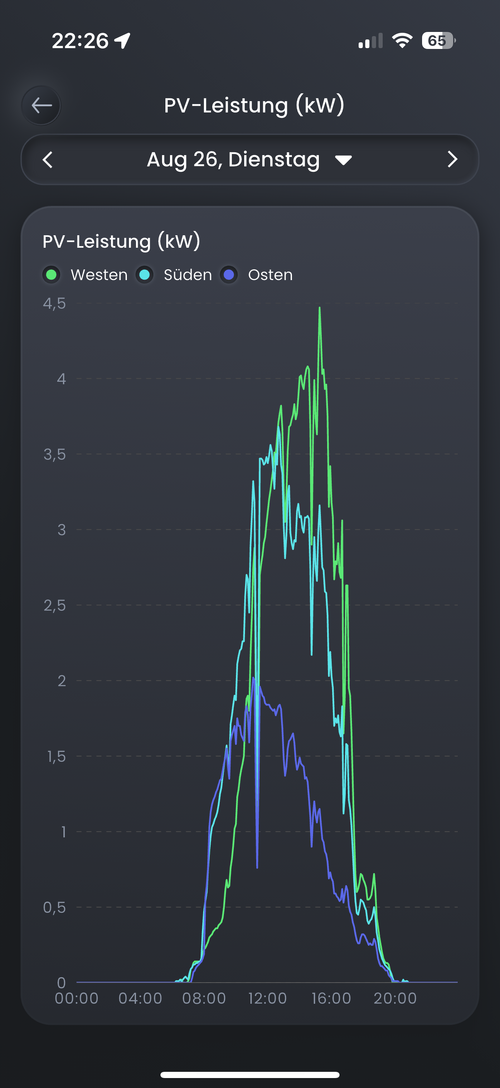

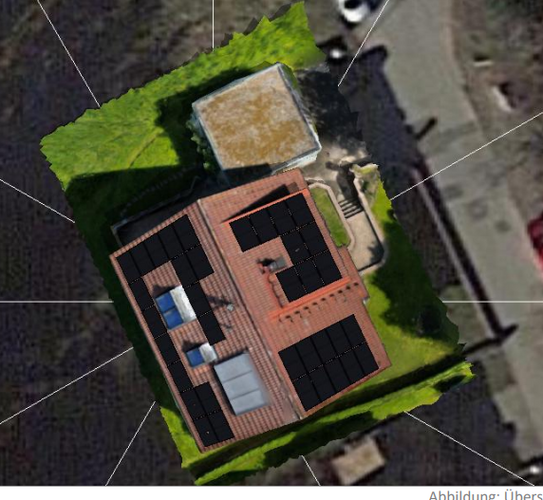

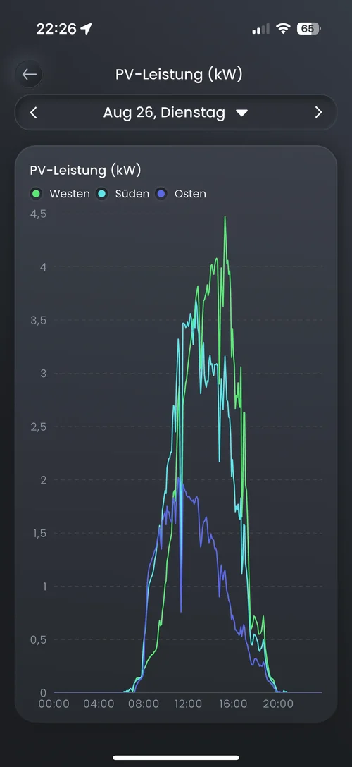

Also ich habe tatsächlich 3 Himmelsrichtungen an 3 einzelnen MPP Trackern, das macht schon Sinn. Damit deckt man dann auch mal hier und da ein paar Hundert Watt an schlechten Tagen mit ab. War bei mir baulich auch nicht anders zu machen, aber zeigt sich als nicht nachteilig. Morgens habe ich auf 1/3 Fläche die gleiche Leistung wie die Westseite, die ja 3 mal mehr Panels sind, ungefähr 1,5 Stunden.

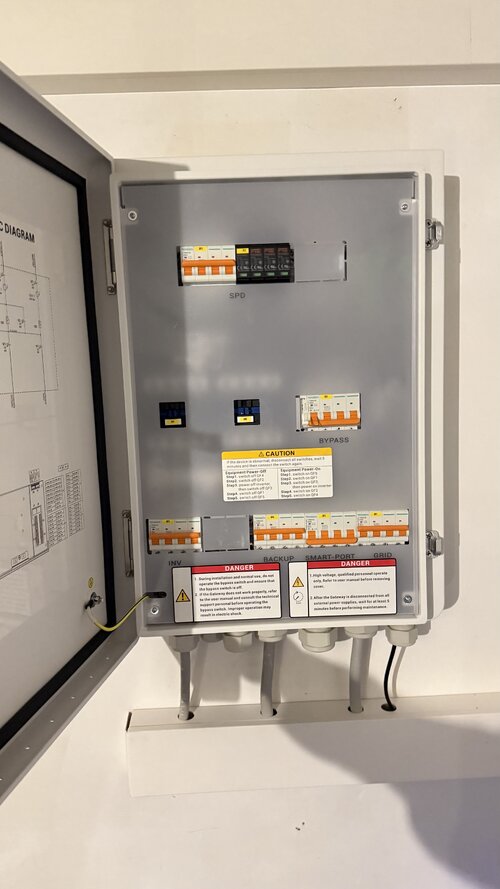

Normalerweise brauchen Anlagen Netzspannung um zu laufen, außer es gibt ein Notstromsystem. Wir hatten uns ganz zum Schluss noch dafür entschieden, da das Sigenergy System nicht billig ist. Der schaltet sofort mit, was man nicht mal merkt, nur über eine Meldung auf der App. Die App hat sogar eine Funktion, einen Stromausfall zu simulieren, solange man möchte und die Batterie das natürlich mitmacht.. ja solange der Akku Spannung hat, läuft es autark.

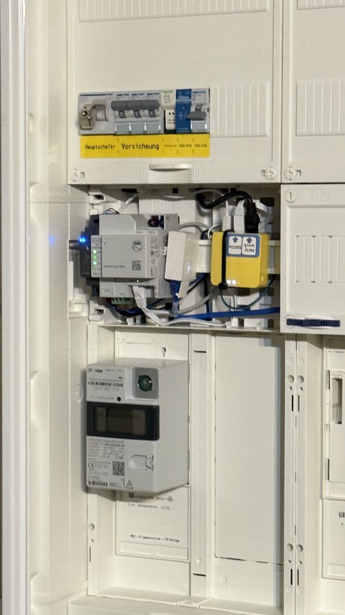

Achso, ich hatte mich jetzt für eine Alternative Mesststelle entschieden, auch weil unser Netzbetreiber ewig braucht. Dazu auch gleich deren SmartMeterGateway dazugekommen und den Dynamischen Strompreis.
Kann ich nur empfehlen. Also die sind zusätzlich auch Messstellenbetreiber
Also wer Probleme mit seinem Netzbetreiber hat, Westnetz ist so ein Puff als Beispiel, hier kommt das ganze zackig und günstiger..

Das ist jetzt nur das Notstromsystem, man sieht da ist noch mehr Kram drinnen hinter dem Milchglas..

Osten Sind 6 Panels, Süden 9 und Westen 12 .

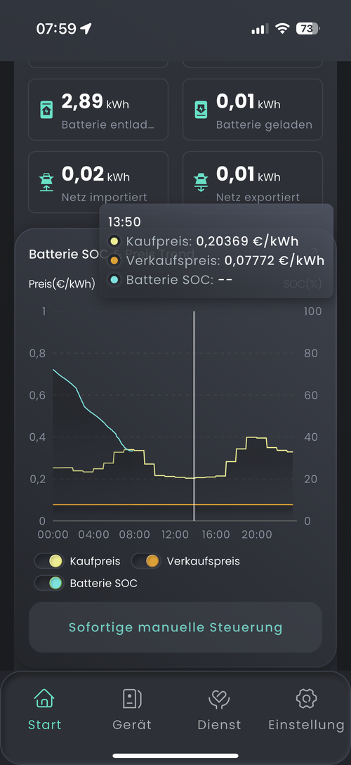

Was viele nicht wissen, du musst keine PV betreiben um einen dynamischen Stromtarif über einen Smart Meter nutzen zu können, oder auch einen Speicher, der durch den Smartmeter Strom gesteuert ziehen kann. Vorstellbar wäre zb auch, ein E-Auto über das Smartmeter zu steuern. Die Börsenpreise sind Day-ahead Preise, zb über den EPEX Spot. Also man kann heute entscheiden , ob man Morgen laden möchte, wenn man nicht muss.
Hier in der Grafik ist der gelbe Graph der Tagespreisverlauf. Heute Mittag könnte man für um die 20 Cent das Auto laden, oder einen Akku,. Unabhängig von einer PV Anlage.
Was die Grafik verschweigt, es gibt Tage , da kann der Strom auch extrem teuer sein, gerade zu Spitzenzeiten.

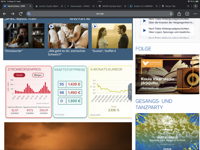

In Estland ist das etwas völlig normales seinen Strom auch zu einem Tagesstrompreis zu beziehen.
Kannst du dann auch immer schon für den nächsten Tag planen.
Da gibt es ja nur die digitalen Zähler und du kannst dich dann für irgendeinen Tarif entscheiden.
