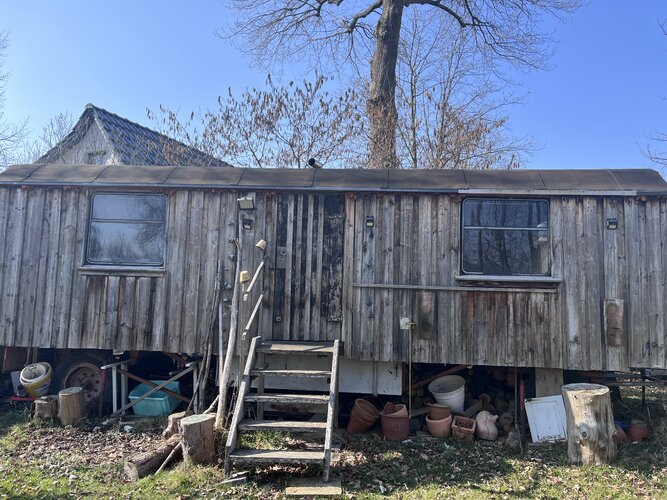

Darf ich kurz reingrätschen… ich möchte ins Business für meinen Garten (mit Bauwagen) einsteigen und lese mich erst ins Thema ein. Welche Anlage hast Du gekauft?

Ich stecke dort sogar am Stromnetz des Nachbarn dran, möchte aber etwas autarkes. Wir haben auch ein Haus in Steinwurfnähe mit großem Dach Richtung Süden, für mich soll dieses Projekt der Einstieg in zukünftig Größeres sein.
Versorgen möchte ich bestenfalls die Alltagsgegenstände (USB/Akku-Lampen, Laptop, Telefon, Boxen, Powerbänke für Gear, Akkus für Werkzeuge etc.). Die Panels kommen in den Garten oder aufs Dach. Das Dach wäre prädestiniert für diese flexiblen Panels. Bei der Größe des Speichers bin ich überfragt, daher wäre ein erweiterbarer toll.
So aus dem Nichts würde ich denken, kaufe einen 2kw Speicher. Oben auf das Dach würden locker 4 bis 8 dieser 1x1,60m Panels passen. Der Wagen steht längs von Süden nach Norden, verdeckt erst ab späten Nachmittag durch eine große Eiche.
Wahrscheinlich muss ich mich mal nächste Woche hinsetzen und meine Physikkenntnisse auffrischen, um das Ganze mal grob zu berechnen.

Denke du kannst hier Flexpanels nehmen oder du musst dir so Stützen bauen, damit die da so drauf passen und statisch auch nicht das Dach crashen.
Würde denken, dass eine mittelgroße Powerbank so 1-4kWh reicht und 2-4 Panels (Standardgröße) wäre so viel, dass du da wohnen kannst.
Da die Panels wenig kosten, nimm ruhig 4 und dennoch ist das kein BKW sondern Inselanlage - dh - deine PowerStation ist dann Zentrale.

Ich hab sogar noch so Metallgestelle zum ausstellen vom Fenster - so etwas brauchst du hier auch, die Flexpanels sind teurer und liefern nach meiner Erfahrung auch weniger - ich krieg aus dem Fenster-PV Dingsi 233W (400Wp) bei guter Sonne und vertikal aufgehängt - hier bei dir kannst du aber ausrichten - Und das bringt 20-30% mehr - nach Erfahrung.
Dh - das wird ein tolles Projekt!
850€ für ne Powerstation - ggf. nochmal so viel für mehr Akku, das wäre dann 3kWh bzw 1kWh.
Die Panels kannst du an die PS anhängen, die haben ja einen WR an Bord. Aber einzeln! Nicht hintereinander schalten! Das ist zu viel Spannung!
Die Panels kosteten mal 300€ pro Teil - heute eher 150€ - und wenn die 1,70 nicht passen, etwas kleiner. Sieht aber so aus, dass das quer passen wird.So gefühlt tippe ich auf 3 Panels.

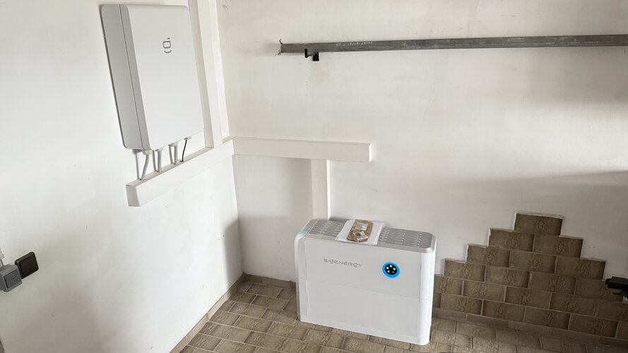

  • #801
seid heute bin ich auch Selbstversorger durch eine PV Anlage geworden. Module sind die von Aiko geworden, was sich direkt bemerkbar gemacht hat. Bei dicken Wolken hat die Anlage noch 4 KWh geliefert, bei 12,4 KWh Peak die möglich sind.. Die Module haben die Leiterbahn hinten und auch sonst ein besseres Schwachlichtverhalten. Ansonsten ist die Anlage von Sigenergy. Neuer Zählerkasten musste her wegen Altbau, Wallbox für bald und ein Notstrom System. Smartmeter ist integriert und dann gibt es bald dynamischen Stromtarif über die Börse.. :)

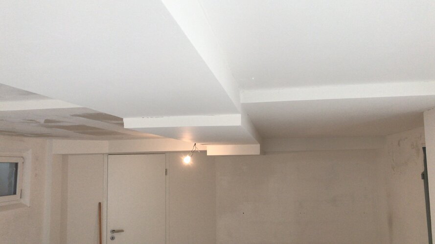

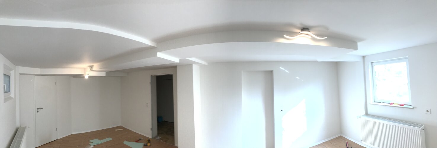

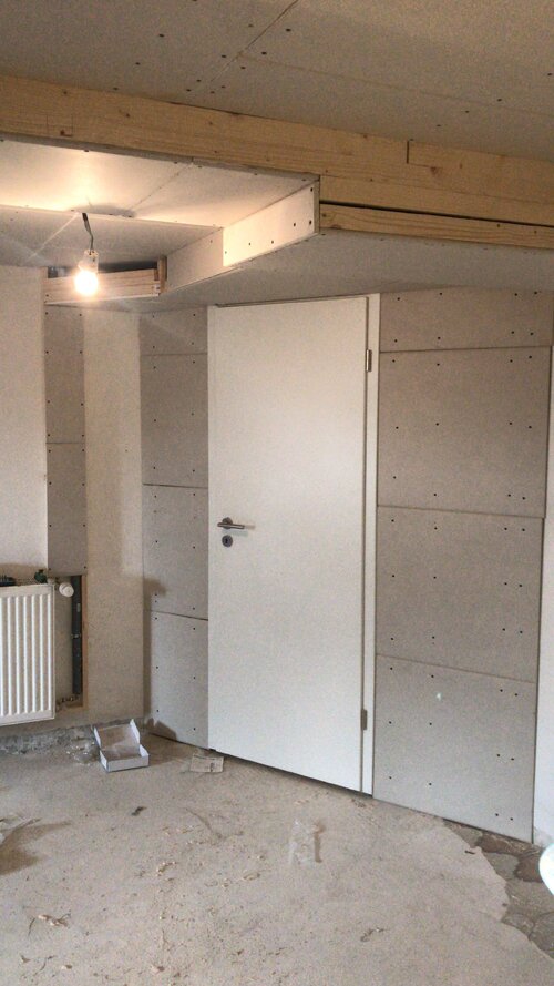

  • #804

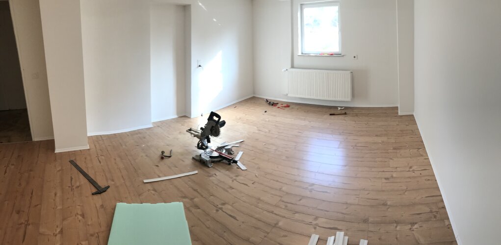

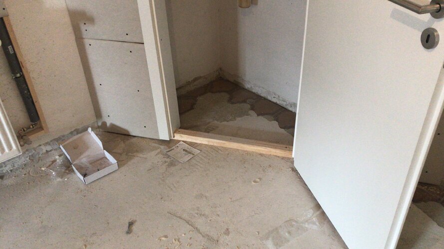

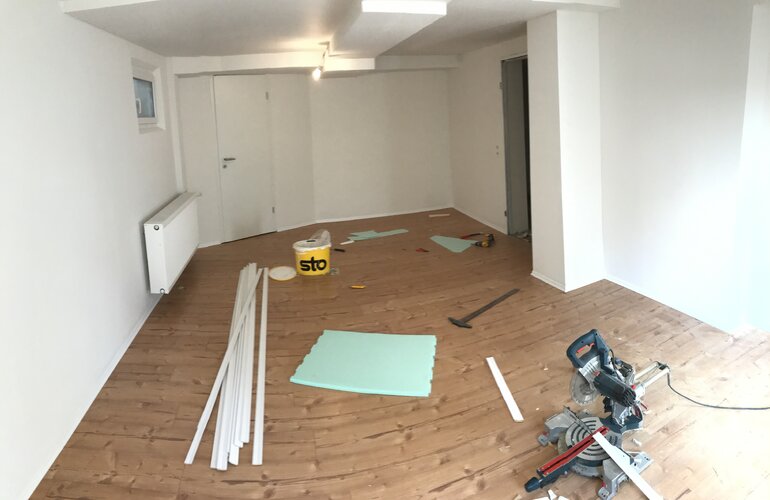

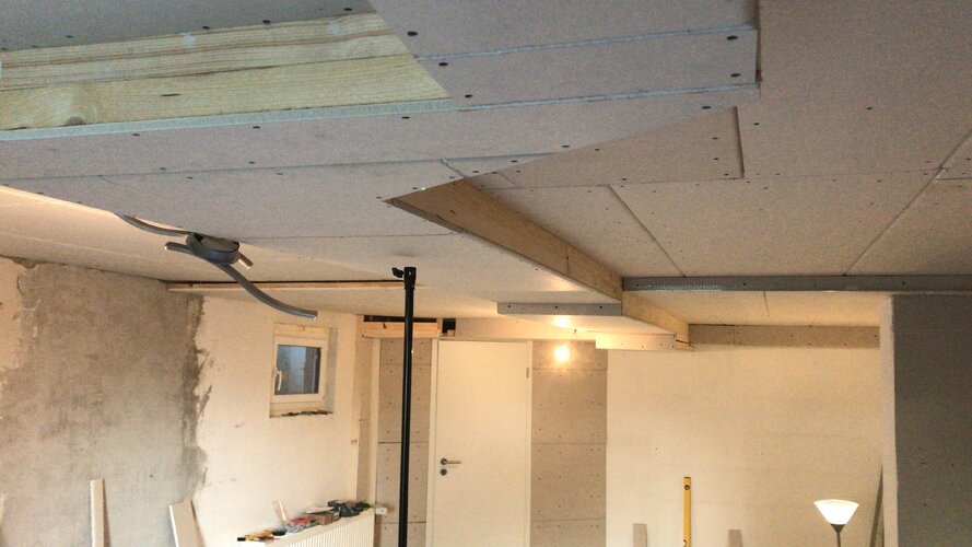

Ne... Aufputz ist an sich schon super. Es ist da mehr so der Handwerkermonk in mir.
Ja , dann sieh das mal. Das waren 2 Räume, keine Heizung, unterschiedliche Deckenhöhen, Bodenhöhen, Wände unterschiedlich. Ein Raum hatte einen Abfluss. Und jetzt kommt es, die Rohre für nach oben lagen frei ! Und jetzt noch besser, hätte ich eine gerade Decke am tiefsten Punkt der Rohre oben eingezogen, wäre die 20 cm ins Fenster geragt.. was habe ich also getan 😂

  • #805
Achso, hinter der Tür ist der Wasseranschluss. Heizung ist auch nachträglich eingebaut..
