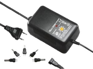

ich plane gerade ein Teil meines Live-Equipments vorverkabelt in einem Case unter zu bringen, so dass es bei Gigs easy auf- und abgebaut werden kann. Jetzt zerbreche ich mir den Kopf darüber, wie ich das mit der Stromversorgung am geschicktesten machen soll. Ich dachte ursprünglich, dass ich da eine Verteilersteckdose für die ganzen Netzteile einbaue. Allerdings sind dass alles sog. Wandwarzen. D.h. ich brauchte eine recht breite Steckdosenleiste damit alle da nebeneinander passen... Zweite Idee war, alles mit Universalnetzteilen zu versorgen. Da gibt es einige, bei denen das eigentliche Netzteil in der Mitte sitzt:

Von den oben im Bild gezeigten Multinetzteilen würde ich echt abraten. Ich hatte so eines von Hama und habe mir mal den Spaß gegönnt durchzumessen, was rauskommt, wenn man die Spannung an diesem gelben Regler verändert ... gruselig. Eine Punktlandung zwischen eingestelltem Wert und tatsächlicher Spannungsausgabe hinzubekommen, war nicht ganz einfach. Hinzu kommt, dass man beim Zusammenstecken der geräteseitigen Adapter auf die Polarität achten muss. Bei meinem Netzteil war das kaum lesbar markiert. Ich weiß zwar nicht, ob man sich da wirklich was kaputt machen kann, ist aber irgendwie nervig.
