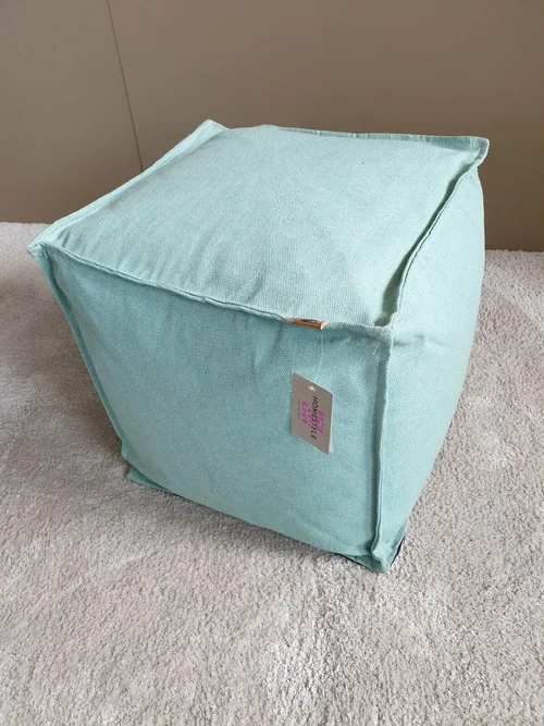

Wenn man so einen Pouf mit kleintiertreu auffüllt (siehe oben) - wäre das eine gute bassfalle!?
  • #163
Es geht nicht um eine optimale lösung - eher um gute kompromisse im wohnraum...
Ich könnte mir vorstellen beim mixen mir je einen in die ecken zu setzen - und bei nicht gebrauch als hocker, tisch, fusshocker ect. zu verwenden...
Frage ist ob so ein teil etwas bringt im bassbereich!?
  • #164
Für Bass empfiehlt sich ein Strömungswiderstand von 5-6, Tiereinstreu wird vielleicht 2-3 haben (geschätzt), müsste also ordentlich da rein gequetscht werden, dann könnte das was werden und dann sollte man es mindestens bis auf Ohrhöhe stapeln, besser wäre bis unter die Decke.

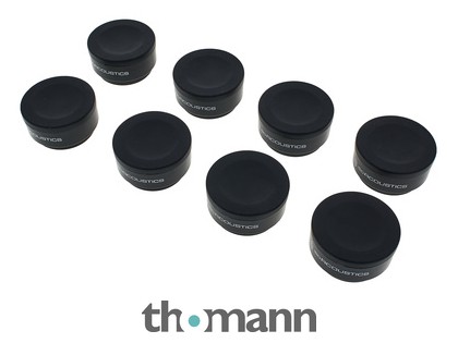

Kleine schritte...
Ich hab jetzt meine boxen vom stativ isoliert und hatte vorher verbundschaumstoff (5cm) dafür - und hab dies jetzt durch eine professionelle lösung ersetzt:
IsoAcoustics ISO-Puck mini Set​
Habe ich gedacht: Die dinger bringen nix - sind direkt wieder zurück!!! ( Hab die mit meiner alten lösung verglichen)
